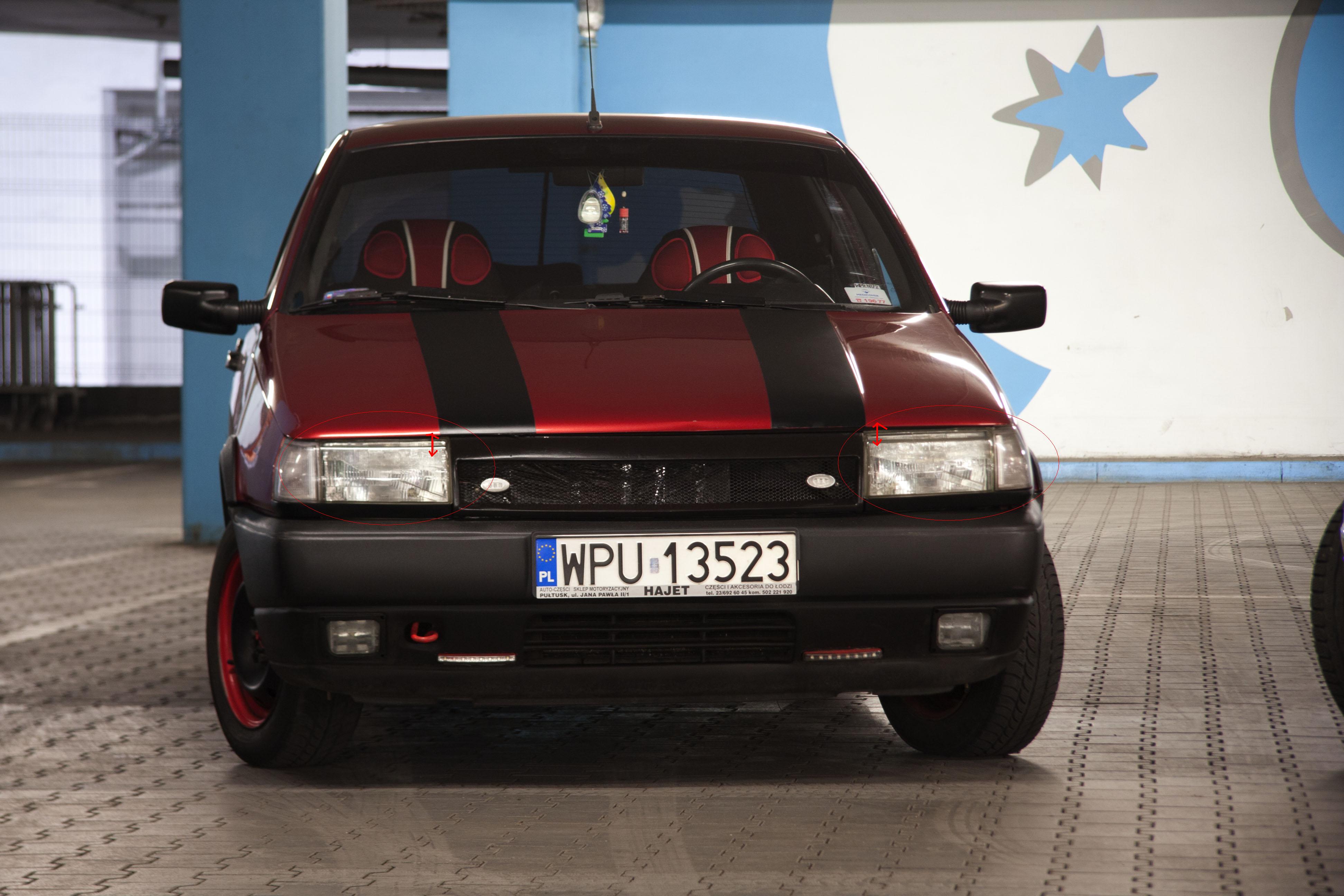

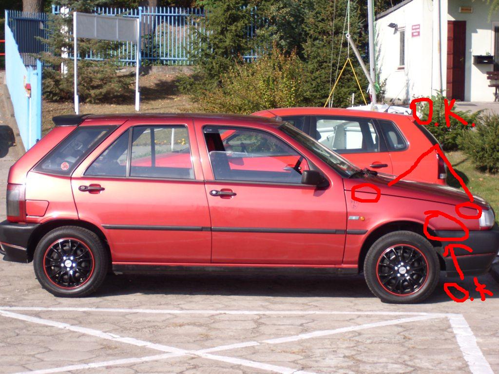

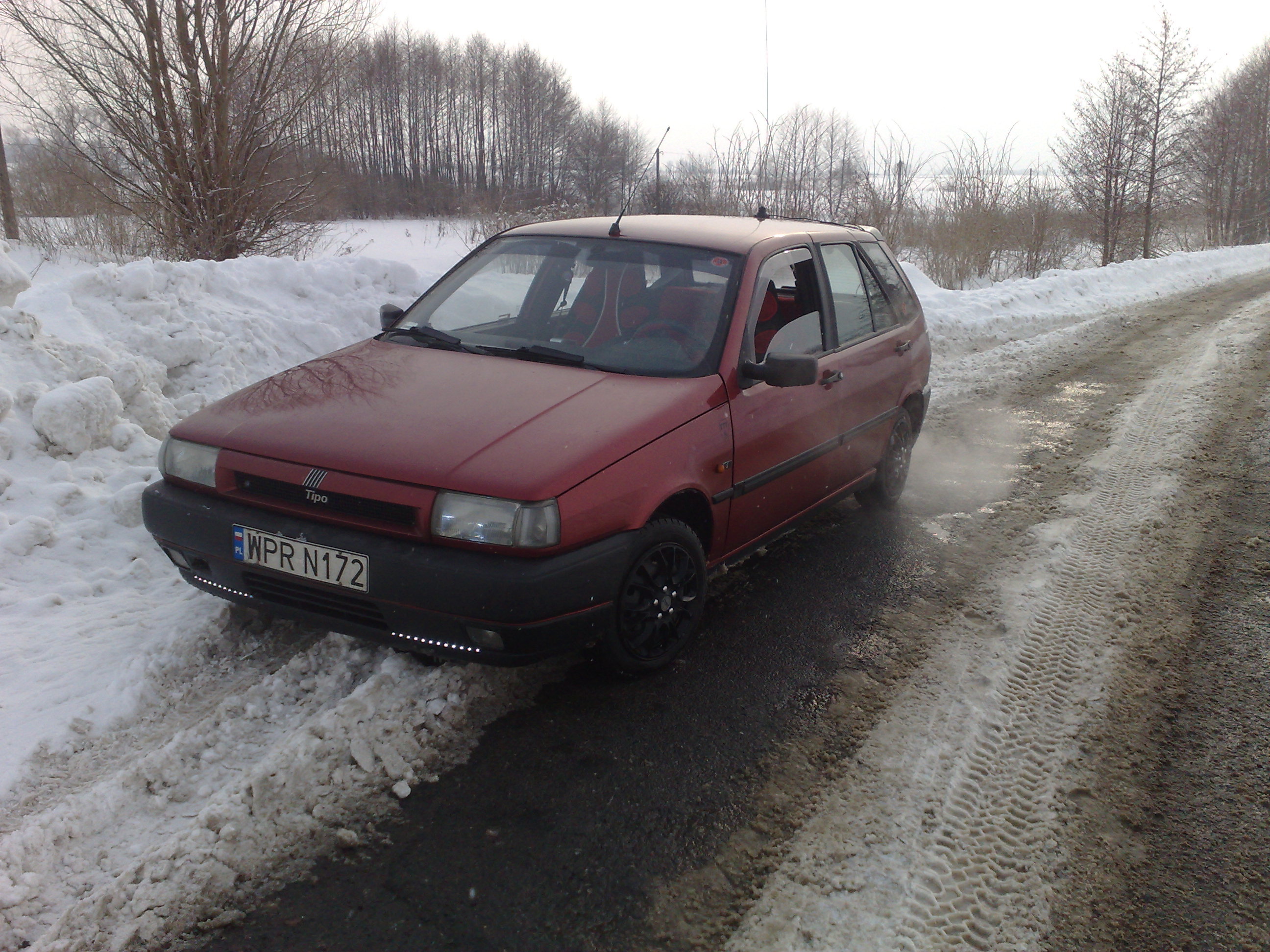

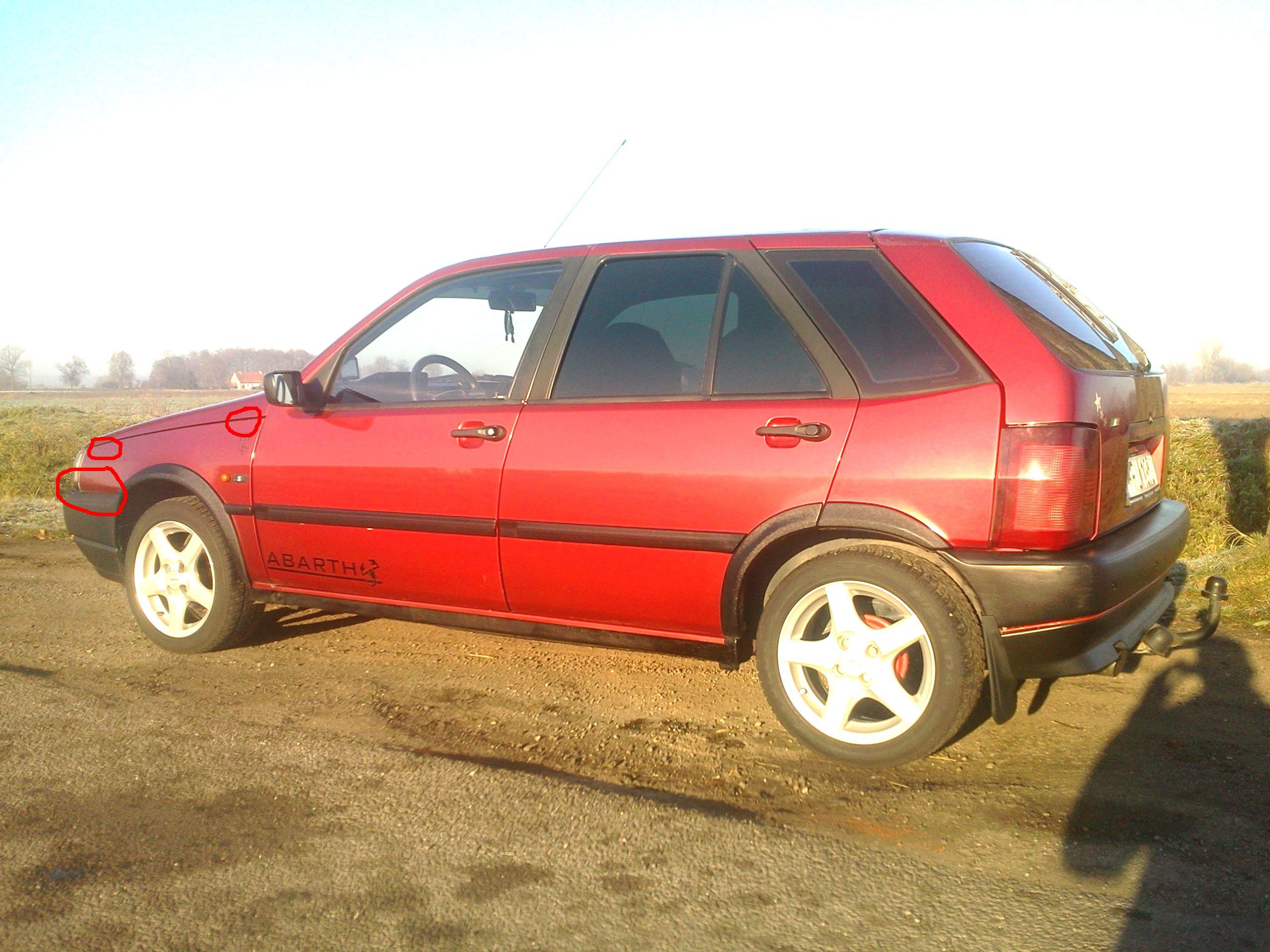

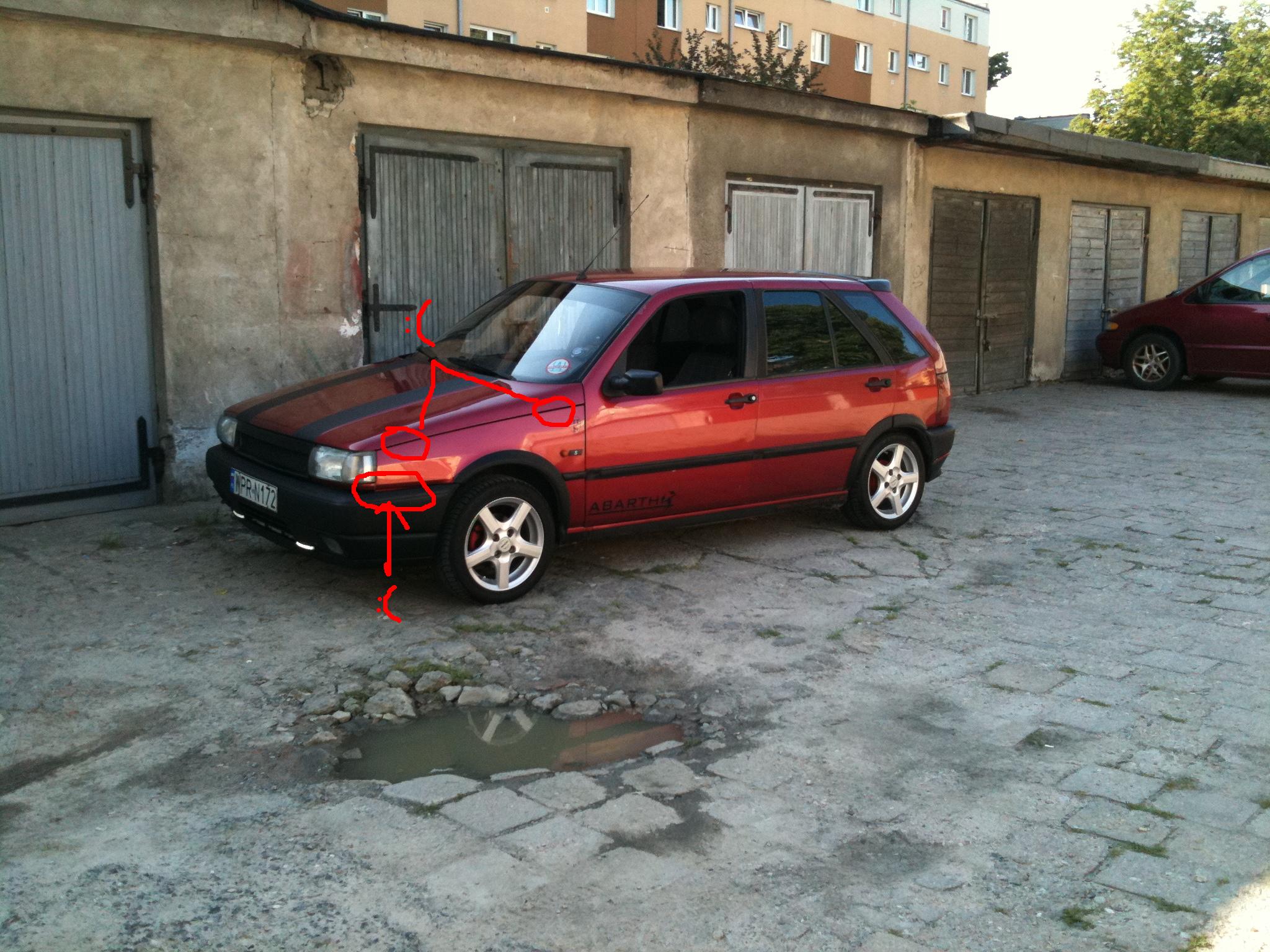

Witam.
Jak większość z Was wie mój Tipek miał kiedyś przygodę jak był w rękach pisaria. Do tej pory zastanawia mnie pewien wątek i chce w jakiś sposób go rozwiązać. Otóż od chwili stłuczki moje przednie lampy zwłaszcza od strony kierowcy jest zakrzwyiona leweym rogiem do dołu. Ponoć podczas tłuczki był skrzwiony pas od zderzaka ale został wyprostowany.
Całość przebiegu opisane jest w tym temacie:
http://forum.tempra.org/t...-vt20208,25.htm
Chciałbym abyście mi pomogli doradzić w jaki sposób można to zrobić aby lampa z powrotem powróciła na swoje miejsce. Dodam że zwiększyły się też szczeliny między zderzakiem a błotnikiem i jest nierówna szczelina między maską a błotnikiem z obudwu stron. Poniżej wstawiam fotki porównawcze:
Lampy:
Przed:
Po:
Szczeliny
PRzed:
Po:
