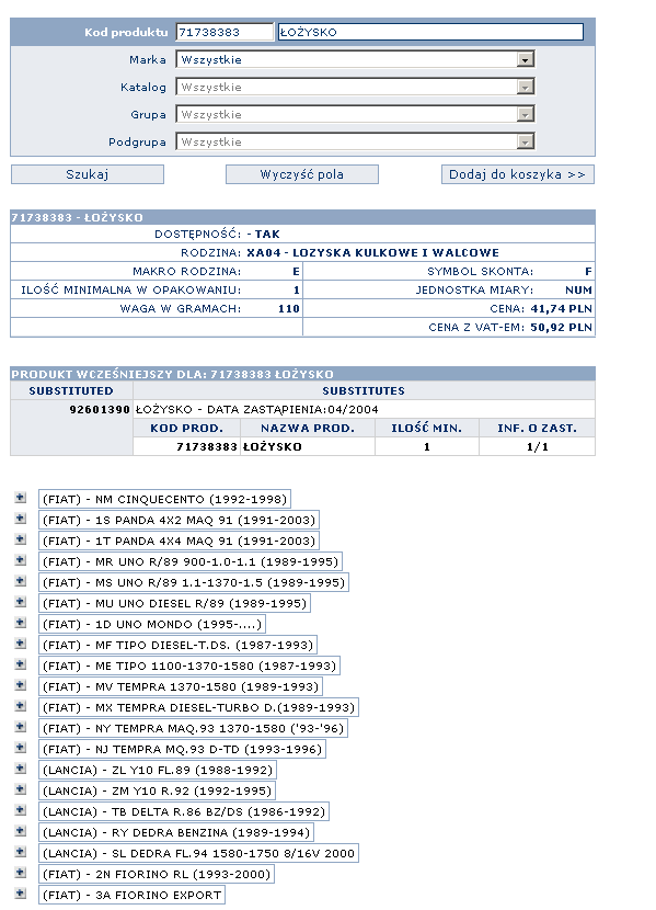

heh sam nie wiem czy dzisiaj nie wymienie u siebie wieczorem, bo mi siura ten z prawej strony na dlugiej polosce.. sluchaj numer oryginalu to 71738383, kosztuje z oryginalu ok 50zl, podejdz z tym numerkiem do sklepu i niech Ci dobiora po oryginale ten uszczelniacz wzgledem zamiennikow na rynku.. ja mam w domu zamiennik z INY ale niestety nie ma bitych numerow na nim
fota z epera i zastosowanie katalogowe:

Hipo napisał/a:
Inna sprawa ze w 1,4 i 1,6 to są inne pólosie i uszelniacze do nich stanowią komplet wraz z tą gumową manszetą przy skrzyni.
e tam kpl przecie sie sciaga wszystko :P

opti napisał/a:
Dokładnie - nr. oryginału to podstawa, sam wielokrotnie musiałem kombinować i szukać numerów oryginału, bo w sklepie robili wielkie oczy i nie wiedzieli jak i co dobrać. Teraz jak mam coś kupić najpierw EPER - nr oryginału i z tym numerem kupuję zamiennik.
