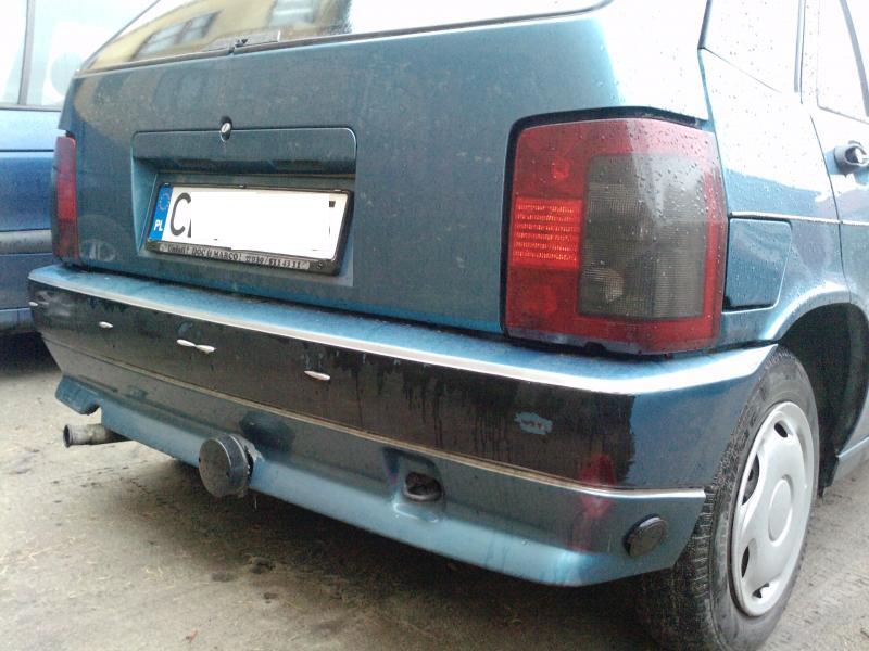

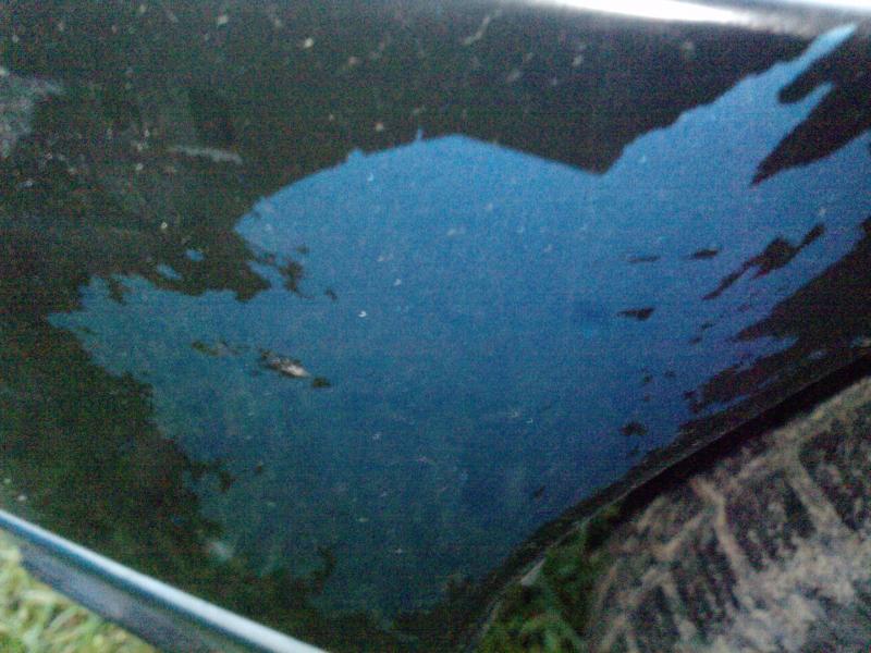

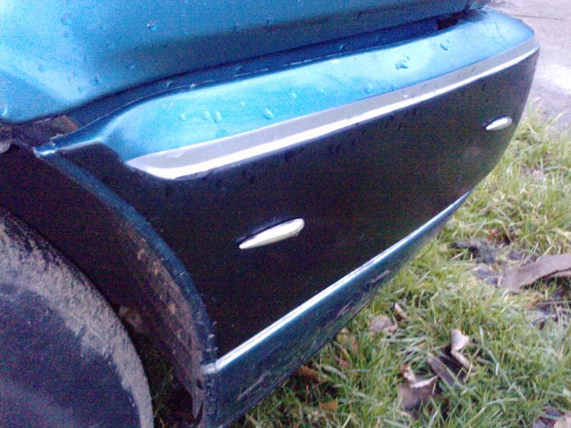

Witam, mam problem poprzedni właściciel sprezentował mi wspaniałe aluminiowe bolce trzymające zderzaki i dodające 16koni mechanicznych! A tak na poważnie to jak usuwałem ten badziew to okazało się, że odchodzi razem ze sprayem ?? Pod nim jest oryginalny lakier i teraz moje pytanie w jaki sposób usunąć czarny spray (który schodzi od przejechania paznokciem) bez zniszczenia oryginalnego lakieru pod nim ? Jakiś rozpuszczalnik ? skrobać ? nagrzać ? Dodaję fotki wyjaśniające całą sytuację:

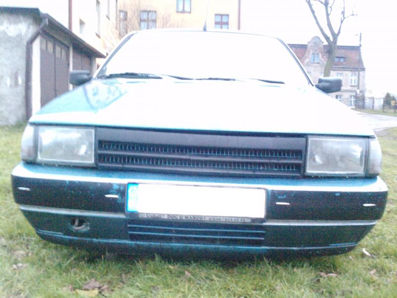

Przy 5 stopniach na dworze powalczyłem z tym sprayem i mamy rezultat, co prawda tam gdzie zderzak był porysowany to spray wlazł porządnie ale będę myślał później jak sięgo pozbyć bo są to drobne ryski :D Został mi jeszcze przód... ale jego się boję bo widać że bym dosyć porysowany i są głębsze ślady na zderzaku.
Before:
After:
Po malutku Tipulek wraca do normy 8)
