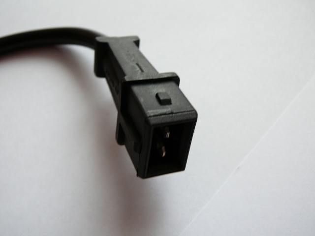

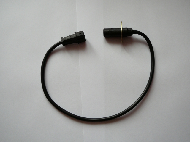

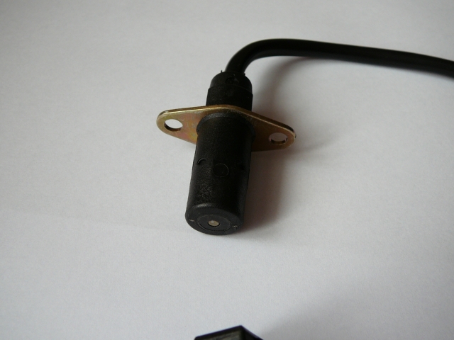

Wysłany: 08-05-2007, 13:27
dobra ja juz czujniczek mam.. wzialem nowke..wyglada mniej wiecej tak
deske w digitalu z 1.9td juz przykumalem, moze na piatek juz przyjdzie..
