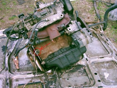

ZielonyTBG napisał/a: | mi chodzi o aparat zapłonowy montowany w bloku silnika.W nim będzie hallotron,bo on odbiera impulsy z ośki aparatu a nie z wału |
Na tym zdjęciu widać aparat zapłonowy w bloku silnika, a czujnik jest koło koła pasowego.

krzys80, z oznaczenia silnika wynika i opisu położenia aparatu zapłonowego wynika, że masz 1,4 gaźnik a więc...nie masz cpw, nawet nie szukaj.
krzys80 napisał/a: | Aparat zapłonowy mam pionowo z lewej strony patrząc od przodu auta, a nie w bloku silnika. Czyli jak w gaźnikowcu. |
krzys80 napisał/a: | Na tym zdjęciu widać aparat zapłonowy w bloku silnika, a czujnik jest koło koła pasowego. |
Dokładnie na odwrót, na zdjęciu aparat jest napędzany od wałka rozrządu a u Ciebie jest właśnie w bloku silnika(lewa strona na dole), nie masz cpw ani digiplex'a tylko hallotron w aparacie zapłonowym |

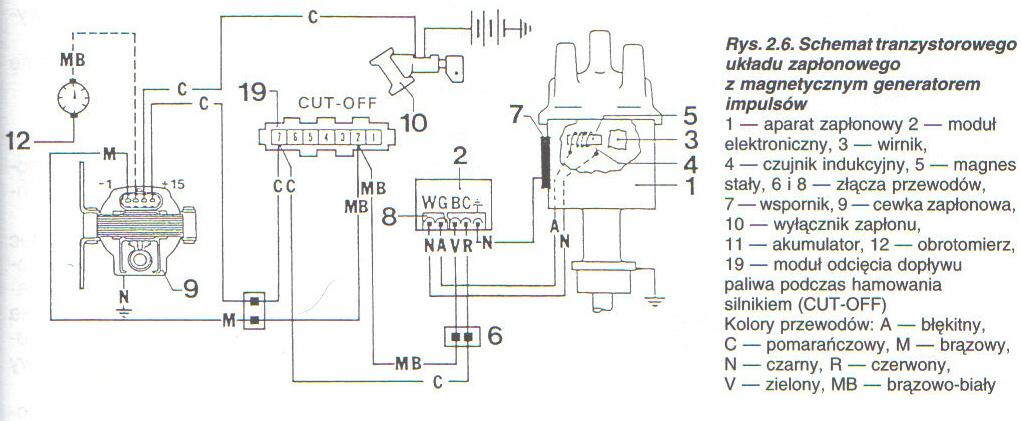

krzys80 piszesz że masz aparat zapłonowy pionowo po lewej stronie silnika.I właśnie ten aparat jest zamontowany w bloku.
na tej fotce jest CPW,ale rozdzielacz jest przecież na obudowie wałka rozrządu a nie w bloku silnika.
Blok silnika to ta dolna żeliwna część.
A to jest schemat zapłonu z aparatem w bloku,czyli takiego jak u Ciebie.
