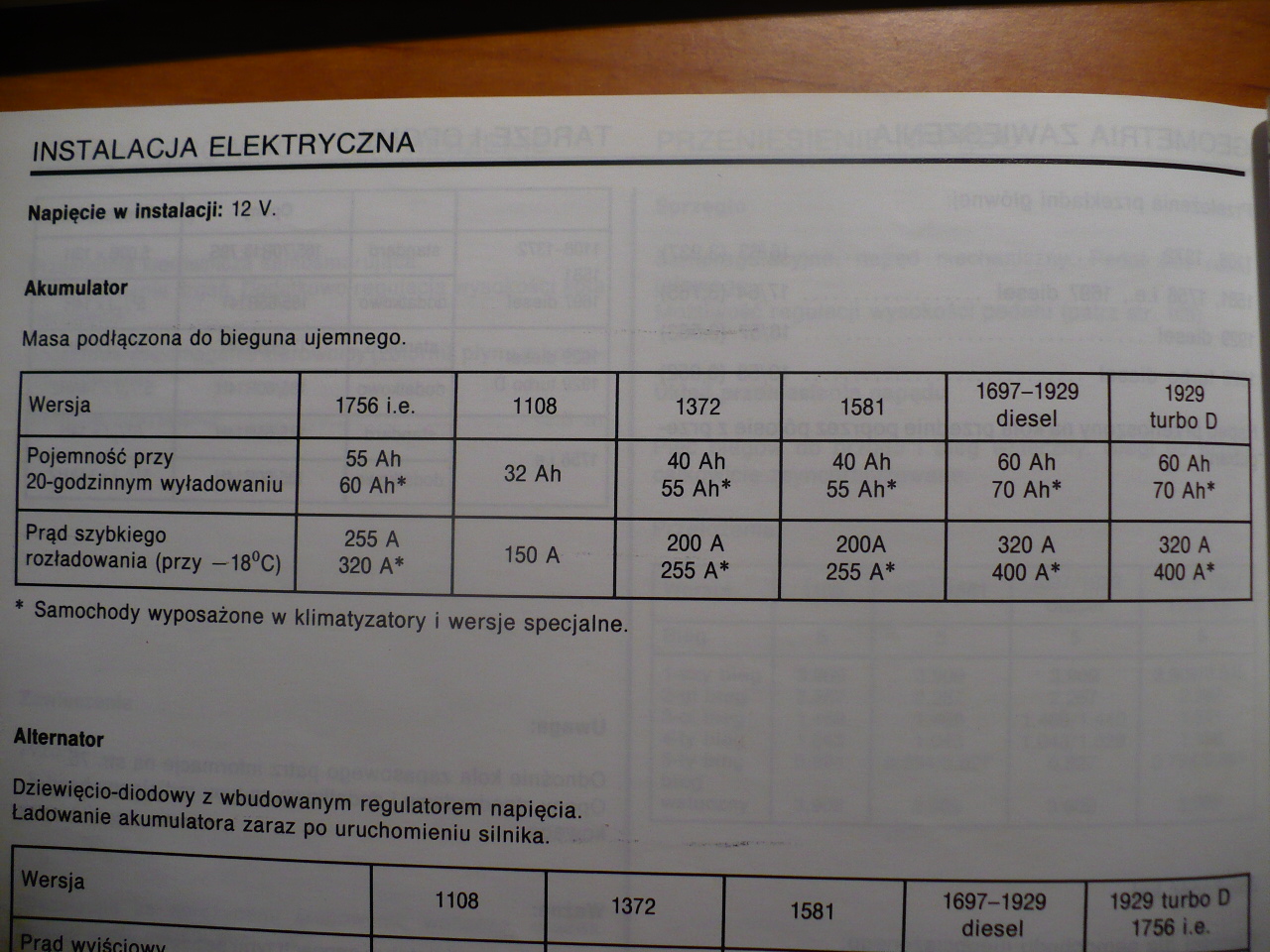

| kapec86 napisał/a: | | jeżeli masz "golasa" to 45 ah starczy |
nie starczy, optymalna wartość aku do silniika 1.4 to 55Ah (to jest wartośc ogólnie dla silników o poj od 1.2 do 2.0) 45Ah jest od 650 do 1.6l ale nie zapominajmy że idzie zima. lepiej takiego małego gówienka nie kupować. ja wprawdzie na takim prześmigałem zimę ale lepiej na mrozy mieć coś wiekszego

Luczu, hehe no zgadza się, aku 40Ah jest też do 1.4 z tym że właśnie jak napisąłeś jak jest zima to wolniej kręci, więc lepiej mieć 55 ja taki mam, własnie wyjąłem ten stary aku bo nowy oddałem na gwarancję (paowie sprawdzali i było cos za mało elektrolitu), ciekjaw jestme czy jak odbiore w piątek to będzie działał... ale dziwne że aku ze sklepu ma mało elektrolitu O_o spośród wszystkich cel w aku tylko jedna miała elektrolitu tyle ile trzeba "na zielonym polu podziałki". reszta było "na białym" ciekawe czy miało to wpływ na to ze się rozładowywał w kilkadziesiąt minut? ...a rozładowywał sie niepodłączony do samochodu, w garażu taty... |

no zależy, bo mój stary aku ma 50Ah i prąd rozruch 450A a nowy ma 55Ah i prąd rozruch 420A, ale nie wiem od czego |

| Świstak napisał/a: | hehe no zgadza się, aku 40Ah jest też do 1.4 z tym że właśnie jak napisąłeś jak jest zima to wolniej kręci, więc lepiej mieć 55 | Amperogodziny to pojemność akumulatora i nie ma nic do prędkości obrotowej rozrusznika. Jeśli akumulator 55Ah założysz w aucie z alternatorem który jest przystosowany do ładowania akumulatorów 40Ah to będzie niedoładowany, szczególnie zimą, kiedy napięcie szybciej spada a używa się więcej odbiorników elektrycznych.
To, jak kręci rozrusznik zależy od prądu rozruchowego, czyli maksymalnego natężenia jakie może zaoferować akumulator w krótkim czasie. Im wyższa wartość tym łatwiej uruchomić silnik na mrozie. |

Ciechu masz racje tylko trzeba wziąść pod uwage ze większy akumulator ma więcej prądu rozruchowego
dla przykładu nord star 45Ah 360A a centra futura 50ah 510A
w katalogu ktorym sie posluguje w firmie mozna wyczytac....
Tipo 1.1/ 1.4/1.4i.e 43Ah -45Ah
Tipo 1.6/1.6 i.e./ 1.8 LE. 50-55Ah
2.0 i.e. /2.0 16V / 2.0 i.e. 16V sport 62Ah
1.7D / 1.9D 1.9 TD 70Ah-80Ah
dlatego stosujcie sie do tego i bedzie OK.
Chyba ze macie wzmacniacze i inne bajery wtedy radziłbym kupić troche większy a i pamiętajcie ze przy Dieslu potrzeba więcej prądu rozruchowego :-) |

| rudaslaska7, nie do końca. Akumulator 45Ah może mieć prąd rozruchowy zarówno 300A jak i 400A. I jeśli powinien być w aucie 45Ah, to lepiej sprawdzi się 45Ah 400A niż 55Ah 500A. Bo to jest MAKSYMALNY prąd rozruchowy, który jest osiągalny tylko w pełni naładowanym akumulatorem. A tu akumulator będzie niedoładowany. Wystarczy poczytać trochę w necie. Jest cała masa info na ten temat. |
