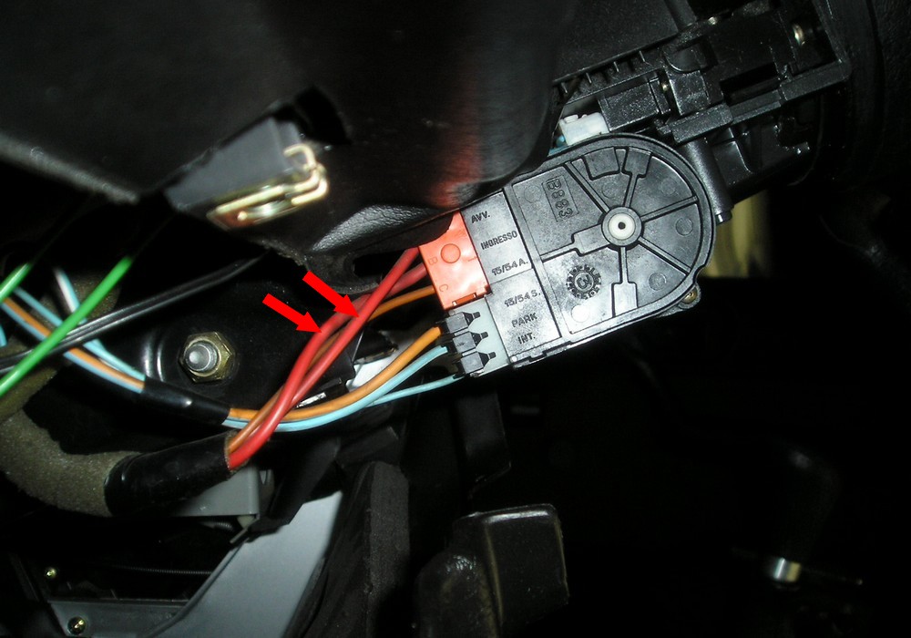

wracając do opcji która chce kolega Sucre79 czyli stacyjka zostaje tylko zapłon z przełącznika ... prosta sprawa....no więc tak trzeba by wypiąć te kostki ze stacyjki , wziąć w rękę miernik i sprawdzić które piny się ze sobą zwierają w momencie przekręcenia kluczyka do pozycji rozruchu a następnie wpiąć przełącznik na odnalezionych kabelkach ... 10 min roboty :P
znalazłem rozpis stacyjki
http://forum.tempra.org/t...em-vt11865.htm?
zgodnie z opisem stacyjki kolegi unknown, przelącznik dajesz na przewody 1 i 2 tak żeby po wciśnieciu przełącznik je zwierał i tyle ...
Fiat Tipo 2.0 8V

avenger85, No tak, tak to właśnie by było tylko zastanawia mnie jedna rzecz czy jak tak nie zrobi to czy auto będzie można uruchomić zawsze nawet bez kluczyka. Czyli również osoby nie pożądane będą miały sprawę ułatwioną wsiadają naciskają i odjeżdżają :lalala: ??
avenger85 napisał/a:
kolega nie ma już Tipola jeździ Fordem Scorpio 2.9 24V6 u niego kable są pewnie w innej kolejności.
rozpis zamieszczony przez kolege unknown, opisuje stacyjkę FIATA dla forda trzeba by było znaleźć rozpiskę lub sprawdzić miernikiem
jeśli wiesz lepiej jak to podłączyć to napisz .....
nie wystarczy tylko wcisnąć guzika ... bo pompa paliwa zacznie pracować dopiero po przekręceniu stacyjki
