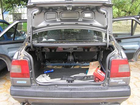

Sytuacja wygląda następująco, awarii uległa część zamka bagażnika z wkładką na kluczyk. Efekt jest taki, że ten guzik jest cały czas wciśnięty, a bagażnika nie da się w żaden sposób otworzyć, ani guzikiem(logiczne, ale próbowałem), ani centralnym, ani nawet w akcie desperacji kopniakiem :sciana: . Jeśli ktoś się spotkał z podobnym problemem- pisać. Starego zamka nie trzeba oszczędzać, już zamówiłem nowy(pojęcie względne)

a próbowałeś od środka? Wydaj mi sie ze jest tam dostęp do niego i jak nie zależy ci na zamku to rozbierz/rozwal go a w ostateczności spróbuj wyłamać kopem od środka (tylko z umiarem bo będziesz miał klapę pogiętą :P )
Wysłany: 02-07-2009, 12:39
tak kopem... jasne... może szybę wybij z tyłu :roll:
rozłóż siedzenia kanapę tył. weź cienki śrubokręt i wejdź do bagażnika. na środku masz zamek. między krawędzią bagażnika a krawędzią klapy będziesz widział kawałek sprężynki od zamka i zapadkę wystarczy ją śrubokrętem przesunąć w prawo i bagażnik się otwiera - zamek odskoczy.

Poza tym wczołgać się do bagażnika sedana przez magiczny otwór za kanapą to sztuka akrobacyjna, chyba że macie posturę 6 latka :badgrin:

wiecie, tylko tylna kanapa nie jest rozkładana chyba i tu mam problem. gdyby się dało, to ten temat by nie powstał. Tylko na SB klną bym, że mi się zamek rozpadł.
Ps.: z tego co wcześniej podpatrzyłem, to ten zamek składa się z dwóch części. pierwsza, guzik z wkładką i połączony taką dźwignią z tym uchwytem, który trzyma klapę. wiem, że problem tkwi w tej części z wkładką, więc jak uda się dostać do bagażnika, to wystarczy ją wymienić.

Ale jest wykręcana, i dziura do bagażnika powinna być.

Spokojnie się wczołga i tak jak konikks pisze otworzy bagażnik.

hehe, widać że z sedanem styczności nie miałeś. Bagażnik w Temprze ratował mnie też przy zamarzniętych zamkach drzwi kiedy to wchodziłem do środka przez bagażnik. Ciasno, ale bez problemów. Najbardziej zawadza półka a nie sam bagażnik. Przecież to jest 500l. To się lekko trup, łopata i worek wapna mieści. Nawet skrzynkę browara się upcha.

wymieniał/demontował ktoś ten zamek w temprze? do bagażnika już się dostałem, klapę mogę otworzyć od środka, tylko pytanie jak wyjąć stary. Chodzi o to, że ten co siedzi jest większy od okolicznych otworów w blachach. proszę o szybką odpowiedź.
** Dodano: 09-07-2009, 16:39 **
zamek wymieniony, działa jak powinien
