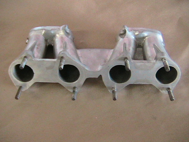

Wszystko jest wykonalne, zależy tylko od kosztów i samozaparcia autora ;)
Kajlon, kolektor mega ;)

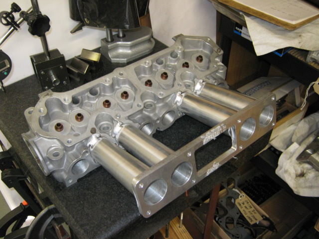

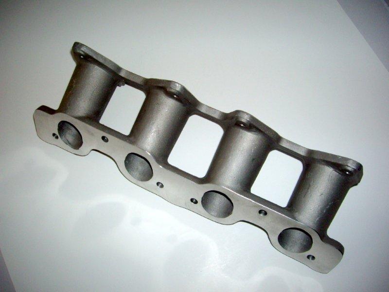

Wysłany: 18-10-2010, 15:50
miszko, mówie od razu, że to nie mój wynalazek 8)
Można też nieco krócej :)
ewentualnie...

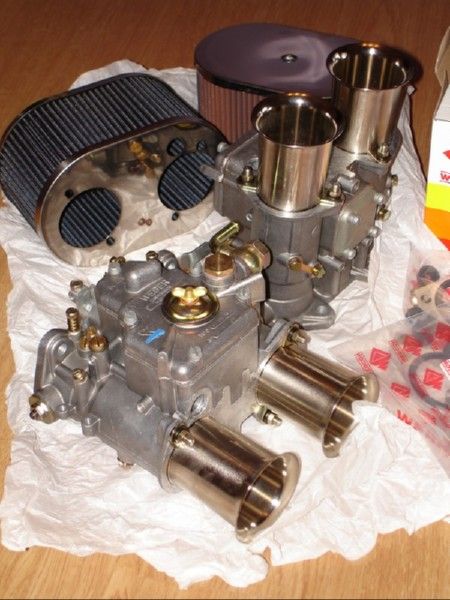

a do zestawu 2szt ;D

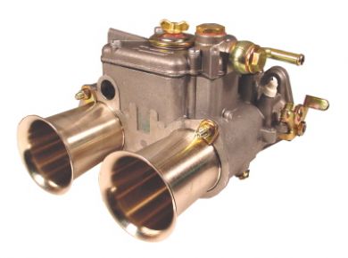

mlodybe, z 2l trowej starej sierry możesz popróbować całe auto kupisz za grosze. Tam z tego co pamietam jest podwójny weber który po drobnych modyfikacja może się nadać, albo jak byś dopadł Weber 2 x 40 DCOE z 84r choć mało możliwe
** Dodano: 19-10-2010, 17:40 **
Wysłany: 19-10-2010, 17:01
JAM_BELFEGOR, 40 DCOE idzie dostać ale ceny zwalają z nóg :?

JAM_BELFEGOR, nówka :wrednyusmiech: http://www.re5pect.pl/ind...uct&prod_id=859
ze 2 miechy temu widziałem na alledrogo 2szt za 700 bodajże złociszy 8)

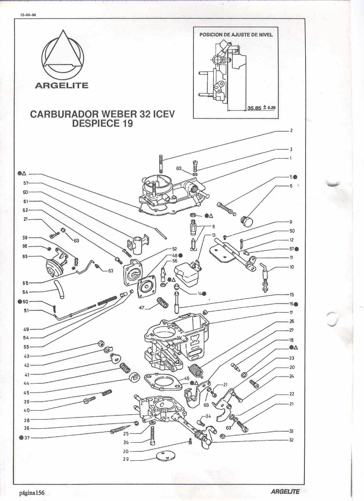

P.S Ma dla ciebie propozycje : a może by tak 4 gaźniki z cienkiego 900tki - weber 32 ICEV co ty na to? Części do cieniaka są bajecznie tanie kilka wizyt na szrotach i masz 4 gaźniki :lalala:
lub weber 32 TLF to z nowszej wersji

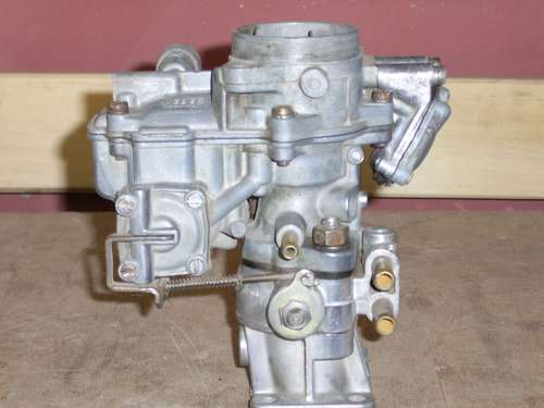

tu masz webera z T/T http://allegro.pl/gaznik-...1252823147.html jak widać cena kusząca :lalala:
