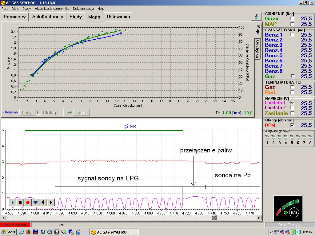

Proszę bardzo ;] Tak dla "potomnych" zostawię coś od siebie, przy prawidłowej mieszance sonda lambda wąskopasmowa a takie są w tipo/tempra ma oscylować mniej więcej w zakresie 0,2-0,8V, i kolejna bzdurą jest to co niektóre osoby na tym forum twierdzą że na LPG wskazania sondy są niższe, sprawna sonda ze sprawną grzałką zarówno na LPG jak i na Pb daje te same odczyty, dla niedowiarków poniżej wkleję screen z pracy instalacji wtrysku gazu w moim 2.0 16V.

| Co za interfejs masz? |
Zajrzyj na Fiat Klub Polska |
Pomógł: 43 razy Wiek: 45 Dołączył: 17 Paź 2006 Posty: 1290 Skąd: Lublin
Wysłany: 11-01-2008, 10:13
| miszko napisał/a: | | Co za interfejs masz? |
To jest oryginalny soft do mojej instalacji wtrysku gazu, dokładniej do STAG300 |
