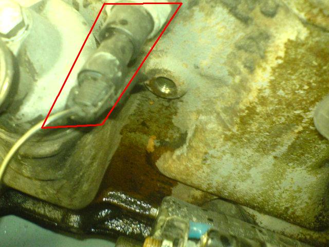

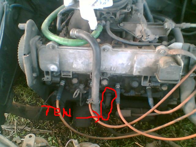

Wysłany: 31-01-2009, 04:27
gangster_man sprawdz ten przewód ,kabel, zaznaczony na obrazki

Posty: 2216
Wysłany: 31-01-2009, 11:59
albert19912, na tej fotce zaznaczyłeś czujnik temperatury silnika.Czujnik ciśnienia oleju jest niżej i ma wtyczkę zapobiegającą samowolnemu odpięciu się kabla.

Wysłany: 31-01-2009, 13:21
ZielonyTBG, dzieki za poprawe widac juz pozno było i sie pomyliłem moja wina :sciana:
