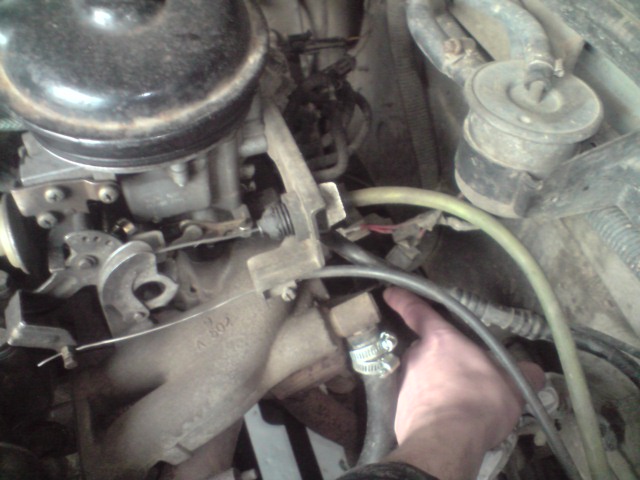

** Dodano: 02-02-2009, 13:38 **
http://forum.tempra.org/imgshack/_f/f_0004425.jpg co to jest? ta linka jest trochę uszkodzona...
