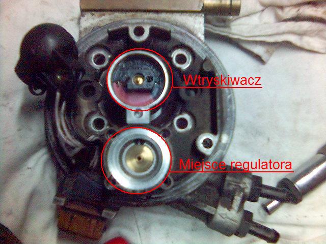

Regulator jest tuż obok wtryskiwacza zaznaczony na fotce

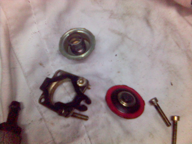

A poniżej wnętrzności regulatora ciśnienia
Pasowało by jeszcze zmierzyć ciśnienie paliwa w układzie czy jest odpowiednie.

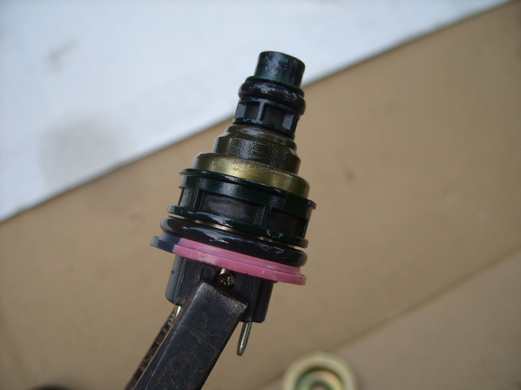

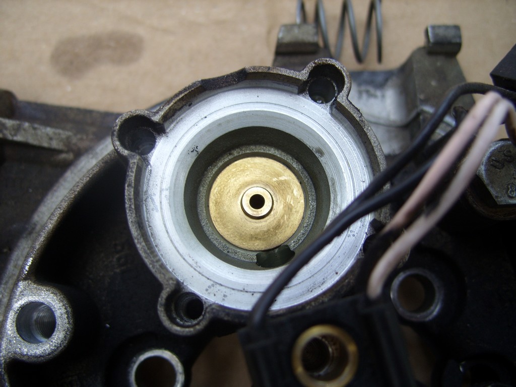

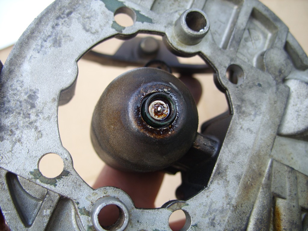

Rozebrałem dzisiaj wszystko i ot co zobaczyłem:
Wtryskiwacz
Wtryskiwacz 2
Regulator
Membrana
Membrana 2
Oczywiscie wszystko przeczyściłem na tyle na ile byłem w stanie i odpalił z tym ze silnik był jeszcze ciepły. Przyszedł do mnie kumpel/mechanik i powiedział ze może to tez byc spowodowane tym że przez noc paliwo z układu scieka spowrobem do baku do nie trzymie zaworek zwrotny - tylko czy TT takowe miało :?:

Trochę ta membrana sfatygowana ;D no i rozruszaj ten wtrysk bo wygląda na zasyfiony.
Wysłany: 10-08-2009, 19:20
ZielonyTBG, wtrysk przeczysciłem i rozruszałem jak pisałes... kumpel doradził zebym sobie założył na wlocie do wtrysku dodatkowy zarorek który kupie za ok 15zł.
