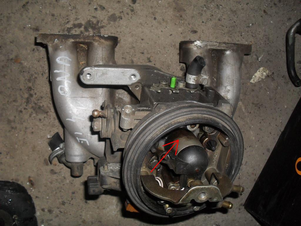

Wysłany: 09-02-2011, 23:45
zrób foto silnika :) ułatwi sprawę.. stało się to może jak miałeś mało paliwa ?? bo może być taka sytuacja, że pompa paliwa się zatarła tak jak kolega Młody, sugeruje :> może to też być czujnik położenia wału. Zrób test... ściągnij obudowę filtra tak żebyś widział wtryskiwacz, posadź 2 osobę w aucie i niech próbuje odpalić auto a Ty obadaj czy z wtryskiwacza leci paliwo ( powinno rozpylać a nie kapać) z wtryskiwacza.

Wysłany: 09-02-2011, 23:53
więc na początek zrób tak jak pisałem :) strzałką zaznaczony wtryskiwacz.
