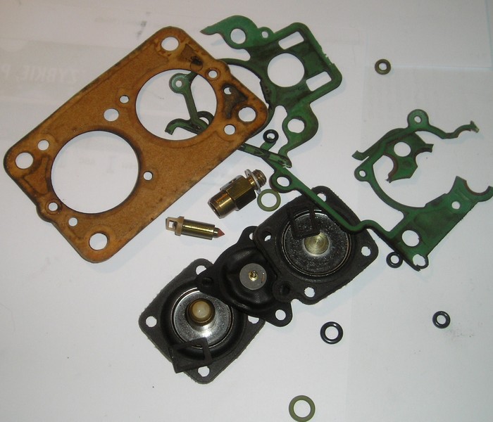

LUCIACIA, nic ci nie rozreguluje po drugie po co z allegro na każdej stacji masz środki choćby dobrze znanej firmy STP czerwona buteleczka do gaźników/wtryskiwaczy. Kupujesz przy tankowaniu i lejesz do baku. Potem trzeba zatankować bak paliwkiem tak minimum do połowy i wyjeździć to. Lasgo07, najpierw niech spróbuje prostego niezbyt kosztownego sposobu, do tego wymieni filtr paliwa i powietrza, jak to nie pomoże to regeneracja gaźnika mile widziana, tu oczywiście masz kilka tematów na forum i manual mojej produkcji :lalala:
** Dodano: 14-12-2008, 11:32 **
...lub Lasgo07, jeśli nie czujesz się na siłach zrobię ci to w ramach pomocy klubowej po kosztach części czyli zestawu do regeneracji.

Lasgo07, ehhh trzeba było najpierw zacząć od prostszego sposobu. Hmmm... jak rozkręcałeś to ruszałeś śruby regulacyjne od składu mieszanki wolnych obrotów i pompek podtrzymania obrotów i przyspieszacza?
** Dodano: 14-12-2008, 20:55 **
Jeśli wykonałeś nie starannie i pobieżnie regeneracje to mogło zaszkodzić. Dla przykładu mnie doprowadzenie każdego gaźnika który przeszedł przez moje ręce zajmuje około pół dnia, gdyż każda cześć jest skrupulatnie czyszczona i osuszana, a podczas składania wszystko sprawdzam dwa razy żeby się czasem nie pomylić lub o czymś nie zapomnieć. Swoją drogą jeszcze poleruje korpus żeby gaźnik się ładnie prezentował. Niemniej jednak regeneracji nie da się w parę minut. Poza tym wymieniłeś uszczelki na nowe kopiłeś zestaw do regeneracji, składanie gaźnika na starych uszczelkach nie ma sensu, gdyż to są papierowe uszczelki. Dla przykładu moje mi się w rękach rozlatywały.

JAM_BELFEGOR, Nie mam zestawu regeneracyjnego. Uszczelki są w dobrym stanie, nic nie popękane ani nie porwane. Przeczytałem dokładnie twój manual :) jutro sie zabiore do ponownego rozebrania i bede postepował wg twojej instrukcji bo naprawde super jest opisane wszystko. Dam znać jutro czy się poprawiło. Podejrzewam ze mogłem pływak przygiąć i stąd zalewa się auto.
