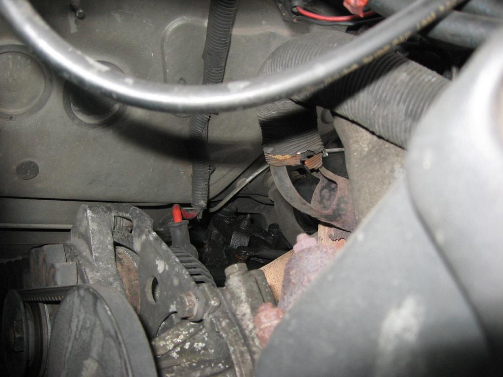

Wysłany: 16-12-2008, 21:38
Kurcze jutro rano ustrzele fotke jaki bajzel mam tam pod maską.
Bo sam już nie wiem co mam odłączone.

Wysłany: 16-12-2008, 21:43
zlomek, Aha spoko, ja jutro mam wolne więc wstaw fotkę to ci pomożemy. Podstawowa rzecz w silniku aby dobrze pracował to szczelność wszystkich przeowdów. Jak bedzie ci łapał lewe pwietrze to bedzie ci nie rowno pracował i szarpał, jezeli masz LPG to nawet potrafi strzelić i wyrwać filtr powietrza albo uszkodzić gaźnik który w tych samochodach jest delikatny bo zawiera elementy plastikowe. Ostatnio tego doświadczyłem. Ciesze się ze tylko mi sie dysza przypachała ;)

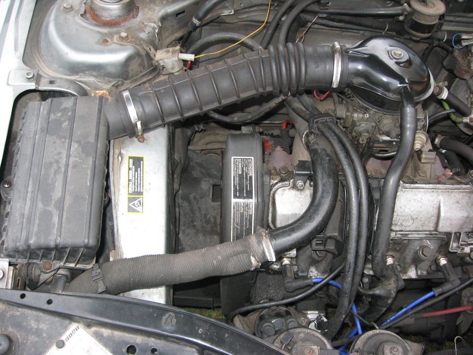

Siemka.
Zrobiłem już fotki.
Prosze zobaczcie,czy mam wszystko dobrze zrobione.

Wysłany: 17-12-2008, 10:32
zlomek,
odmę masz założoną i tak powinno pozostać jeśli nie wyrzuca Ci zbyt dużo oleju do chwytu powietrza (ta czarna puszka)
co do dolotu ciepłego powietrza to masz rurkę lekko zdjętą ale to nie wszystko, u mnie na wtrysku wygląda to troszkę inaczej, ale tam gdzie ta papierowa rurka wchodzi do obudowy filtra w nadkolu powinna gdzieś być klapka która przełącza przechwytywanie zimnego lub ciepłego powietrza i tą klapkę należy zablokować tak aby łapała tylko zimne
Podejrzewam, że gazownik uchylił Ci rurkę na kolektorze i tak zostawił bo to częsta ich praktyka - łatwiej im wtedy regulować.

Wysłany: 17-12-2008, 10:47
Mam jeszcze w bagażniku taką samą rurkę tylko,że grubszą...
Wywalic to urwaną i założyc tą grubą w tym miejscu gdzie jest ucieta.
Dodam,ze jak mam teraz zalane Paraflu.To rzadko mi sie silnik nagrzewa do 90*.
Na odcinkach 15km nie zdarzy nigdy chlopak.

yoyo napisał/a:
a zdziwisz się tak ma być i tak z fabryki wyjeżdża :lalala: na tej rurce metalowej odchodzącej z nad kolektora jest dospawany mały ogranicznik który zapobiega założeniu rurki spiro do końca. zlomek, spalanie ci powinno spaść jeśli w ogóle ściągniesz rurkę od ciepłego powietrza, tak jak tu masz:
U mnie to zrobił gaziarz, ponieważ na początku gdy założyłem LPG nie miałem pojęcia nic o gazie, będąc dociekliwym założyłem ją powrotem i efekt był taki auto dostawało czkawki na wolnych obrotach a spalanie wzrosło o jakiś 1l mniej więcej.

JAM_BELFEGOR, Zakreśl na fotce o ktorej rurce mowisz ? :) bo i ja jestem ciekaw jak mam u siebie

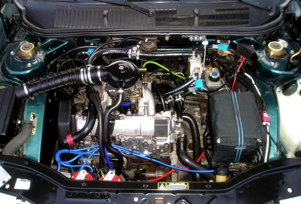

no to mnie zdziwiłeś u mnie rurka wchodzi do końca

Lasgo07 napisał/a:
Jamowi chodzi o tą grubą rurę która idzie z nad kolektora wydechowego (za gaźnikiem) do obudowy fitra powietrza (w nadkolu)
chodzi o to że gaz nie lubi ciepłego powietrza, w gorącym jest mniej cząsteczek tlenu niż w zimnym, a to właśnie tlen jest potrzebny do prawidłowego spalania - ot prosta fizyka

yoyo napisał/a:
Może w wtryskach jest inaczej w gaźniku jest jeszcze podgrzewacz kolektora czyli opornica nagrzewająca kolektor dla tego pewnie trzeba mniej ciepłego powietrza, jak cie to interesuje mogę ci cyknąć fotkę ogranicznika, nie wymyśliłem sobie tego ;D Jak to zobaczyłem to samo sobie pomyślałem co ty, że ta rura jest nie dociągnięta do końca, ale jak zacząłem ja ciągnąc zobaczyłem ze opiera się o taki metalowy króciec wspawany w rurkę.
Lasgo07 napisał/a:
yoyo ci odpisał za mnie :lalala:
