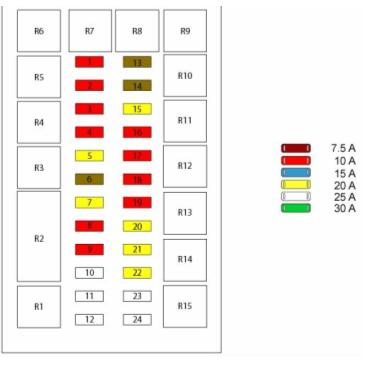

| latarnia napisał/a: | | nie włącza to przyczyną może być zapchana chłodnica na dole, przez co dół jest zimny i czujnik nie załącza czy może być też coś innego np. jakiś przekaźnik ? | Wentylator ma swój bezpiecznik i on moze byc spalony znajduje sie tutaj: http://www.tempra.org/uploads/bezpieczniki.JPG pod numerem 9. Sprawdz bezpiecznik, jezeli bezpiecznik jest OK to poszedł czujnik, ja wczoraj wymienialem tez, koszt to ok 20zl. |

bezpiecznik ok i czujnik też jest nowy, wentylator załącza się podczas jazdy, ale czasami zdarza się, że chłodnica jest tylko gorąca na górze, a na dole lekko ciepława, dlatego podejrzenia padają na zapchaną chłodnicę, może poprzedni właściciel chciał uszczelnić układ jakimiś preparatami i przedobrzył sprawę,
