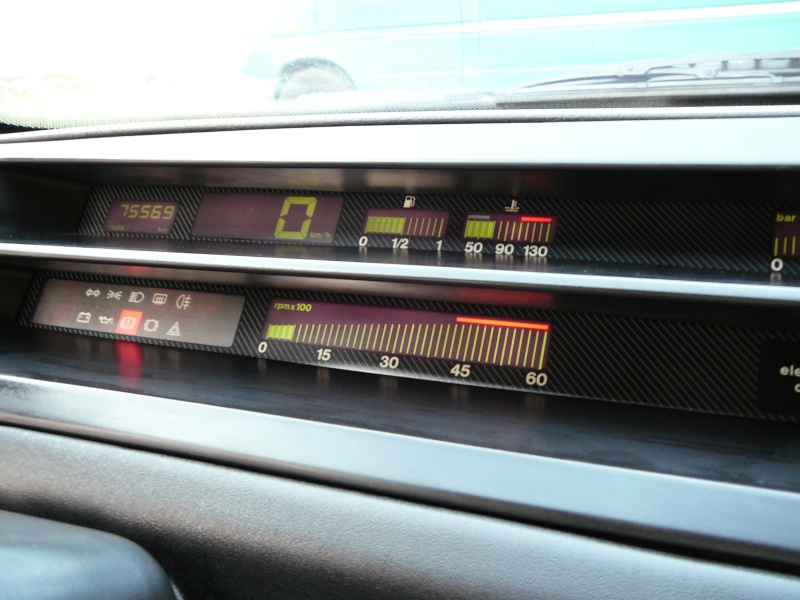

Ja czyscilem digitala ktory przyszedl z 1.9td, po wyczyszczeniu swieci pieknie, nie wazne czy slonce czy noc.. ale przed czyszczeniem to byla tragedia.. zreszta gdzies jest fotka mojego digi na forum jak podswietlal przed czyszczeniem a jak podswietla po czyszczeniu

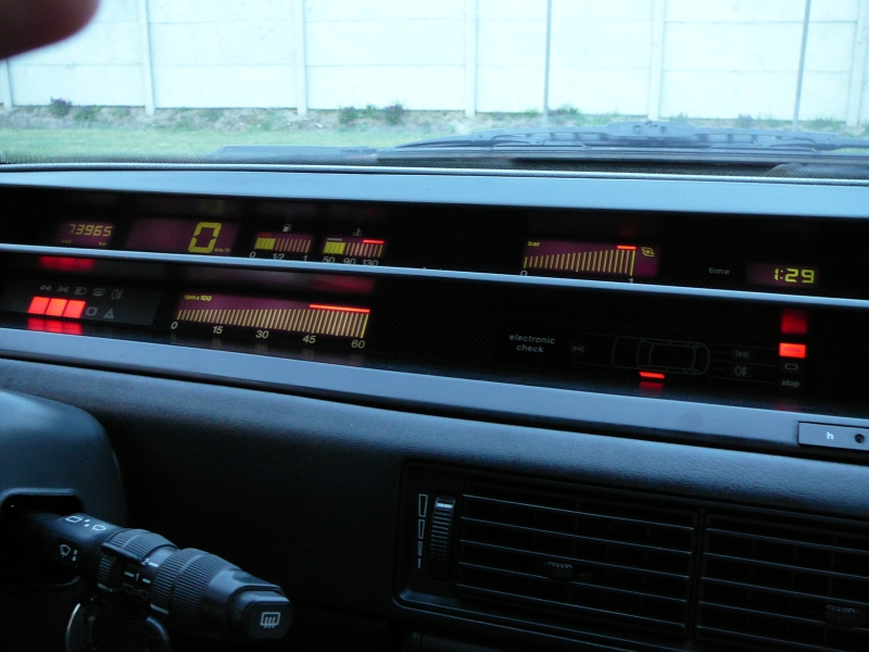

Musialbys zmienic te zielone wkladki na inne i pare kapturkow na zaroweczkach tez trzeba by zmienic z zielonych na inne
albo zmienic zielone wkladki na biale i zamontowac zamiast zaroweczek diody led niebieskie czy czerwone tak jak to chlopaki z D robili
http://fiattipo.coolglory...beleuchtung.php
Wysłany: 29-07-2007, 20:56
Tym dojczom to wyszła tragedia z tego co widać na tych fotach, no chyba ze fotki są tak spieprzone że gorzej sie nie da.

Niestety powstaje efekt świecących kółek jak na zdjęciach, też tak miałem jak włożyłem diody w miejsce żarówek. Diody mają dość wąski kąt świecenia. Ale jeżeli damy je maksymalnie wysoko bez oprawek jest prawie idealnie. Polecam diody walcowe 5mm o 100 stopniowym kącie świecenia na serwisie aukcyjnym są pod dostatkiem. Ewentualnie flux, te czteronóżkowe.

mowa.. juz wole wyczyszczonego digitala zamiast jakis niebieskich diodek :bambam:
Wysłany: 30-07-2007, 07:36
opti, ten jest idealnie czytelny a tamten ze stronki to qrfa jakaś tragedia.
Wysłany: 30-07-2007, 07:38
Hipo, dokladnie.. nie wyszlo im to z deka
Wysłany: 30-07-2007, 07:50
Totalna kupa bym powiedział :red_kartka: ,zielony to zielony :badgrin:

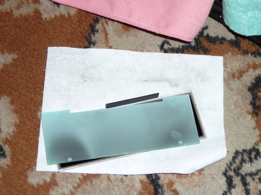

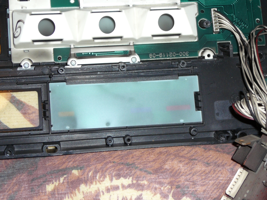

Właśnie dopadłem drugą deskę do mojego tipka więc bawię się na niej w zmianę koloru podświetlenia. Mam zamiar usunąć z tych zielonych szkiełek kolor (wygląda na to że da się zmyć) i położyć na to jakiś transparentny marker (czerwień, fiolet lub coś pomiędzy). Jestem ciekaw co mi z tego wyjdzie. Przy okazji chyba znalazłem przyczynę powstawania takich kółek w podświetleniu jakie uzyskali niemcy - Na tych zielonych szkiełkach po drugiej stronie co kolor jest taka biała farba, której pod żarówkami jest więcej (więc przepuszcza mniej światła) zaś im dalej od żaróweczek tym jest mniej tej farby. Więc jak usunie się tą białą farbę to pewnie i na żarówkach będą kółka widoczne. Przy okazji rozbiórki deski znalazłem znów coś dziwnego (właściwie to zdziwiłbym się jakbym czegoś dziwnego nie znalazł). Mianowicie tam gdzie są dwa przyciski od ustawiania czasu na zegarze, na płytce drukowanej znajdują się cztery przyciski (tylko dwoma można sterował z zewnątrz - tymi od zegara), ciekawi mnie od czego mogą być pozostałe dwa. Może od przestawiania trybu pracy deski z kilometrów na mile?
Wysłany: 26-08-2007, 19:41
Podłącz deske i spróbuj, może odkryjesz jakies nowe funkcje ;)
