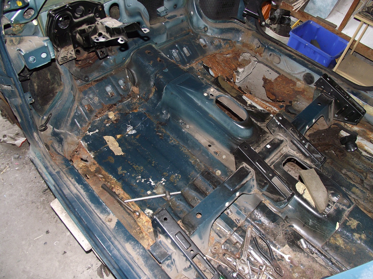

gremlin172, sprawdź dobrze podłogę :) i od razu zakonserwuj jak chcesz żeby jeszcze pojeździł, bo u mnie też nie było dużo rdzy, ale po zdjęciu wygłuszenia do gołej blachy ukazał sie taki widok jak u flinstonów :)

Nie tak to nie jest bo patrzyłem tam nie ma rdzy, nim jeździła całe życie 1 osoba, tylna kanapa to jak nówka sztuka :) aż głupio mi psa tam wsadzić.

Poza tym eleganckie autko tylko tak jak ci koledzy rdzą zajrzyj pod wykładzinę oraz pod boczki w bagażniku na 200% będziesz miał rdzę, mniej lub więcej ale będzie. Nawet moje chuchane cackane gdzie większość życia garażowało i podłoga była smarowana co jakiś czas gumą. Miało trochę rdzy. Im szybciej zareagujesz tym mniej roboty. U mnie była tylko jedna łatka wielkości dłoni.
A możesz doprowadzić do stanu takiego jak kolega miał.
