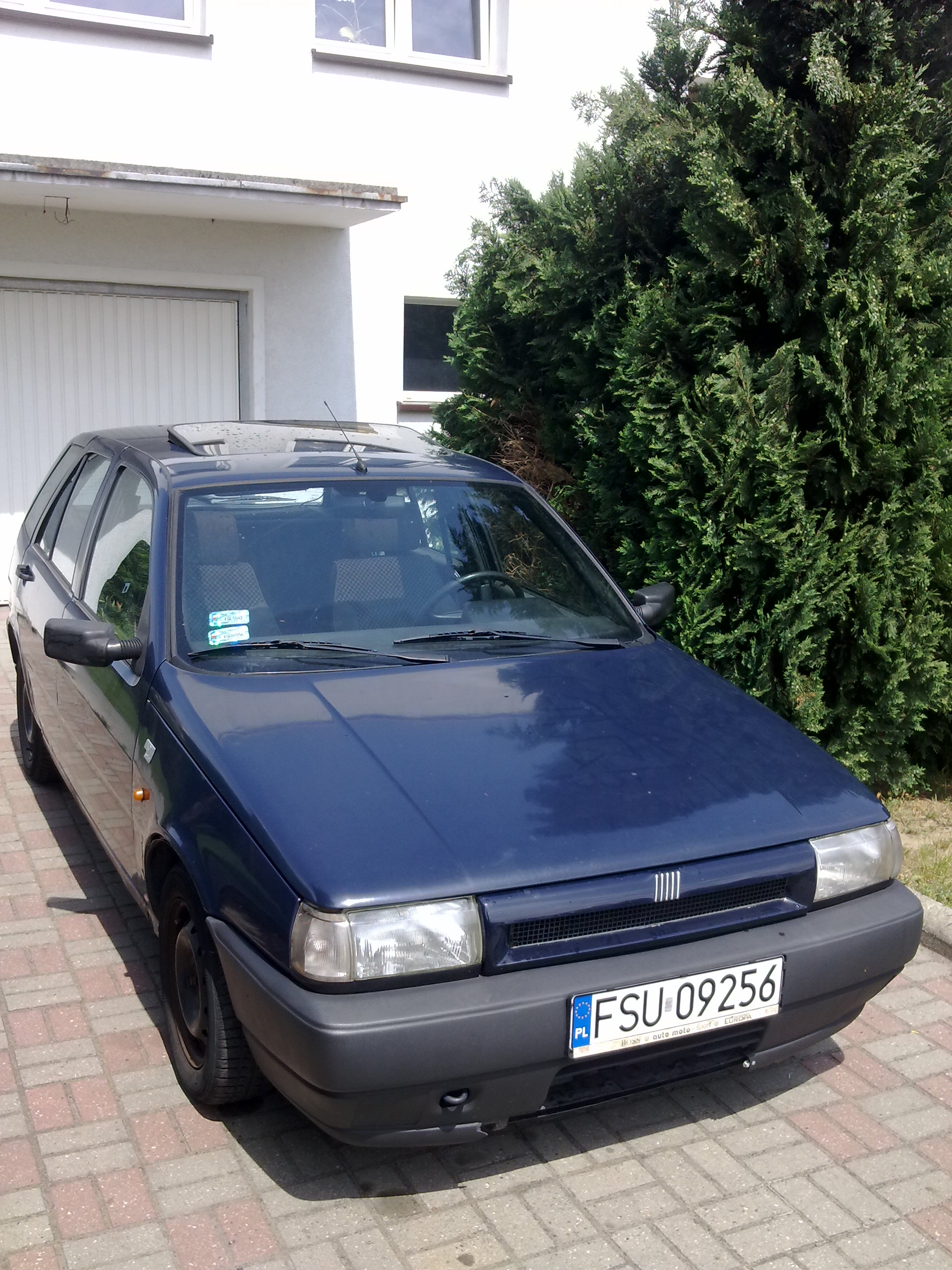

Witam !!!
Pierwszego maja tego roku zakupiłem od kuzyna Fiata Tipo 1.6 cat. i.e. AGT z roku 1991r. Sprowadzany z Niemiec. Jestem Jego 3 właścicielem. Pierwszy właściciel to kobieta dla której był to samochód dodatkowy na zakupy. W Niemczech spędził 13 lat i kupił go mój kuzyn w 2004r. Kupił go z przebiegiem około 100 tys. km. Sam o niego bardzo dbał, wszystkie wymiany na czas, nie jeździł na oparach i delikatnie się z nim obchodził. Odkupiłem go od niego 1 maja 2012r. za skromną sumę (po rodzinie). Ma obecnie ponad 122 tys. km i przejechałem z 500km dotychczas, stwierdziłem, że po tylu latach należy mu się generalny remont.
Sam wymieniłem tłumik końcowy, który był strasznie pordzewiały, filtr paliwa i powietrza, nowe świece i kable zapłonowe, kopułkę przeczyściłem bo nie dawno wymieniana i wyczyściłem silnik gdyż był cały w piachu i oleju. Miał uszkodzoną chłodnice i lekko ciekła od spodu. Postanowiłem, iż wymienię stare tarcze hamulcowe na przodzie, które będą wentylowane i nawiercane. Oczywiście z braku czasu nie zamontowałem sam tylko zostawiłem to dla mechanika. Od razu nowe klocki na przód.
Poszedł do mechanika, który wymienił wszystkie uszczelki w silniku, zrobił szlif głowicy i zaworów, wymienił uszczelniacze przy zaworach, nowy rozrząd, nowy olej Mobil 10W/40 oraz filtr. Zauważył też słabe wachacze z przodu które zostały również wymienione . Wymienił poza tym chłodnice na nową, nowy płyn zimowy, szczotki na alternatorze, naprawił zacinający się pływak w zbiorniku Wymienił cylinderki w hamulcach z tyłu i zrobił porządny hamulec ręczny. Ogólnie podłoga w idealnym stanie, co roku była konserwowana przez kuzyna i żadnej rdzy jak będzie na kanale samochód to zrobię zdjęcie gdyż wcześniej na to nie wpadłem i jakoś nie miałem weny na tworzenie tematu ze swoim Tipem Tapicerka ładna, nie porysowana, fotele były naprawione przez moją dziewczynę gdyż puściły szwy na łączeniach materiału w fotelu kierowcy i pasażera. Zostały bardzo dokładnie zszyte Cały warsztat rozprawił się z nim w 3 dni Teraz silnik ma kompresje i odzyskał moc

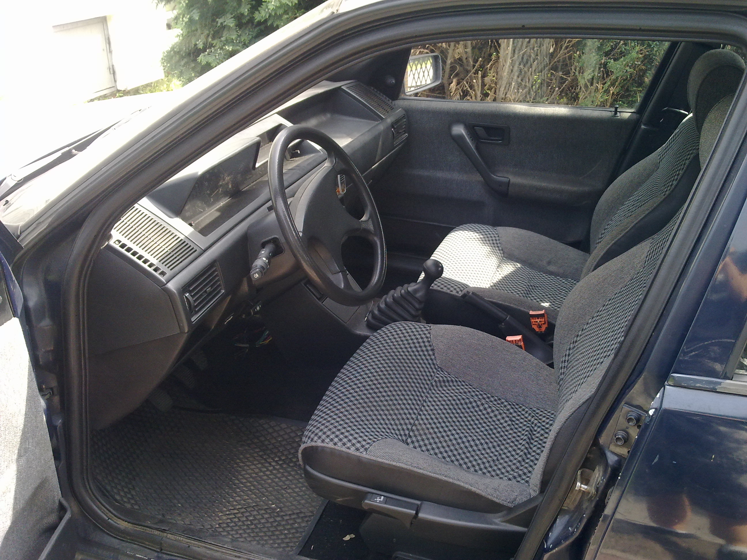

Teraz może jego wyposażenie:
-centralny zamek
-wspomaganie kierownicy
-elektr. szyby z przodu (możliwość domykania z otwartymi drzwiami)
-szyberdach
-regulacja pionowa kierownicy

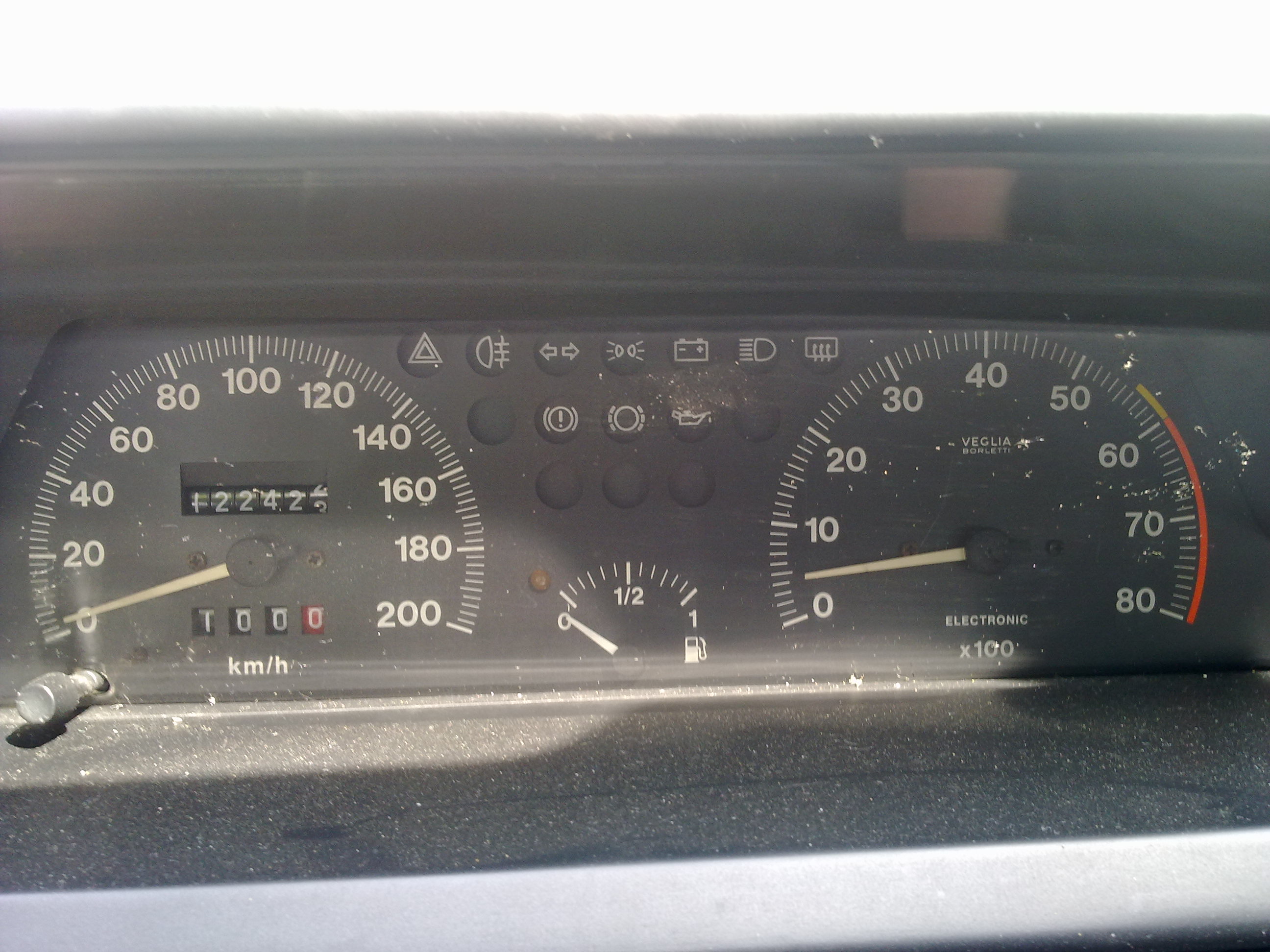

-analogowy licznik z obrotomierzem
-instalacja elektr. od lusterek (manualne lusterka i brak przełącznika, lecz to się zmieni )
Brakuje mi w nim ABS-u i klimatyzacji lecz jakoś się tym nie przejmuje Również chce wstawić jakieś alufelgi i dać zderzak z halogenami Mój zderzak lekko poszarpany przez krawężnik przy moim domu :/ Planuje przemalować zaciski na czerwono i bębny z tyłu na czerwono Wstawić dywaniki gdyż mam zwykłe wycieraczki i nowe głośniki na przód i na tył. Nie jestem zwolennikiem głośniej muzyki i buczenia przez tubę w bagażniku Wstawię dobre i skromne głośniki. Na razie mam go jeden miesiąc i zdarzyłem go przerejestrować i ubezpieczyć Wstawiłem też niebieskie oświetlenie do bagażnika po obydwu stronach i podłączyłem do starej lampki w bagażniku. Zmieniłem oświetlenie w kabinie na niebieskie Podoba mi się niebieski i pasuje do granatowego malowania Tipo Bardzo mi się spodobał, duże wnętrze jak na takie nadwozie co mnie zaskoczyło, wyposażenie jak dla mnie całkiem całkiem Wstawione było radio Easy Touch, które jest na razie tymczasowo

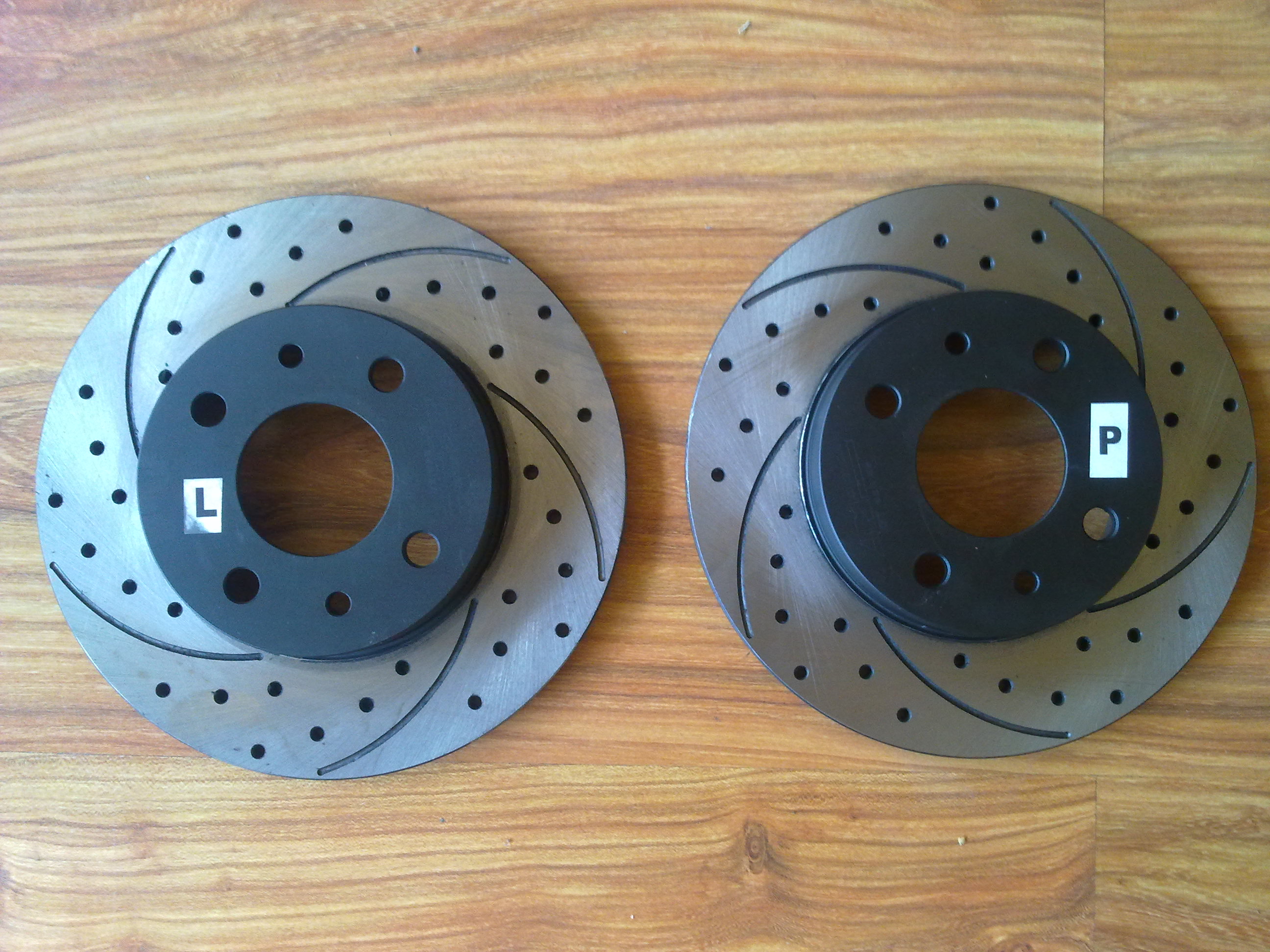

Tarcze tak muszę pokazać bo z stalofelgami nic nie widać |

Witaj.Widze,ze sporo zainwestowales kasy w maszyne Ale z takim podejsciem autko nie ma innego wyjscia jak tylko dobrze sluzyc wlascicielowi.
Dziwi mnie jedynie ze z takim malym przebiegiem musiales robic generalny remont glowicy.Moj ma 150 tys i jeszcze wszystko ladnie chodzi i mam nadzieje drugie tyle wytrzyma
Piszesz ze wymieniales tarcze zwykle na wentylowane.Cos trzeba przerabiac do takiej zamiany?

Mechanik powiedział ze zrobi szlif bo nie wyglądało to za dobrze jeżeli ma to mu pomóc to czemu nie Prawda, włożyłem w niego sporo kasy ale mam pewność że mi jeszcze posłuży Jeżeli chodzi o tarcze to wystarczy znaleźć odpowiednie na rozstaw śrub u mnie jest 4x98mm no i ważna średnica żeby Ci w felgę się zmieściło u mnie jest akurat 240mm |
Wysłany: 29-05-2012, 14:12
| Wentylowane tarcze zapewne miałeś już wcześniej, kupiłeś po prostu komplet nacinanych i nawiercanych, które mają takie same wymiary jak poprzednie... |

Ale wentylowane z przodu a z tylu bebny-troche to dziwne.Ja mam w standarcie przod i tyl tarcze ale nie wentylowane.Przod nie wystarcza na mocne hamowanie bo sie przegrzewa i po kilku hamowanich od 100 kmh hamulec ginie poki nie ostygna.
W 2.0 mialem wentylowany przod-te sie nigdy nie przegrzaly.Temat przegrzewajacych sie przednich hamulcow poprostu nie istnial.
Wydaje mi sie ze wentylowanych tarcz nie zmieszcze do zwyklych zaciskow i uchwytow zaciskow bo sa poprostu dozo grubsze. |

Tak, kupiłem już wcześniej tarcze, które pasowały no i bębny z tyłu fabrycznie |

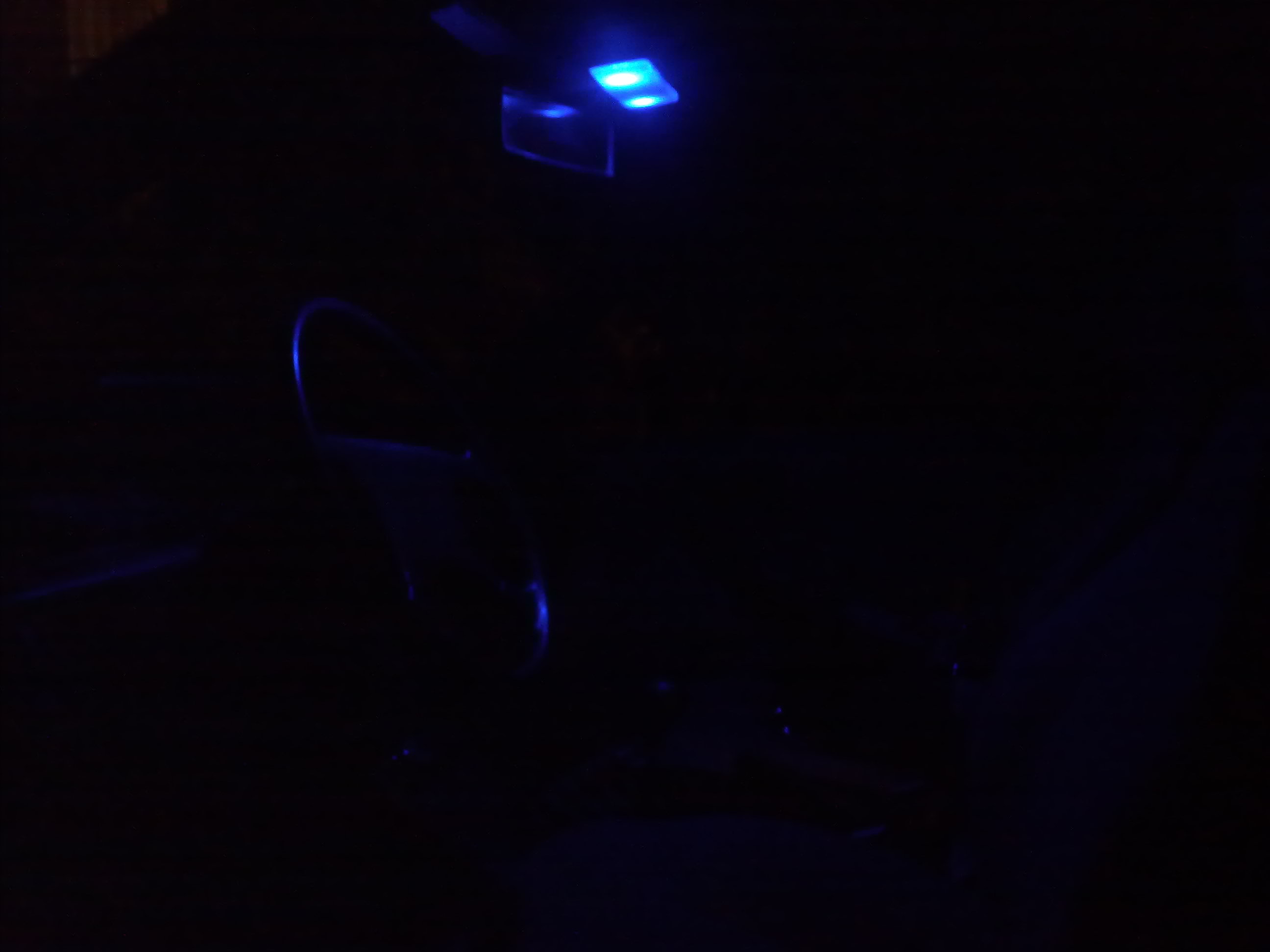

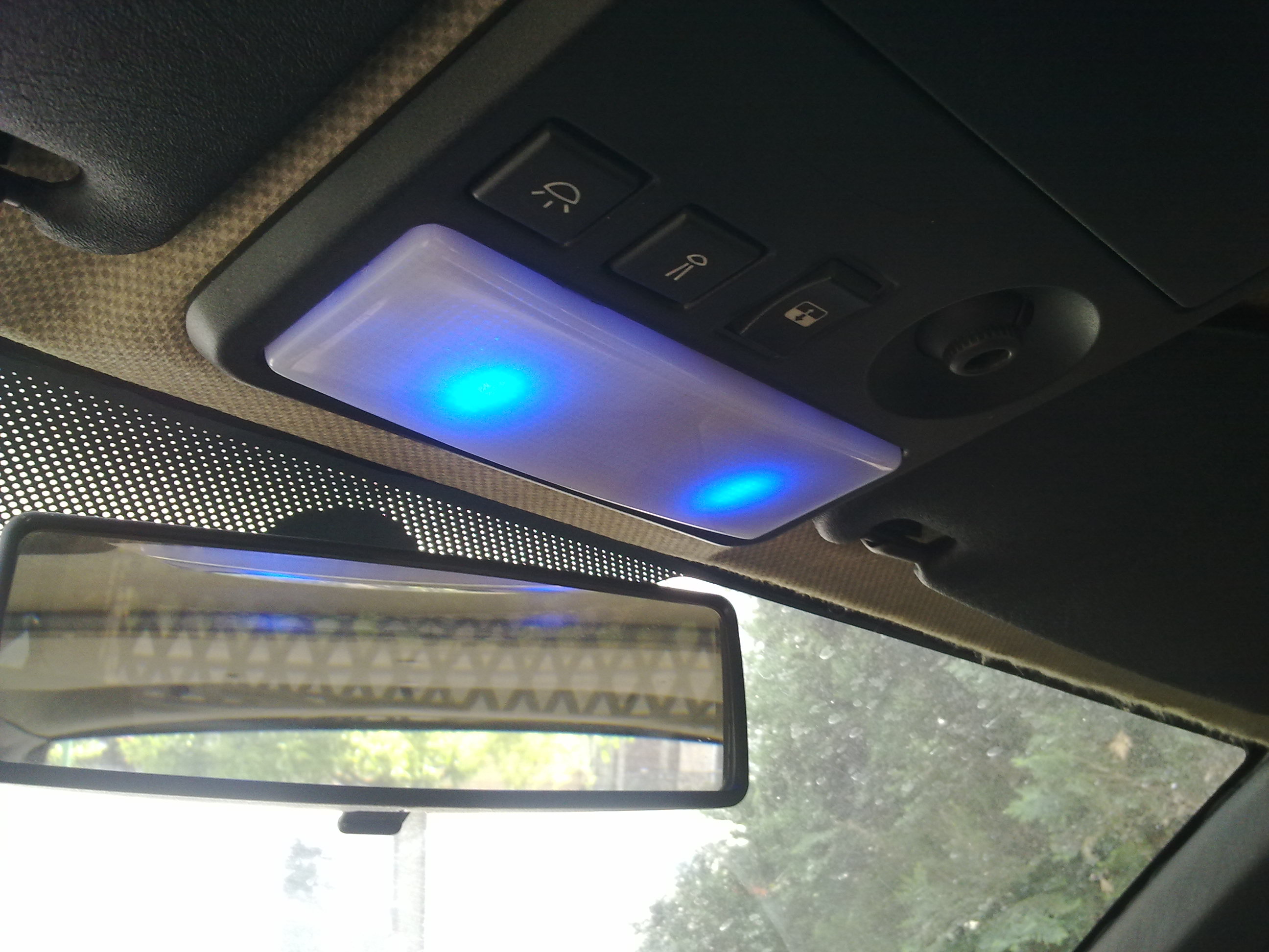

Jeśli wolno wyrazić swoją opinię to również lubię niebieski kolor. Mam tak podświetlone zegary, przyciski do sterowania szybami i pokrętła nawiewu, aczkolwiek montowanie takich żarówek w podsufitce jest dla mnie nieco wieśniackim rozwiązaniem |

Nie zgadzam się z przedmówca zrobię zdjęcia w nocy jak rozświetla kabinę ) naprawdę fajnie to wygląda i jest o niebo lepsze od zwykłego żarówkowego podświetlenia |

| D@wIdS napisał/a: | mnie nieco wieśniackim rozwiązaniem |
Popieram

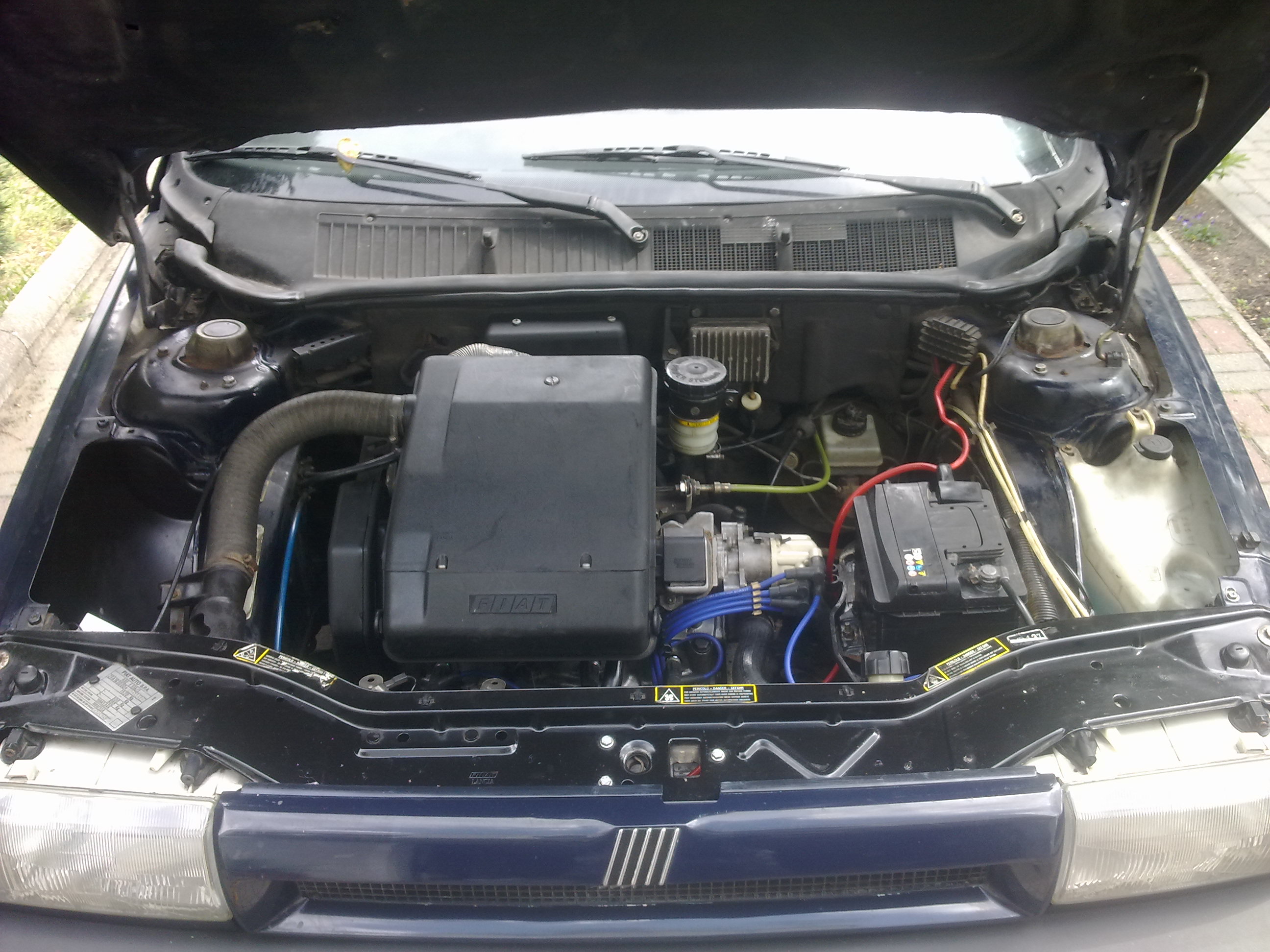

MarcinRosoll, z fotek wnioskuje,ze Twoj silnik to nie 1.6i.e a prawdopodobnie 1.6 gaznik.Bynajmniej moj 1.6 i.e wyglada inaczej.Gdzies tu na forum mam fotki komory silnika.

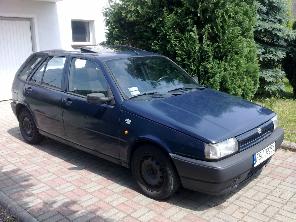

Dziwia mnie tez waskie reflektory-w roku 91 to niemozliwe.
Tarcze sa chyba pelne wiec rozumiem dlaczego pasowaly odrazu-poprostu maja taka sama grubosc jak standardowe pelne:)Wentylowane tarcze maja w srodku lopatki i wolna przestrzen do przeplywu powietrza.A te jak sie sprawuja? |

| shagger78, a to nie 1.4 na mono? Zabiłbym się że u mnie właśnie tak komora wyglądała... |
Wysłany: 29-05-2012, 20:07
shagger78, na 200 % to nie gaźnikowiec bo one mają inną obudowę filtra. To jest wtrysk.
vego21, W niektórych wersjach Tipo 1.6ie wygląda idento jak 1.4ie (nawet obudowa filtra ) |

KrzychuB, nie wiem, bazuję na tym co było u mnie, a jest właśnie identycznie Tylko takiego pudła pod lewej stronie brakuje, ale nie wiem co tam było... |

To jest wtrysk jednopunktowy na silniku 1.6 i 57kW tarcze rzeczywiście nie miały żadnych żeberek pomiedzy jest to lita bryła tylko że nawiercana i nacinana a Tarcze to Mikoda GT Dodam więcej fotek jak będę jutro miał czas je zrobić Co do oświetlenia fajnie się prezentuje o zmierzchu, nie musi się podobać wszystkim ale dziękuje za opinie
shagger78 przód został przeliftingowany ze starego typu gdyż kuzyn dorzucił mi stary grill A co do tarcz to mam je od 5 dni i mechanik powiedział żebym na razie nie hamował raptownie niech się ładnie klocki ułożą bo mogę się spodziewać dymu z kół ale zapowiada się dobry hamulec tylko ze bez ABS-u
W rzeczywistości oświetla kabinę bardzo mocno. Aparat z telefonu nie ukaże prawdziwej jasności wnętrza

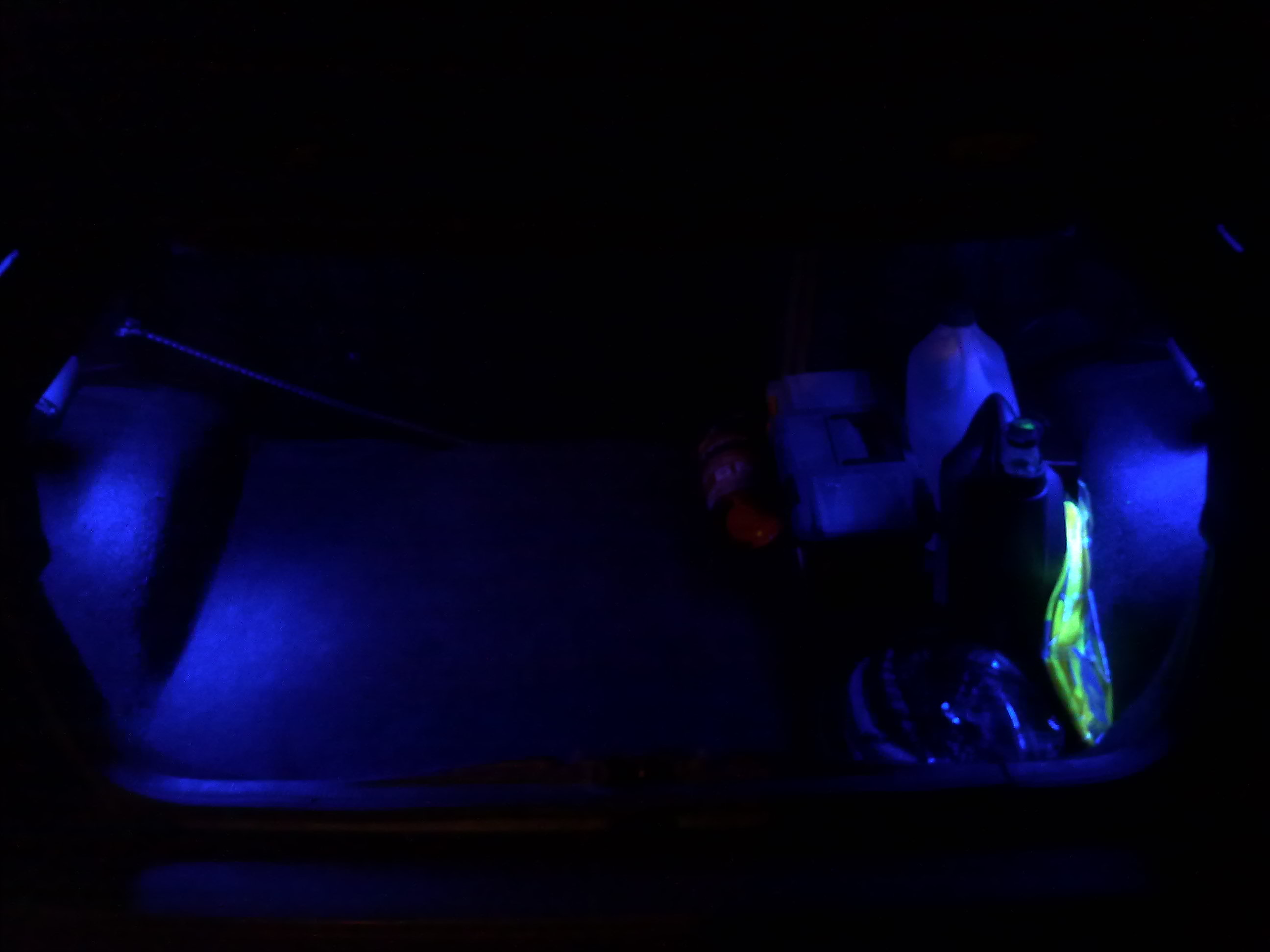

No i bagażnik oświetlony przez 2 listwy po 25 led na strone |

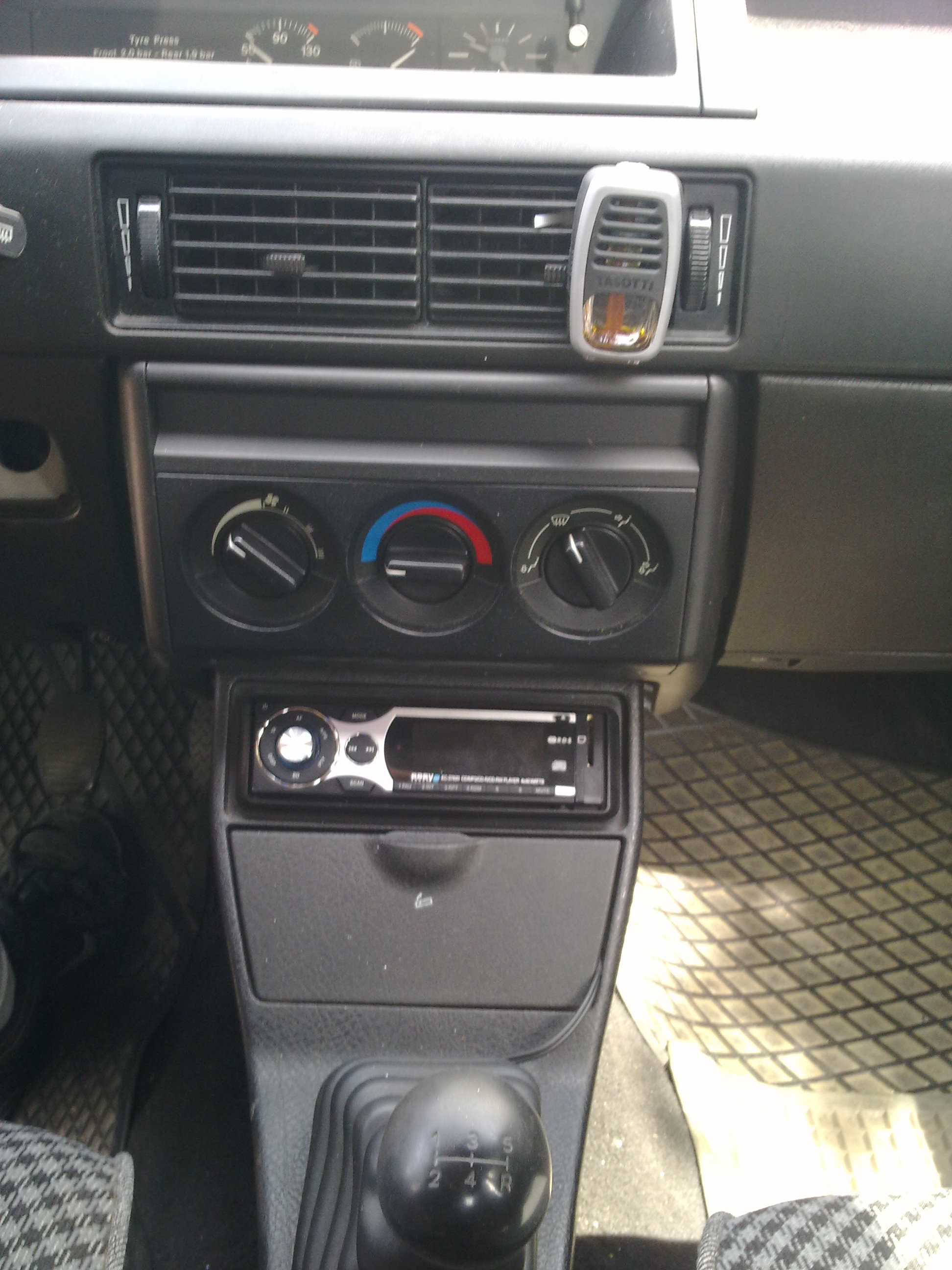

Wielkie dzięki za ciekawe tematy na pewno wykorzystam stare siłowniki z pod klapy bagażnika pod maskę jeżeli chodzi o elektrykę to boje się trochę ruszać żeby czegoś nie zrypać Na razie wymieniałem lampki podświetlania nawiewu bo wcześniej w ogóle były przepalone no i bagażnik i 2 listwy po 25 led podłączyłem do starego gniazdka z żarówką Na razie są to drobne modyfikacje lecz powoli do przodu jak teraz będę miał czas przemaluje zaciski i bębny na czerwono |

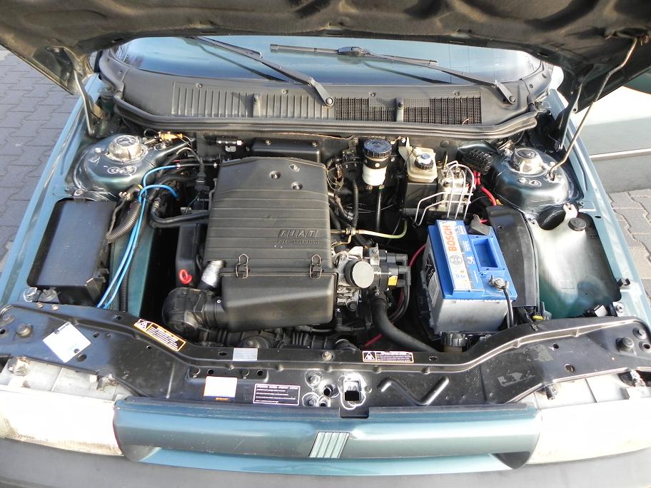

Na fotce moj silnik 1.6 i.e.Widac conajmniej kilka roznic.Brak rozdzielacza zaplonu(kopulki),przy przednim prawym blotniku czarna plastykowa puszka(pod nia sterownik wtrysku),inny wlew oleju do silnika,zintegrowana cewka zaplonowa w miejscu aparatu zaplonowego itd

| shagger78, a co znajduje się w tym czarnym pudle po lewej stronie? U mnie też to było, a u kolegi nie ma... |
Pomógł: 7 razy Wiek: 38 Dołączył: 14 Wrz 2008 Posty: 1802 Skąd: Pułtusk
Wysłany: 30-05-2012, 18:22
| vego21, moim zdaniem to komputer od wtrysku |

| tak, to jest sterownik. |

tzn że nie mam tego komputera ? chyba muszę gdzieś go mieć skoro mam wtrysk
shagger78 ładny silnik, ta sama pojemność i się różni masz trochę inną obudowę od filtra powietrza

vego21, w pudle jest sterownik silnika.Osprzet i sterownik silnika to Bosch

MarcinRosoll, u Ciebie jakis sterownik jest na scianie grodziowej kolo serva.
A plastyki potraktowalem poprostu plakiem a potem szmatka roztarlem.Silnika ani komory silnikowej nie mylem.Nie bylo potrzeby a nie chcialem moczyc niepotrzebnie.Moj kod silnika 835C1.000.Ty masz 1.6 i.e ale widocznie z innym oznaczeniem. |
