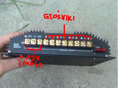

witam jak w temacie jak zainstalowac ten wzmacniacz???
tzn chodzi mi o to jak podlacza sie glosniki bo zasilanie wiem bo dziala ale nie wiem jak glosniki tzn czy mam obciac z kostki iso i pod wzmacniacz podpiac czy moze inaczej??? z gory dzieki za odp...

tam gdzie 12v i masa ten w srodku to sterowanie wzmacniaczem czyli właczenie i wyłaczenie.
A kable podłączasz do wzmaka plus i minus i ciagniesz do głosnikow + i - czyli mozesz obciac przy iso i wpiac sie we wzmaka

Jeżeli zasilanie masz podłączone i działa to sygnał z radia kablami chinch do wejść chinch wzmacniacza, głośniki odpinasz z radia i podłączasz do wyjść głośnikowych wzm. pamiętając o polaryzacji (plus do plusa, minus do minusa) jeżeli podłączysz odwrotnie będzie problem z basem. Napisz jakie to radio, bo jeżeli niema wyjść liniowych będzie kłopot.
No i kabelek remote z radyjka do załaczania wzm. bo aku. siadzie.
Powodzenia.

Na ostatnim zdjeciu po prawej stronie masz taka małą kostke do której podłącza sie wyjscia głośników.Pisze tam high input.Potem sobie możesz podłączyc głośniki przod pod radio a tyl pod wzmacniacz + tuba.

te chinche juz podlaczylem ale od nich idzie jeszcze jeden taki cieniutki kalbelek od czego on jest???chinche podlaczylem zasilanie dioda na wzamac. sie swiecila ale jak podpialem glosnik bezporednio do wzmac to gral tylko bardzo cicho co zle robie??? wzmac napewno sprawny

ten kabel w chinczach własnie jest od sterowania wzmakem czyli kiedy ma działac. z radyjka wychodzi kabelek który jest opisany "power antena" jest on w wiekszosci radyjek niebieski

i pod ten niebieski mam podlaczyc???a +12 V i mase bezposrednio z aku???i jak te glosniki???

Ten kabelek jest od sterowania wzmakiem tzn włancza/wyłancza go jak odpalasz radyjko podłączasz go pomiędzy + a - z jednej strony, a z drugiej właśnie pod jasno niebieski kabelek wychodzący z radia.
+ koniecznie z aku pamiętaj o bezpieczniku, a - może być z aku ale nie koniecznie możesz podpiąć się pod jakąś śrubkę w bagażniku

ale dalej nie wiem jak glosniki juz raz go odpalilem zasilanie prosto z aku dioda sie zaswiecila chinche podlaczylemtylko tego cienkiego kabelka nieale wzmac chodzil bo swiecil podlaczylem bezposrednio pod niego glosnik i lipa gral bardzo cihutko albo wcale bo jak wzmac odpialem od aku to tez jakby delikatnie gral... :| :--(

1. Koniecznie podłącz kabelek wzmacniacz nie powinien działać bez niego chyba że zmostkujesz + z tym środkowym gniazdem (REM).
2. Może miałeś na odwrót podpięte chinche.

+12 V podłączasz koniecznie z akumulatora zaś masę czyli - minus możesz podłączyć gdziekolwiek do szkieletu auta ... niebieski kabelek z radia łączysz a tym cieniutkim kabelkiem przy "czinczach" a drugi koniec wpinasz we wzmacniacz "rem" lub "remote"
dzieki temu kiedy włączysz radia włączy sie też wzmacniacz ....

1) fotka od lewej
plus, remote, minus i dalej do głośników
plus to plus, najlepiej prosto z akumulatora
remote, podlaczasz do radia, tak zeby radia jak bedzie sie wlaczalo to wzmacniacz tez.
Czasami w radiach jest wyjscie pod automatycznie wysuwana antene, to pod to tez mozesz podlaczyc. Jednak pownieneś mieć jakiś osobny kabele na piecyk - choć nie musisz ;)
minus tez warto podlaczyc pod aku, ale mozesz wziasc z karoseri. Tylko dobrze przykrec i oczysci styki i miejsce podlaczenia (zedrzyj farbe).
2) fotka
Pokrętła są zapewne od filtrów.
Te 4 wejscia (w 2 twoje zaznaczone) chinch są od podlaczenia audio z radyjka - lewa i prawa strona oraz przod i tyl. Widzę, że masz 4 kanałowy piecyk.
Dobrze podlacz kable od audio i dobrze podlacz glosniki. Uwazaj na mase i plus od glosnikow. Kazdy glosnik ma swój plus i minus.
Pamietaj o podlaczeniu tego remote. Inaczej piecyk Ci się nie włączy.
Jeżeli wszystko zrobisz ok to powinno grać.

A jak cicho gra to podkręć gaina (regulacja czułości wejścia wzm.) masz dwa, osobno na tył i przód. I koniecznie ten dodatkowy kabelek z chinchami, w radiu do sterowania anteną a we wzmacniaczu do gn. rem (pomiędzy +12v a masą) bo jak wzmak nie będzie sterowany radiem klęknie Ci aku.
