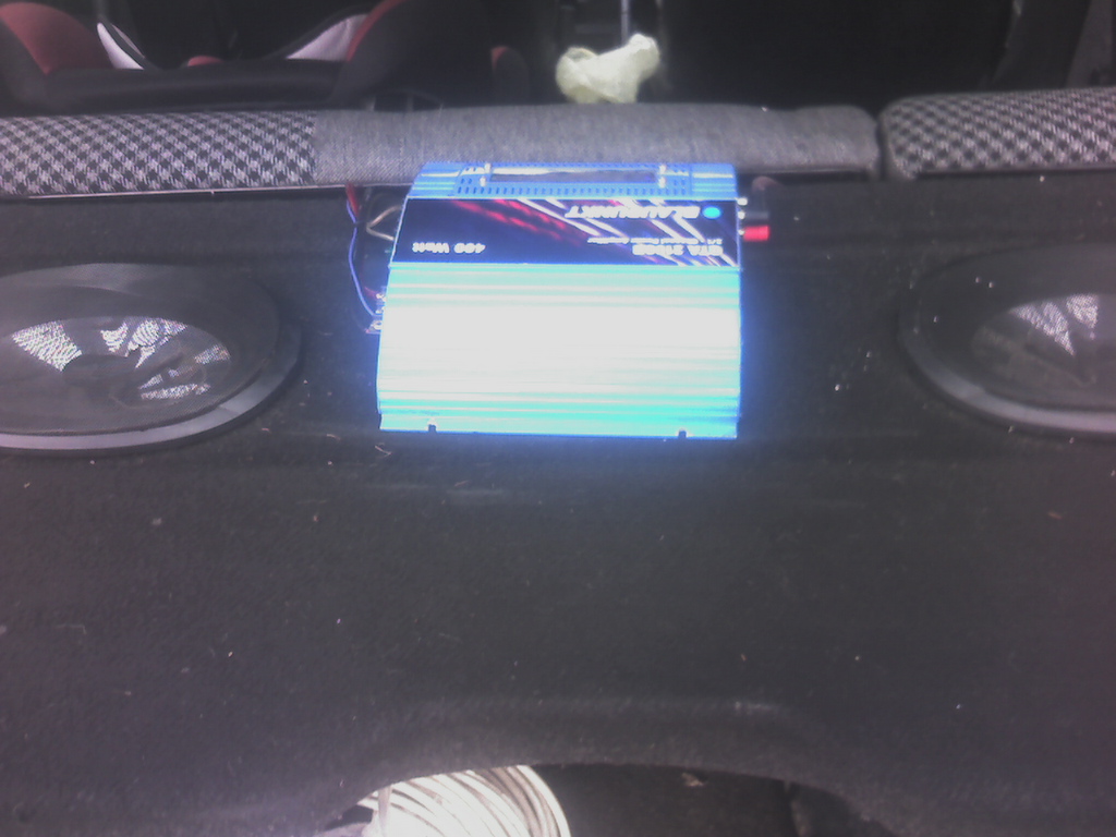

zalozylem jednak na polke wzmaka :) juz w sumie mam caly komplecik car audio tylko do tylu musze nowe glosniczki kupic i bedzie git. Ponizej kilka fotek. Tylko nie zdarzylem posprzatac w tipq:/.

StiviHouse, tak szczerze to ten wzmak na półce trochę oszpeca :red_kartka: i niezła pożywka dla złodziei ,jak tak zostawisz to zbieraj na tylną szybę już :lalala: :nietoperz:
kubek
Pomógł: 12 razy
Posty: 459
Skąd: Bobrowice
Wysłany: 02-11-2007, 11:01
StiviHouse, no szpeci troszku. i tak na widoku to bedzie podpowiedz dla zlodzieji ze cos jest cennego w samochodzie 8)
gepard
Dołączył: 21 Sty 2006
Posty: 306
Wysłany: 02-11-2007, 11:17
StiviHouse, przykręć go może od spodu pułki nie dość że nie będzie go widać to kable będą ukryte.
Wysłany: 02-11-2007, 11:25
StiviHouse,
Powiem krótko i z całym szacunkiem że takiego rozwiązania to sie nie spodziewałem i bynajmniej bym go na pewno nie zastosował bo szpetnie to troche wygląda :red_kartka:

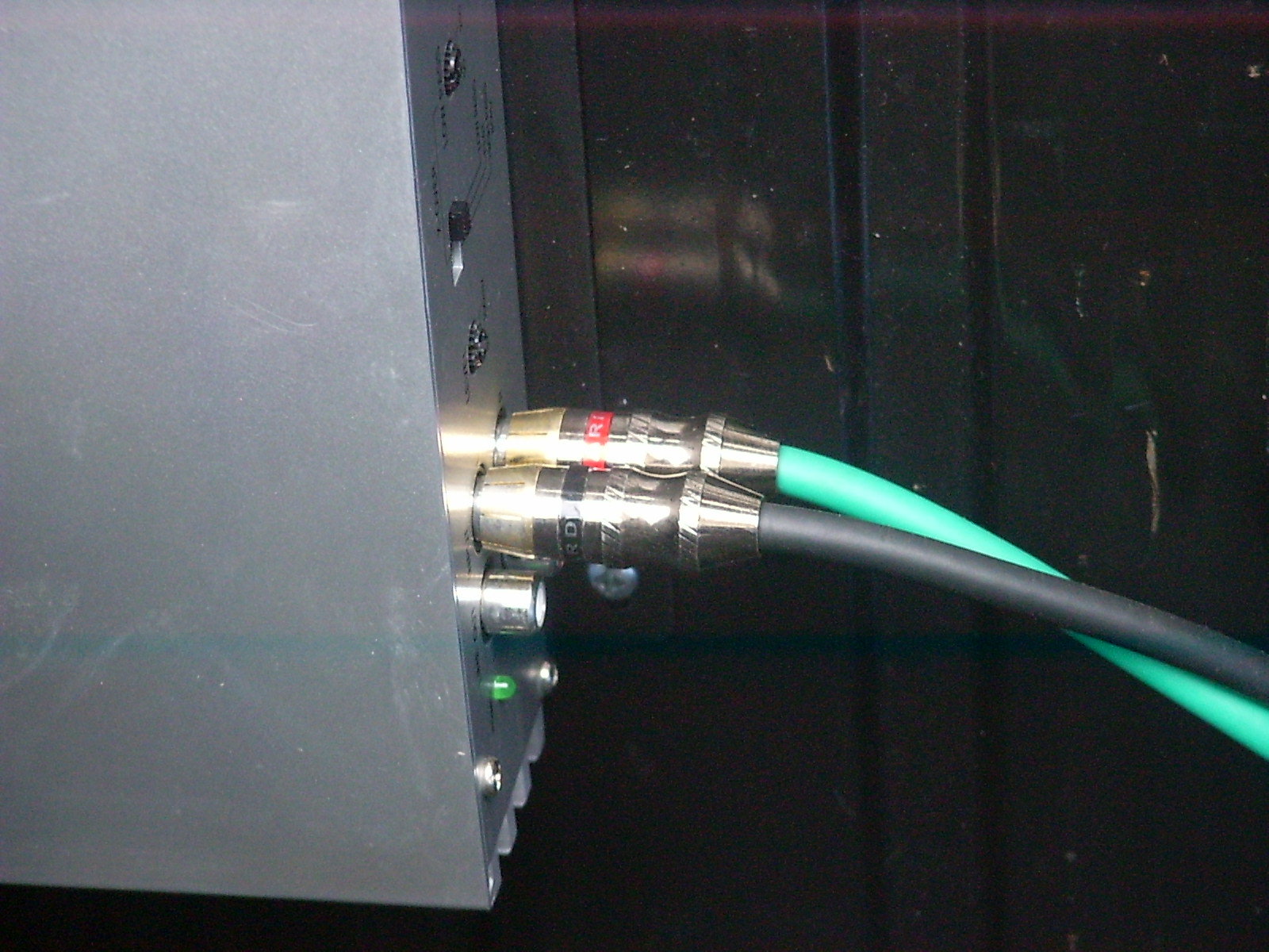

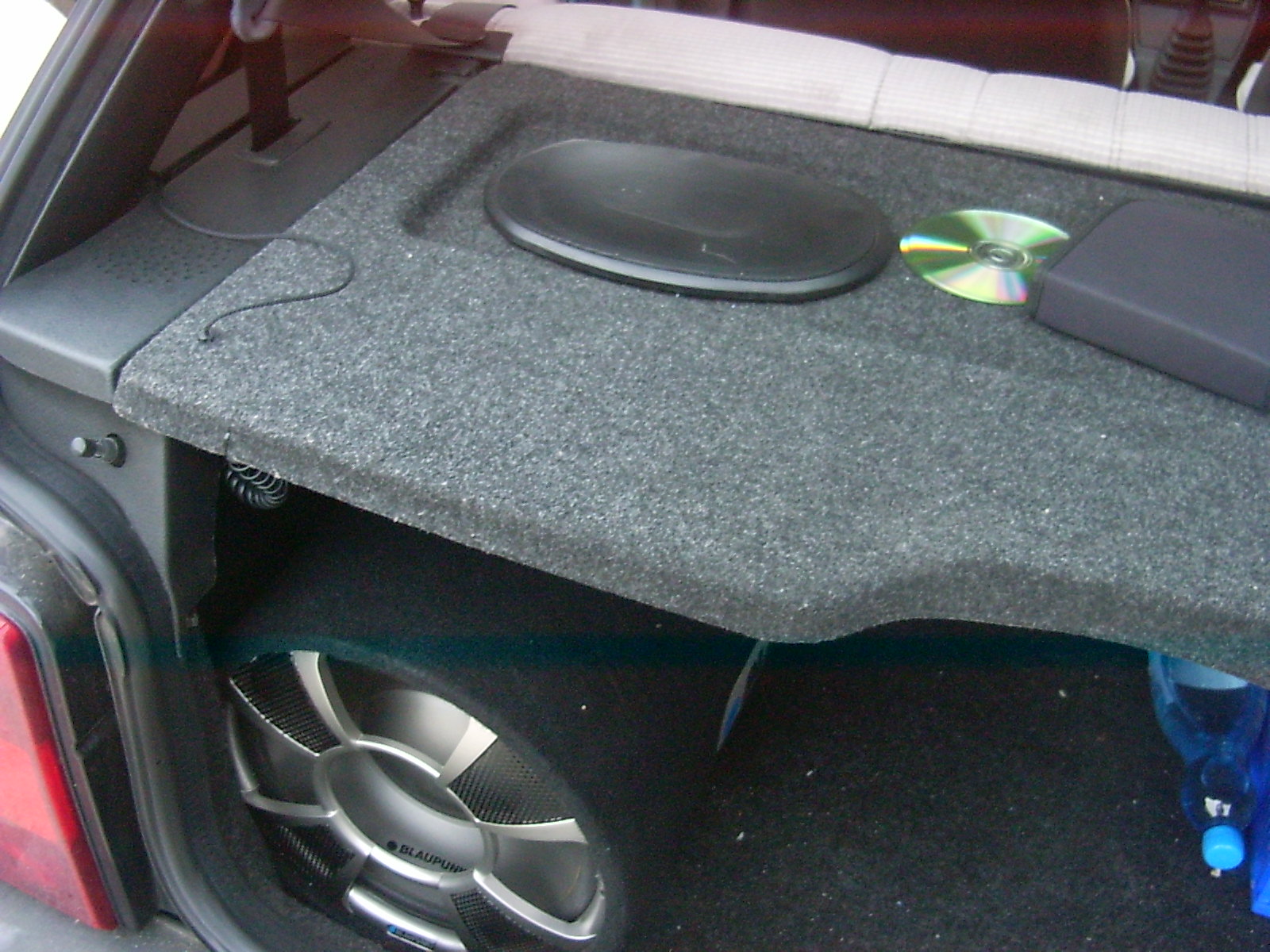

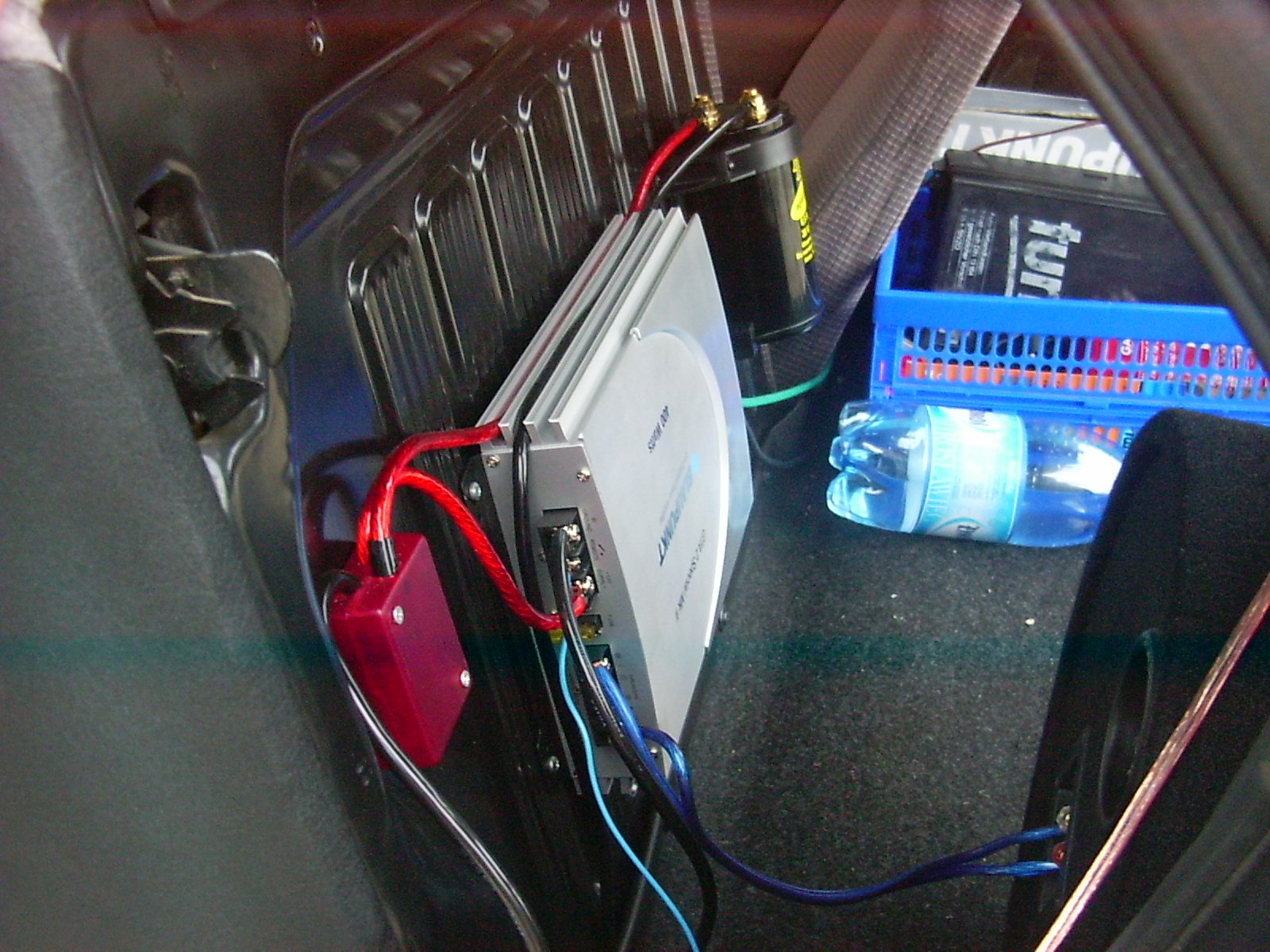

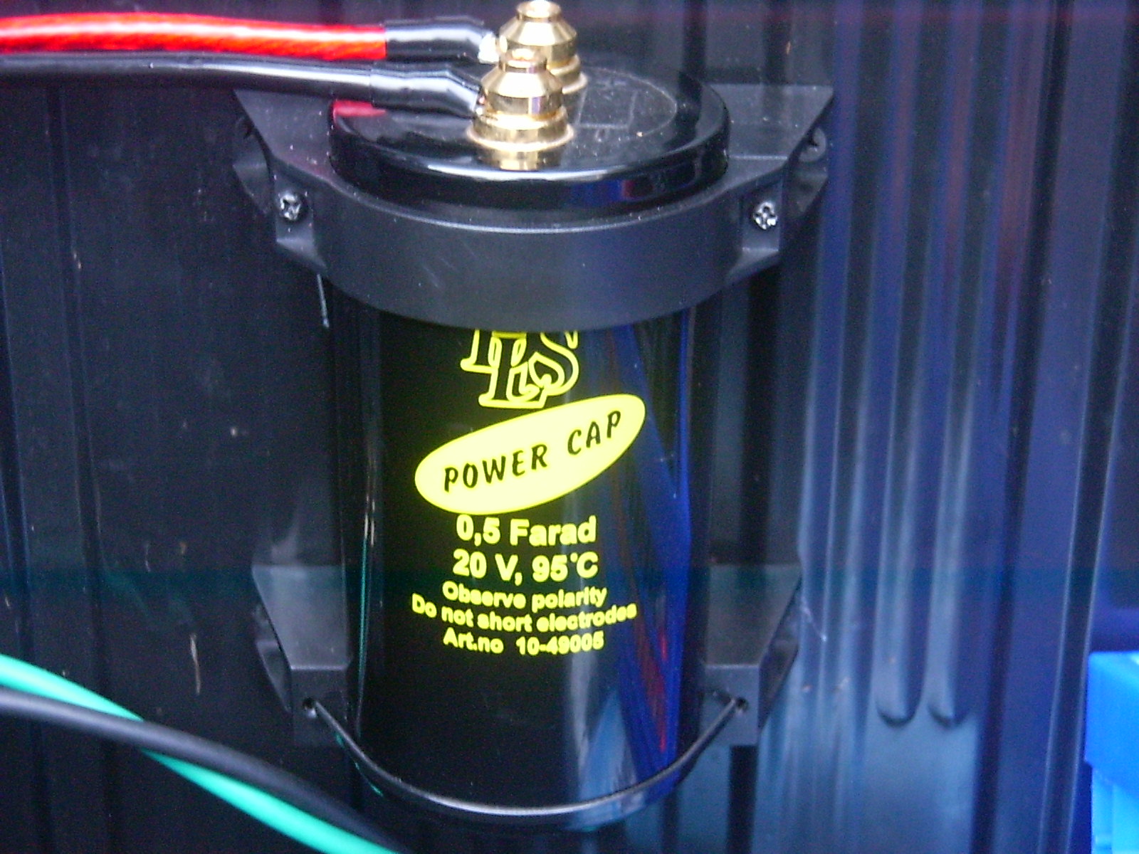

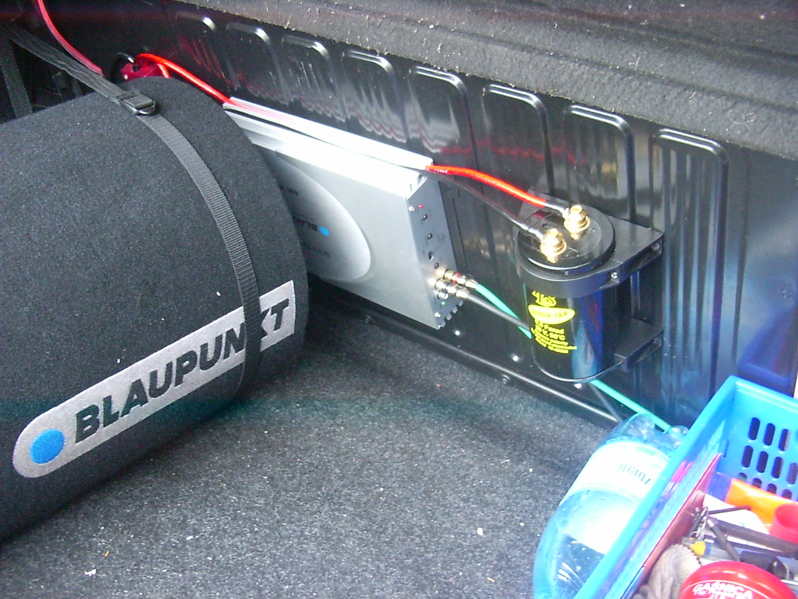

a to może i ja się pochwale car audio :D
jednostka sterująca to sony cdx-s11
przód : CarPower Monacor CBR-915PP
tył : Wzmak Blaupunkt GTA MK II
Tuba Blaupunkt GTT 1200
Głośniki Magnat Ultra S 690
Kondensator Power Cap 0,5 F
Kable:
wzmak + kondzior - 8mm
głośniki - 1,5mm miedź beztlenowa
sygnał - 2cinch na 2 cinch zrobione z podwójnie ekranowych kabli mikrofonowych + pozłacane końcówki
Moderowany:
Pomniejszyłem fotki, bo duże były.
Fiat Tipo 2.0 8V

2xczincz do radia przeciagasz 2xczincz do wzmaka(zdjęcie niżej),potem osobne kable podpinasz jedna strona plus i minus do wzmaka(zdjęcie wyżej) i druga strona do głośników.GRA!!!
