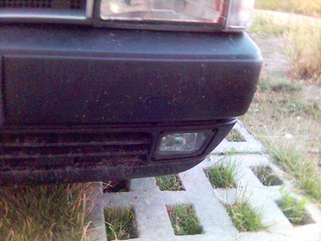

Właśnie dziś zamontowałem halogeniki
tez musze sie troche pomeczyc zeby je podłączyc bo nie mam instalacji do nich,
więc czytam uważnie co piszecie wielkie dzieki za wskazówki, przydadzą sie :yawinkle:
...a narazie puki co to tylko "atrapy"
_2.jpg) |
_________________ Alfa Romeo 156 1,9JTD 2000'
WLKP |
eBarti
Pomógł: 1 raz Wiek: 44 Dołączył: 03 Lut 2005 Posty: 40 Skąd: Poznań
Wysłany: 22-07-2005, 21:58
| TEMPRAWG napisał/a: | | eBarti nawet jezeli to teraz atrapa to i tak lepiej samochod wyglada znimi. sam chyba przyznasz. |
Owszem zgadzam sie całkowicie, szczegolnie ze wczesniej miałem juz dziury pod nie przygotowane oryginalnie ...bo zderzak od 2.0
Teraz juz jest komplet, nie licząc braku czerwonego paseczka |
