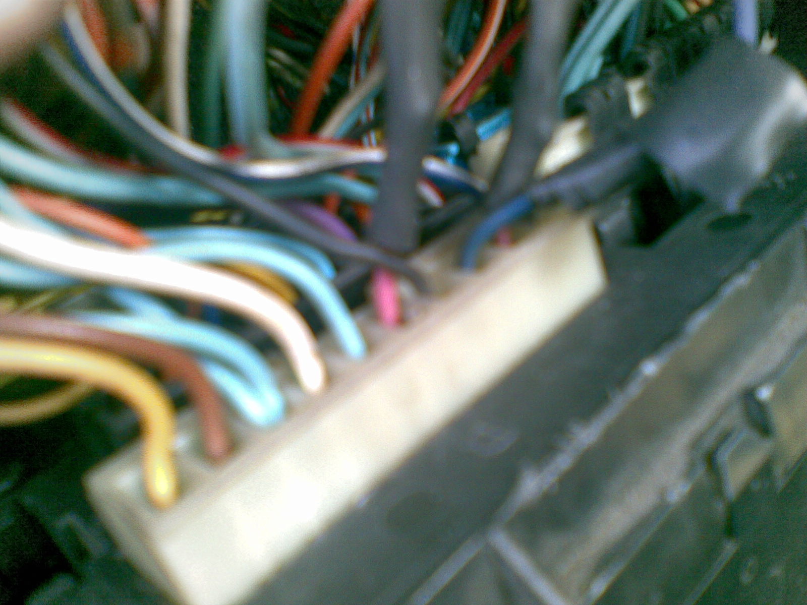

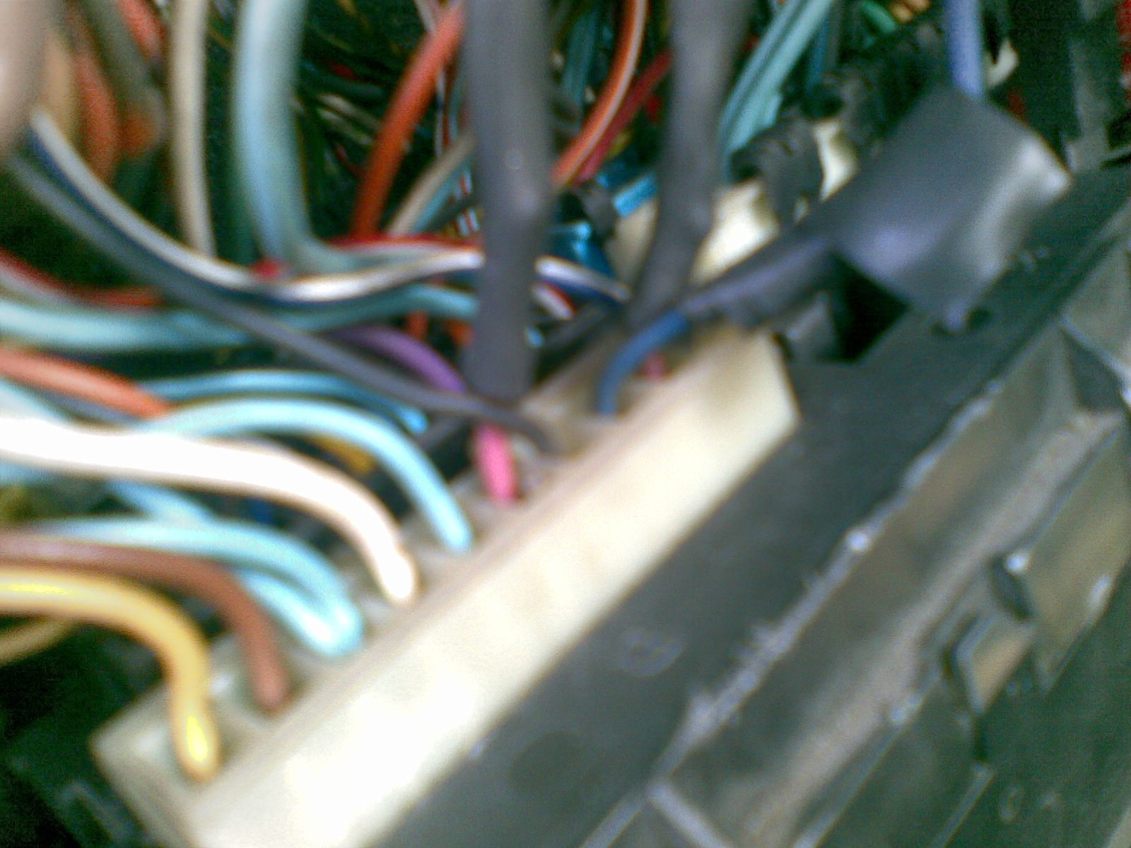

Zauważyłem, że mam jakąś wcześniejszą ingerencję w skrzynkę. Mianowicie, przewody z tej kostki:
tej co w niej jest także klakson,
są wpięte do tej:
ktoś wie od czego one?

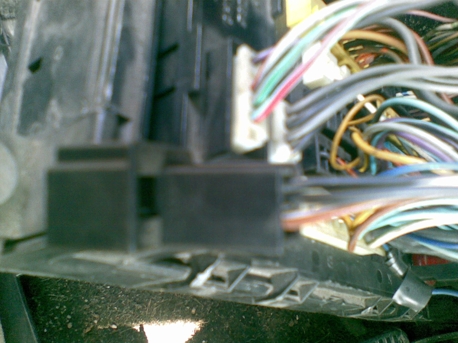

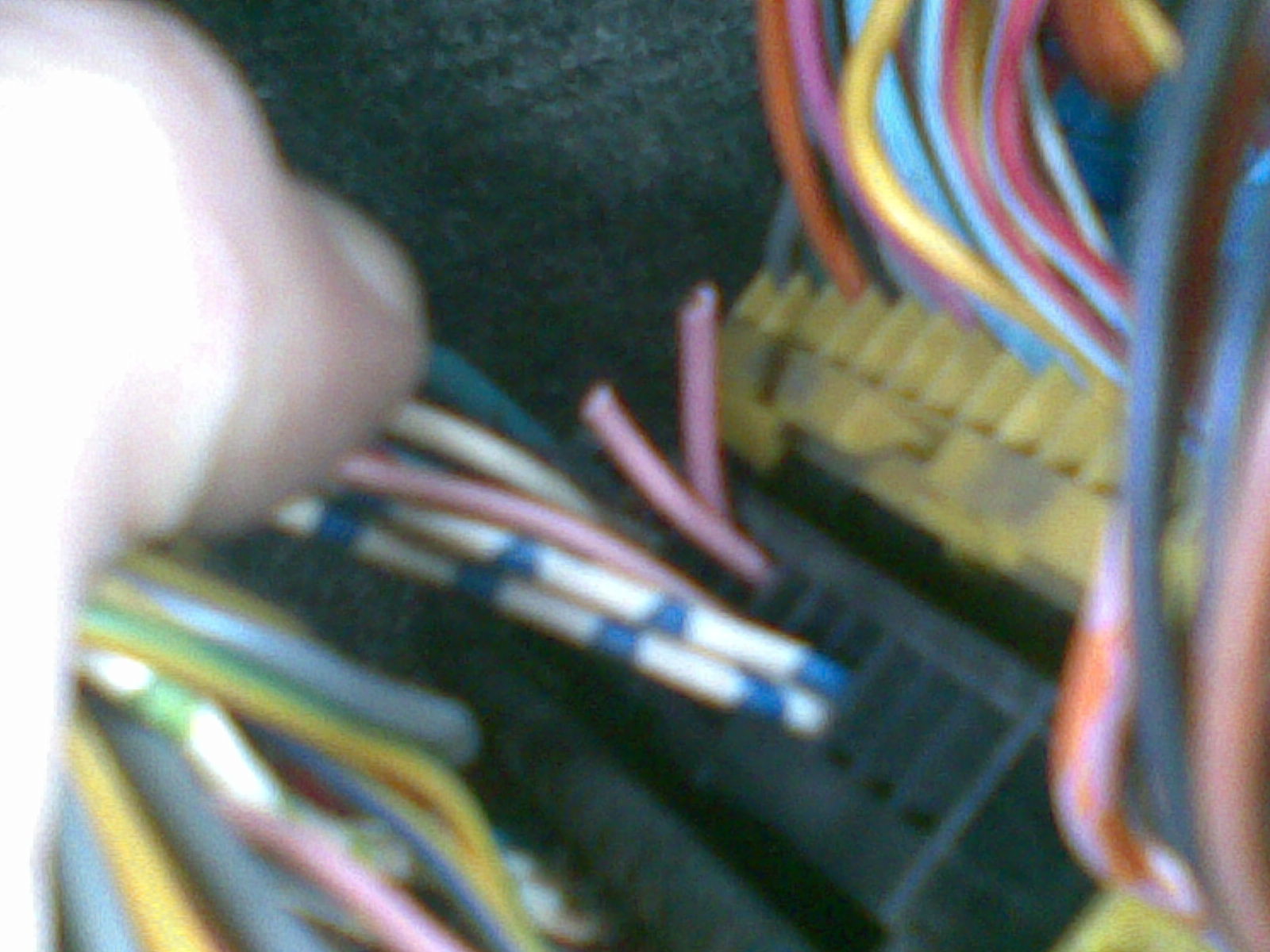

Mam też jedną widzącą kostkę
Też nie mam pojęcia od czego ona jest...

Ale nadal mnie ciekawią te przewody.. ktoś wie od czego one są?
