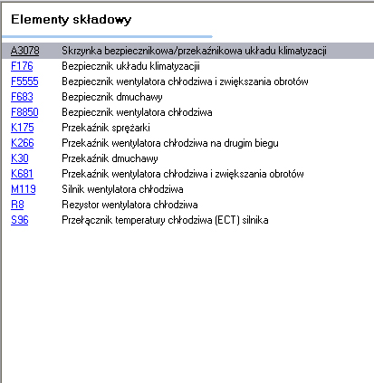

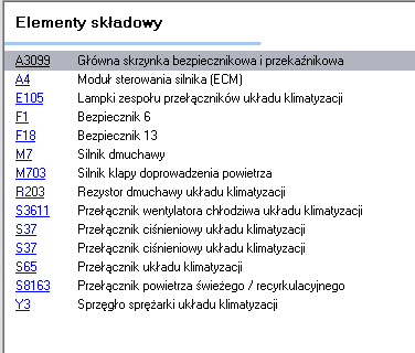

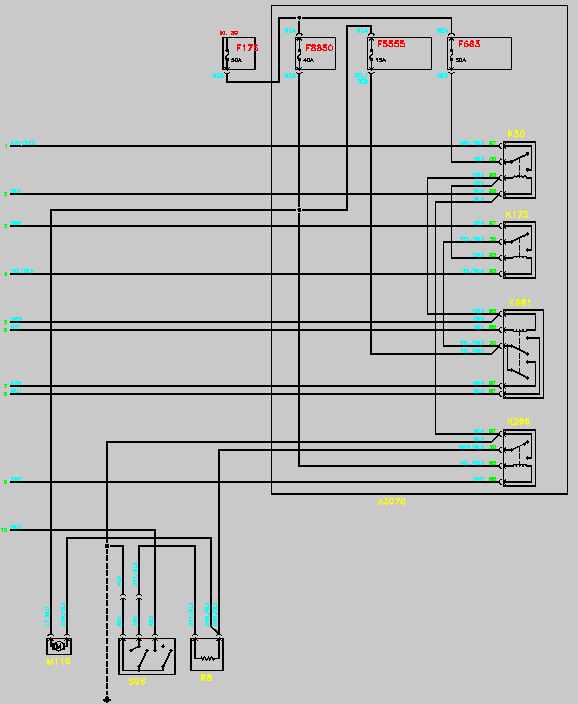

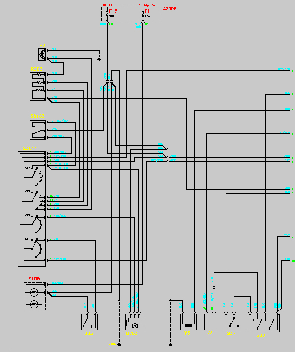

Moje kolejne zapytanie dotyczy jaki doklladnie przekaznik odpowiada za dzialanie chlodnicy oraz klimatyzacj,poniewaz nie ma poadow na przewodach od klimy ani od chlodnicy. Ogolnie wlozylem jakis zwykly polski to palilo mi bezpiecznik od nawiewu wewnatrz auta wiec juznie wiem co to moze byc albo chociaz ktory scemat pasowalby do tipo 1,6 94r.
Prosze o podpowiedz bo troche ciaplo jak na jad\zde bez chlodnicy bo przy postojach temperatura troche wzrasta.

Ściągnij sobie program Info-tech Fiat tam są schematy.
Ja u siebie kombinowałem z elekryką mam inaczej podłączone po swojemu.
