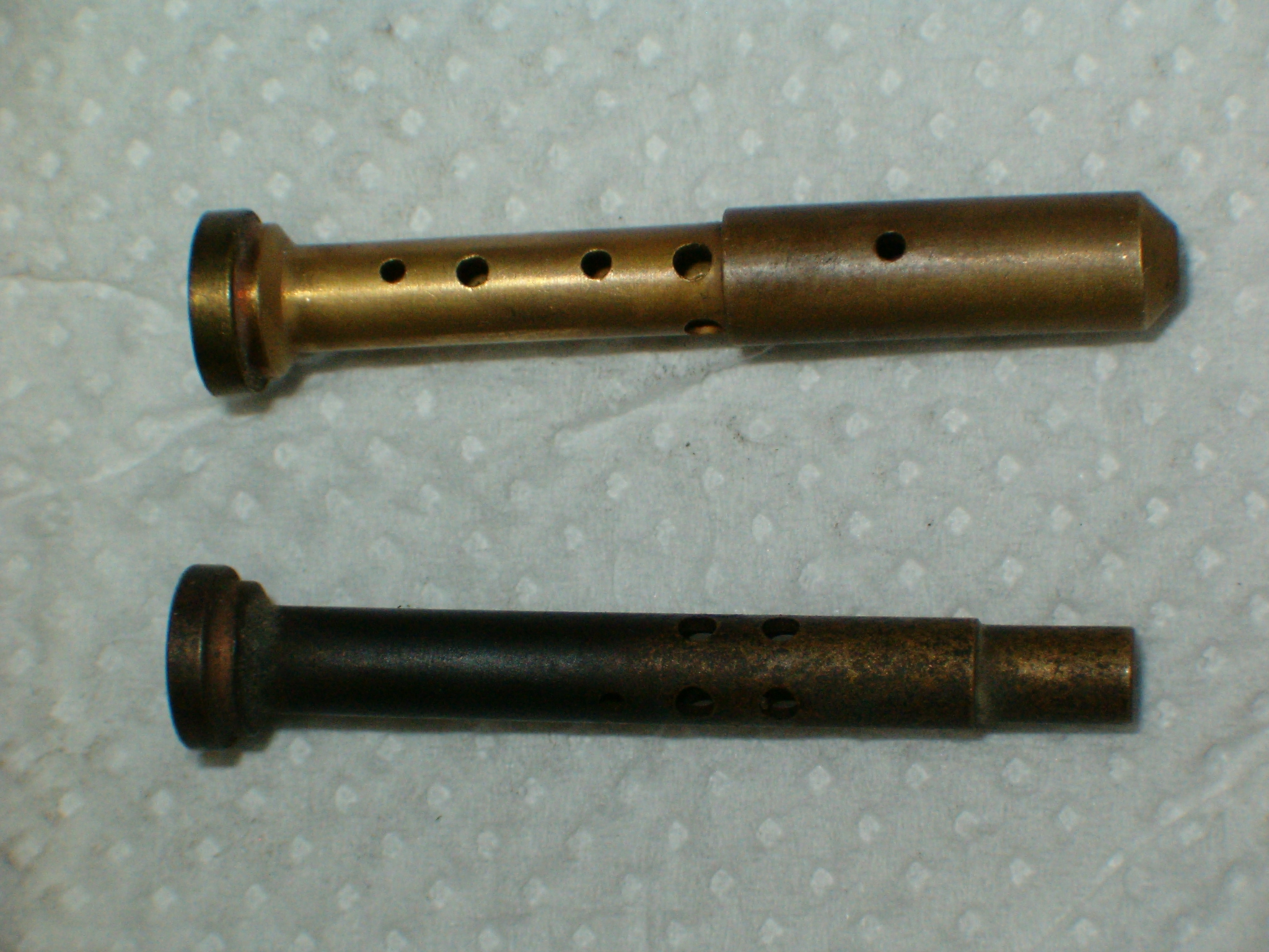

ponieważ ostatnio mam trochę wolnego czasu, postanowiłem przeczyścić gaźnik, bo jakoś nie podobało mi sie przyśpieszenie samochodu. Okazało sie że jest nieźle brudny bo był otwór w rurce doprowadzającej do niego powietrze:sciana: stopniowo rozkrecając gaźnik natknąłem sie na 2 dyszki które bez zapowiedzi opuściły swoje lokum :P tzn wypadły mi jak odwróciłem gaźnik do góry nogami... i tu moje 1 pytanie:
która dysza jest do 1. przelotu, a która do drugiego?
mnie wydaje sie ze to będzie ta ciemniejsza, ale wole spytać :P

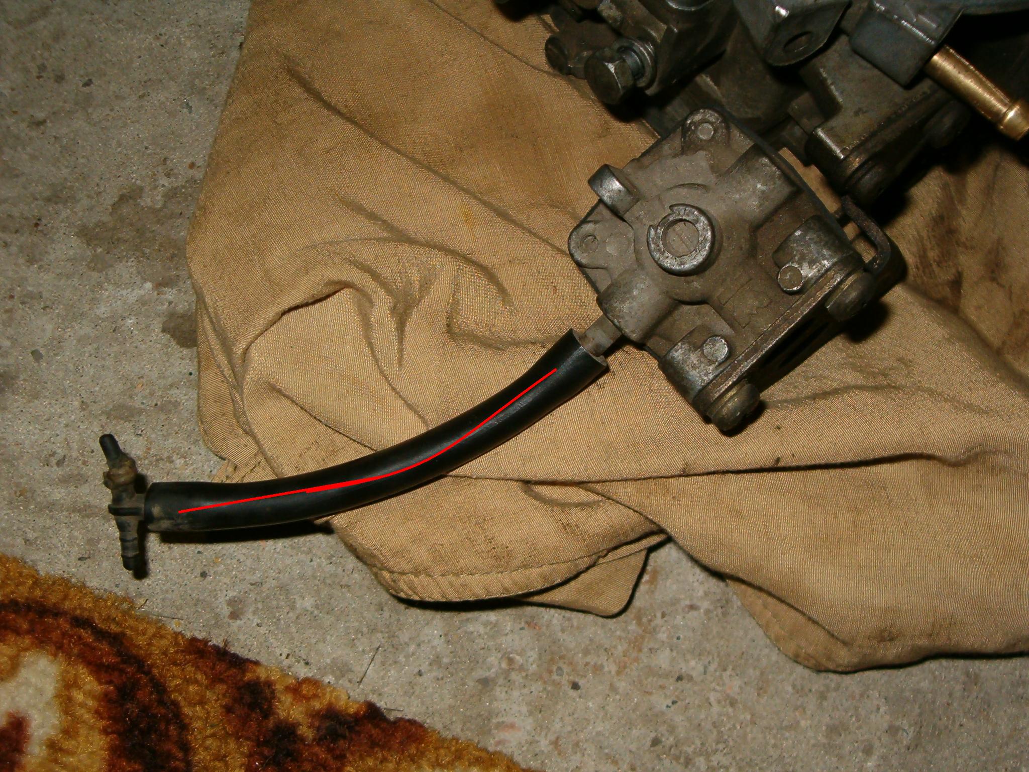

Gorna rurka emulsyjna do 1 przelotu, dolna do 2 przelotu
krzysiekr napisał/a:
czy ta rurka ma być gdzieś podłączona?
rurka idzie na rozgałężnik tak jak na zdjęciu. Z rozgałęźnika idzie z jednej strony do termozaworu automatycznego ssania a z drugiej do pneumatycznej pompki przyspieszenia

no to niezły burdel miałem bo ten rozgałęźnik nie był do niczego podpięty... :sciana: jutro grzebania ciąg dalszy i może pojawią sie następne pytania...
