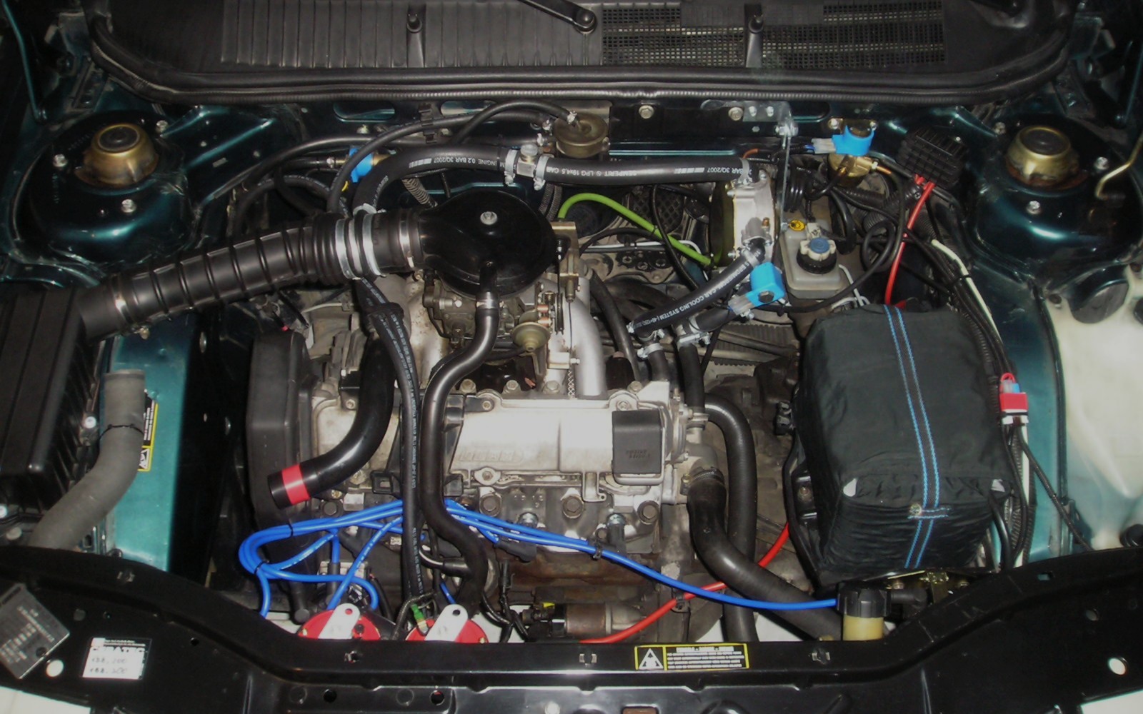

Nie dam sobie głowy uciąć, ale jestem prawie pewien. Moduł ten wygląda jak mała aluminiowa skrzyneczka, montowany w okolicy grodzi silnika. Nie mam czegoś takiego w ogóle w przedziale silnika. zresztą tu jest fotka mojej maszynowni ;p (To było odnośnie digiplex'a)
Wysłany: 26-01-2008, 20:43
digiplexu nie masz patrząc po serii silnika faktycznie, na zdjęciu się to potwierdza, masz więc osobny moduł cut-off jak grzesiekk mówi, musisz go odszukać...
