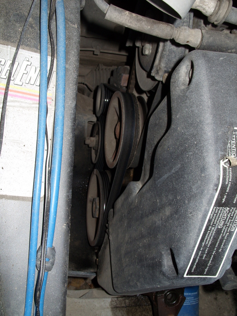

Czy możliwe jest żeby ten pasek mi ślizgał to tak mi to wygląda bo jest jakby wyślizgany.

oczywiście że tak przecież żaden pasek nie jest wieczny
Wysłany: 03-01-2008, 13:37
Sprawdź czy jest dobrze naciągniety, to że się świeci to normalne bo przecież pracuje obiema stronami wiec plecy są wytarte.
Wysłany: 03-01-2008, 13:43
dokładnie jak ma więcej niż 1 cm luzu(na oko) to musisz podciągnąć

Nie mam pojecia jaki tam jest naciąg bo poprostu sie na tym nie znam. A ile może taki pasek kosztować i jaki bedzie miał symbol?

Co do kosztów to już dzwoniłem do sklepu i kosz to ok 20 zł tylko gościu mówił że jest kilka rodzajów tego paska i różnią sie minimalnie długościami i nie wiem jaki ja mam.

Najlepiej wziąść stary pod pache ze sobą, chyba znajdziesz na swoim jakieś numerki w co wątpie. Naciąg sprawdzasz na wyczucie, pasek ma być napięty ale ma się pod naciskiem palca poddawać, nie może być napięty jak struna bo łożyska na altu powiedzą papa w krótkim czasie.

tipacz96vc, ja mam firmy DAYCO model 5PK926 :D

W moim silniku jest 5PK908.

luki21 napisał/a:
nie jest wieczny
u mnie wytrzymywal ok 100tkm
Hipo napisał/a:
tak zrobiłem ale co do wymiany to nie jest takie hop , przynajmniej w moim silniku 1,6 159B9.
