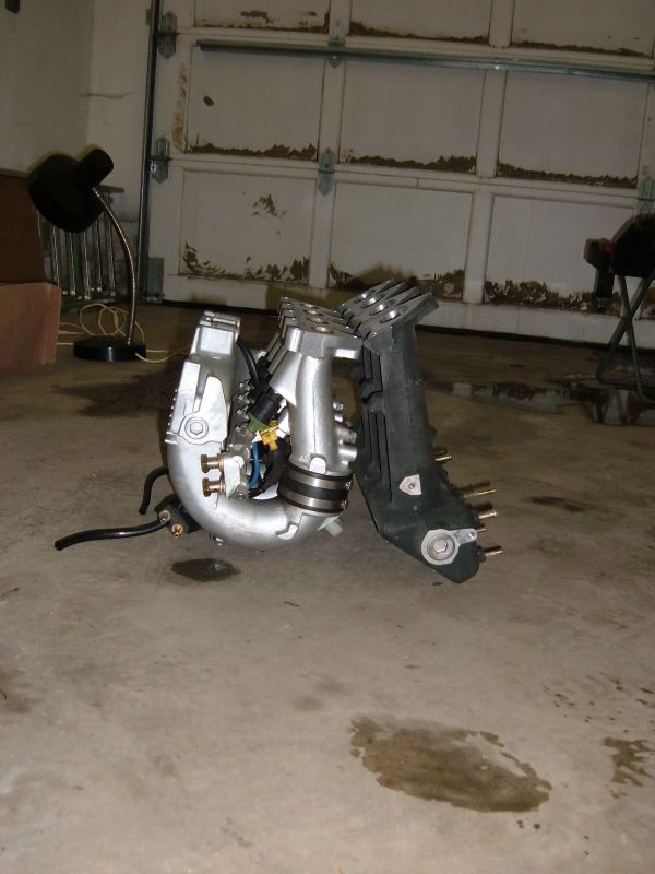

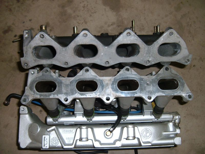

Wysłany: 05-12-2009, 15:16
Raku napisał/a:
... dłuższe kanały kolektor-głowica, jest lepszy....
Oj Raku wstydź się miarka w dłoń i zmierz który kolektor ma krótszy kanał od puchy zbiorczej kolektora do flanszy przykrecanej do głowicy :D
Kolektor z Kappy ma wiekszy przekrój kanałów, i krótsze kanały, co za tym idzie mniejsze opory przepływu...
Kolektory z Kappy pchają ludzie przy hardcorowych setupach 16VT, po prostu nie ma problemu z rozpinaniem się na gumach bo ich nie ma i można dmuchac ile sie podoba i dół silnika da rade wytrzymac ;]

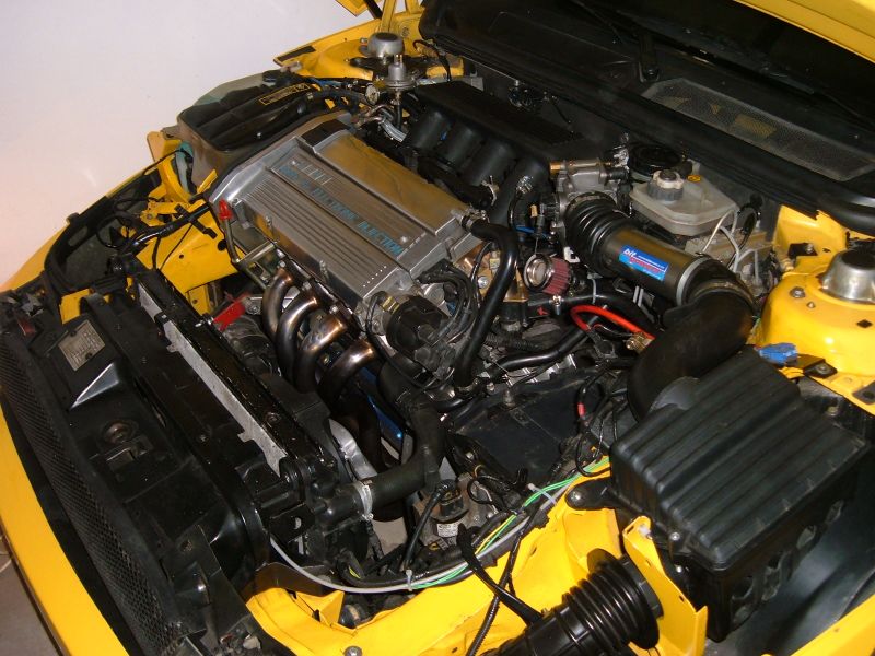

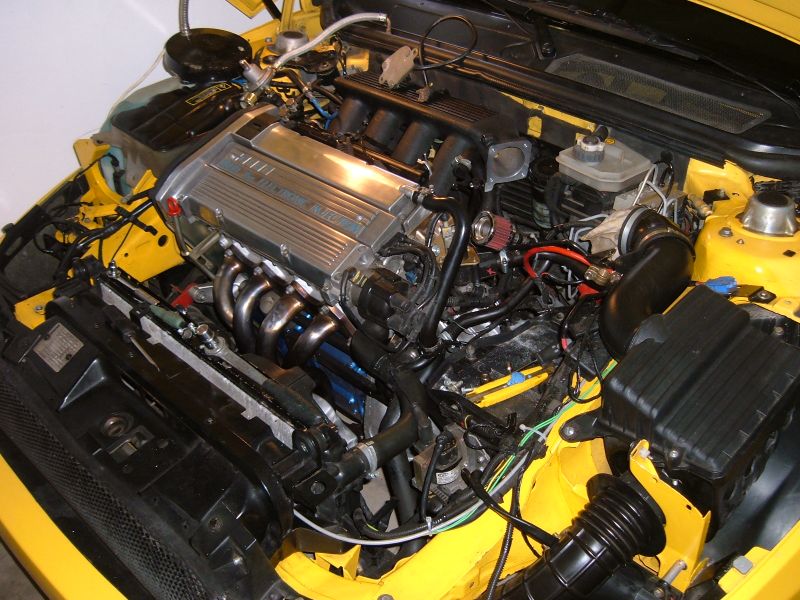

Wysłany: 05-12-2009, 17:52
Młody napisał/a:
Raku, GrzesiekK., to w końcu jak z tym kolektorem bo już się pogubiłem? :D
Jak inaczej przepuscisz wiązke ecu z wnetrza auta tak zeby wtyczki nie byly na srodku na grodzi, przesuniesz zbiornik od wspomagania w inne miejsce, wywalisz MAP sensor w inne miejsce, zmienisz miejsce mocowania zlaczki sondy, i bedziesz mial "czysto" na grodzi za silnikiem to wejdzie na styk, najwyzej pare młotków w wyciszenie palniesz i GIT.
