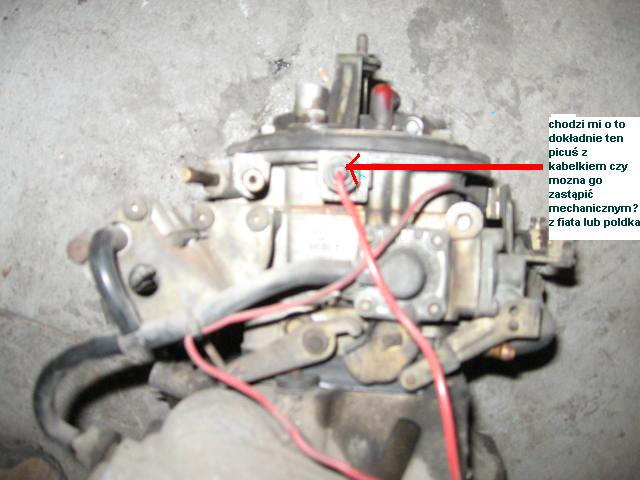

Witam nie orientuje się czy pisze we właściwym miejscu ale mam takie małe pytanie odnośnie elektrozaworku. Chodzi mi konkretnie o tego gości co się czasami psuje, koszt jego to około 110 pln. a znajduje sie w bocznej części gaźniczka(od strony pasażera) i jest odpowiedzialny za wolne obroty.
Pytanie brzmi czy można go wymienić na mechaniczny taki jak był kiedyś w dużych fiatach czy też w polonezach starszej generacji czytaj z gaźnikiem ;)

wg mnie możesz spokojnie sprobować, z tego co pamiętam to jak mi padł elektrozaworek w poldku to wystarczyło odłączyć kabelek od niego i obciąć mu 'głowkę" i już wszystko było ok
Wysłany: 16-01-2008, 19:44
jak utniesz zacinający się krociec zaworka to owszem, ominiesz problemy, ale w momencie gdy zaworek ma odcinać dopływ (np hamowanie silnikiem) nadal paliwko będzie szło, niepotrzebnie więcej będzie spalał...
poczytaj sobie więcej na forum o tym elektrozaworku cut-off zwanym bo czasem starczy go dokładnie rozebrać, naprostować bo się krzywi po czasie w tej temp, wyczyścić i złożyć dokładnie na nowo i ew dać podkładkę bo krociec wybija nieco obudowę często, podkładkę taką 1mm powiedzmy... często to pomaga, jeśli nei chcesz na razie nowego, albo na szrocie sprawny kup tanio , czasem są....
musi być __>>>elektro<<<__zaworek , bo nim steruje moduł digiplex podając napięcie, jak dasz jakiś mechaniczny to jak go modu ma wysterować, więc wyjdzie na to samo jakby go obciąć czy wyjąć i zaślepić, więcej zeżre paliwa bo nie będzie działał.... chyba, że uda Ci się jakiś inny elektrozaworek jakimś cudem dopasować, wykombinować idealny zgodny z orginalnym, który będzie się tak samo otwierał/wysterowywał gdy mu modu podaje +12V tym kabelkiem (masa jest z gaźnika na obudowę elektrozaworka)

W tipo taki patent też działa.

Gitarra dałem radę bez obcinania kabelka bo miałem drugi elektrozaworek z drugiego gaźnika, rozebrałem ustrojstwo i zdarłem ten plastik czy co tam było aż do metalu potem tylko formalność poprzeczyszczać nalutować spinkę czy wsuwkę jak kto woli klej na gorąco z pistoletu i jak nowy nie trzeba wydawać 120 pln. :lalala:
