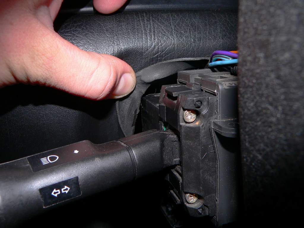

inne wyjście tylko że trochę głupie.. naciąć kawałek tego poszycia w ten sposób
sorki że ci palca przeciąłem ;D
sprawdzałem u siebie i mam właśnie tak nacięte...

Gdyby to była kwestia przecięcie tego poszycia to by nie było problemu tylko że jest ono przyklejone od spodu do takiego twardego i grubego plastiku którego za cholerę nie mogę nagiąć ani ruszyć. Wygląda na to że bez użycia brutalnej siły się nie obędzie i trzeba będzie trochę tego plastiku wyciąć :(

Ja ostatnio wyciągałem. Bez rozkręcania dało radę. Musisz rzeczywiście odgiąć/naciąć tą tapicerkę i jak będziesz ciągnął to nie w kierunku drzwi centralnie, tylko bardziej jakby na lewy nawiew kierowcy...tak żeby było pod tym kątem, nie odwrotnie.
Odpinasz te plasticzki i wyczepiasz tak, żeby minimalnie wyszło, a potem pod kątem ciągniesz (ja dałem trochę więcej siły 8) ). Trochę się musisz bardziej postarać, bo to nie jest naturalna metoda zdejmowania przełącznika, :)
