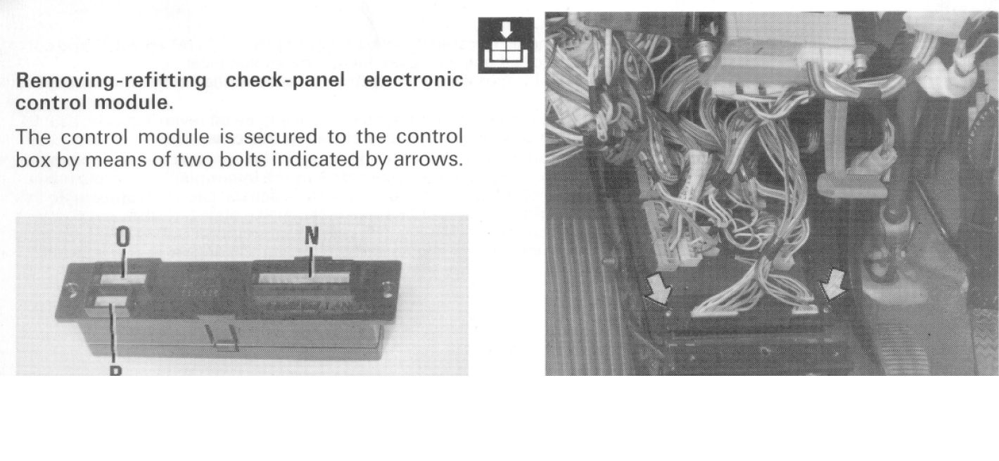

przeyom, fotek nie mam ale to takie male podłóżne ustrojstwo zamontowane w kasecie bezpieczników od tyłu ,nie od strony bezpiecznikow i przekażników tylko od dołu .

dzieki bardzo,o to mi chodzilo
czyli:
1.sterownik z foty wyzej
2.kable zakonczone/polaczone z drzwiami i swiatłami?
i to wszystko zeby przelozyc i powinno smigac?
mam jeszcze 1 pytanie,poniewaz bawilem sie wczesniej z przekladka check-a ale w calibrze to lepiej wyjac całą instalacje z pucha bezp. i tym sterownikiem czy wyciac sama instalacje check?
wiadomo ze zazwyczaj kable mieszaja sie "po drodze" z innymi i tak mysle ze jak wytne to potem nie bede wiedzial co do czego...
