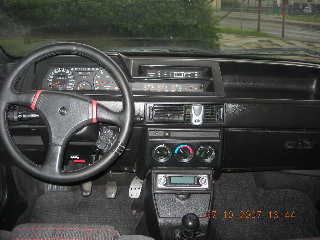

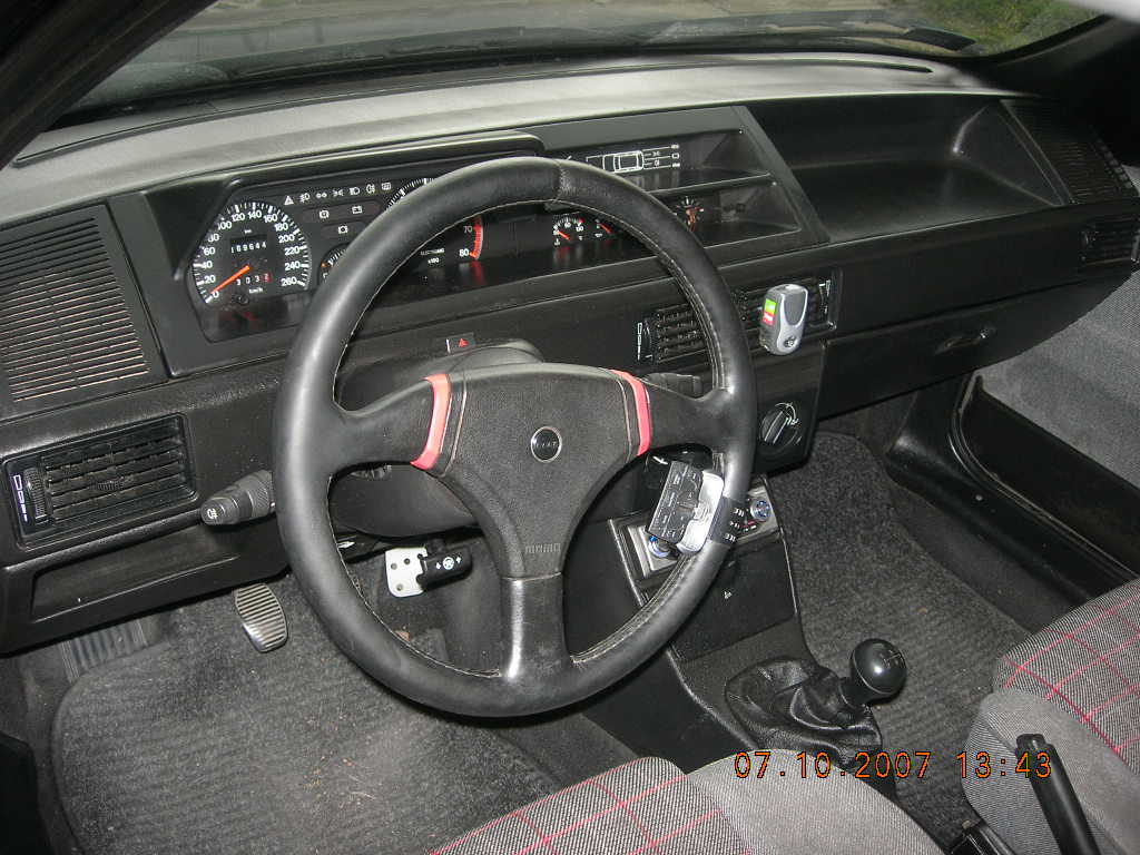

Cześć, zakupiłem ostatnio tunel środkowy ten taki długi z popielniczką przy biegach i tak zastanawiam się jak go zamontować ponieważ patrząc na fotki i różnicę to chyba trzeba przerobić coś z nawiewami bo aktualnie popielniczkę mam pod pokrętłami nawiewów. Hmmm, może ktoś poradzi co mam zrobić bo jakoś nie ogarniam tego.

Lasgo07, nic nie trzeba przerabiać dokup porostu inną obudowę pod pokrętła nawiewu, taką od kompletu do długiego tunelu tyle.

dokladnie jak mowi JAM_BELFEGOR, wszystko jest plug&play przerabiałem to u siebie, przy robocie jak dobrze pamietam musisz odkrecic pare srub z plastiku pod kierownica i chyba schowek trzeba wydrzec bo nie dostaniesz sie do dwoch srub na ktorych mocowana jest wlasnie ta obudowa. Przed zabiegiem polecam obczaic czy podswietlenie pokreteł Ci działa bo przy okazji mozesz sobie wymienic zaroweczki ;)

No tak chłopaki ale ja nie mam takiej konsoli, mam inną tzn, pod pokrętłami nawiewu jest popielniczka z zapalniczką.

tak bo przy krotkim tunelu była inna konsola dlatego o tym wspominamy ;)

To nie ma znaczenia że popielniczka jest pod pokrętłami nawiewów, poprostu odpinasz wtyczkę i wpinasz pod nowa zapalniczkę. żaden problem roboty na 15-20 minut. Raptem jakieś 7 śru trzymajacych cały tunel i 6 małyś śrubek trzymających panel nawiewów. banał.

Arkady1s, właśnie ja mam konsole nie połączoną z tunelem. Taka jaka była montowana w wersji S z ubogim wyposażeniem. I chciałbym zamontować tunel długi taki co jest połączony z konsolą.

to musisz dokupić jeszcze konsolę z pokrętłami pod długi tunel (do długiego tunelu), przerabiałem ten temat w moim pierwszym Tipo:P
