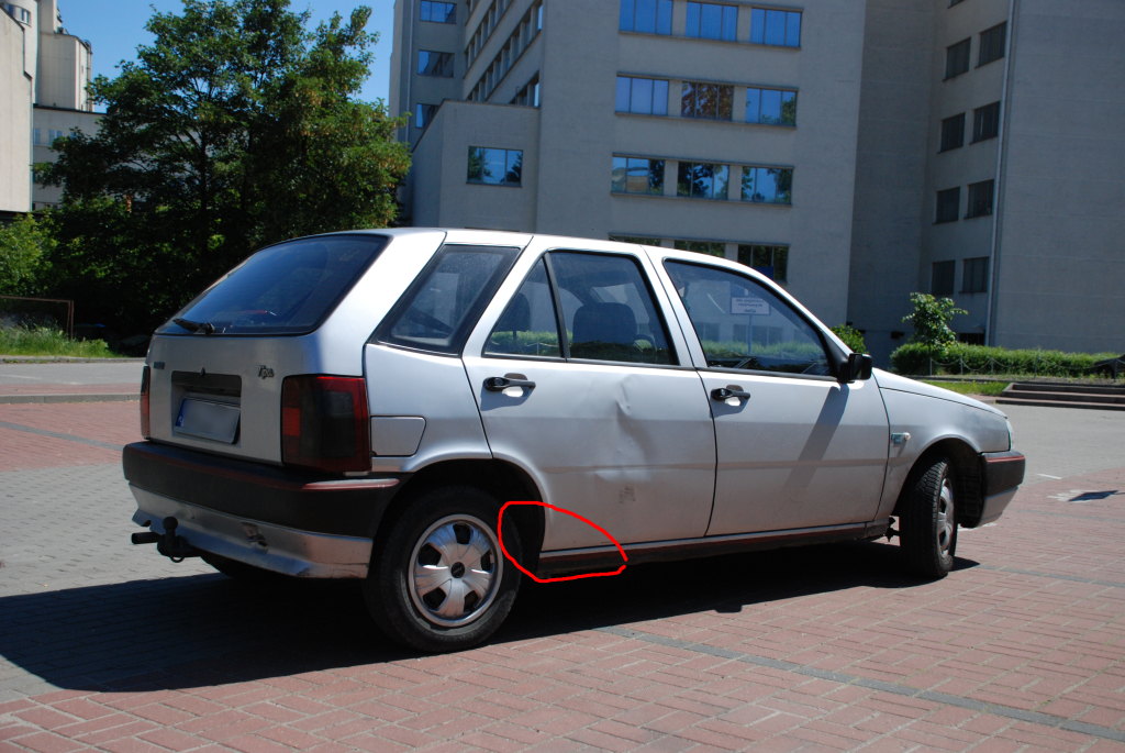

Jeżeli dobrze zrozumiałem, to mam go szukać w tym rejonie?
Tipo 1,6 DOHC 90KM
przemog666
Dołączył: 03 Lip 2007
Posty: 541
Skąd: Mysłowice
Wysłany: 28-06-2009, 22:11
dokładnie :)

Wysłany: 28-06-2009, 22:17
Iwan, dokładnie w tym rejonie i tak jak Kaputzin, pisze najlepiej jest to zrobic z kanału, odkrecasz (chyba) 3srubki i plastik ci schodzi, a pod nim masz filtr ;)

PS. Sprawdzałem miejsce tego filtra paliwa, jest tam jakaś czarna plastikowa obudowa, to jest to?
dokładnie, przy kole, jak popukasz w podłoge to trafisz na plastik, a jak się połozysz po przeciwnej stronie przy kole to powinieneś zobaczyć nawet ten filtr
