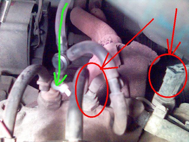

problem się po trosze rozwiązał. znaczy tak jakby można odpalić samochód, ale nie chodzi jak należy. coś strzela, nie chodzi na wszystkich garach i po chwili gaśnie. wymieniłem tak: przewody WN, świece, rozdzielacz, palec, CPW, cewkę, kompa resetowałem pod nowym czujnikiem ze 40 minut. iskry są jak cholera, aż skaczą pod maskę (żart). zauważyłem jeden przerwany przewód od jakiegoś czujnika i jakby ułamane przewody chyba podciśnienia. skorzystam tu ze zdjęcia kolegi eBarti. nie patrzcie na strzałkę zieloną, tylko na moje czerwone.
jako że mam temprę jak w moim opisie, to na pewno coś się różni od tego foto, a swojego zrobić nie mogłem, bo już ciemno. przewód elektryczny był urwany jeden tam gdzie zaznaczyłem po prawej, natomiast rurki przewodów podciśnienia w zaznaczonym miejscu były chyba naderwane obie. po prostu sobie zeszły z tej nakrętki jak wziąłem za wężyk. a, na marginesie dodam, że dwa razy mi odpaliła jak trzeba, ale dostała strasznie wysokich obrotów i to bez naciskania gazu i prawie bez ssania. pomóżcie błagam, nie mam czym do pracy jeździć.
Sucre79
Dołączył: 20 Kwi 2008
Posty: 1051
Wysłany: 16-12-2008, 11:54
jeśli widzisz że podciśnienie masz przerwane to wymień i tak samo z tym od czujnika-wymiana tania i prosta a będziesz miał pewnośc czy to od tego tak wariuje. Po wymianie tego znowu reset kompa bo jak ten czujnik (niestety nie rozpoznaje po zdjęciu od czego to jest) jest odłączony przez urwany kabelek to jak go podłączysz to znowu komp zwariuje-żarcik- reset na pewno musi być po tej wymianie.
