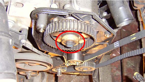

przestudiowałem uważnie, ale nic tam nie ma o odpowiednim ustawieniu znaczników. tak na marginesie, niżej fotka z zaznaczonym kolorem czerwonym miejscem gdzie u mnie brak połowy zaznaczonego pierścienia.
