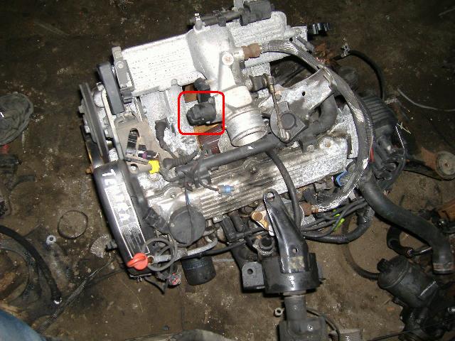

witam ponownie znalazłem silnik taki tzn. nie ten ale taki jak ten
i teraz pytanie chciałbym sie coś o tym silniku dowiedzieć można powiedzieć wszystko
oraz czy musze mieć instatacje z niego by podłączyć wszystko w moim aha on jest w digitalu jak coś to zmienia najlepiej pasowały by mi schematy podłączenia wszystkiego do silnika proszę o szybkom odpowiedź i pomoc zalezy mi na czasie

to co zaznaczone to silniczek krokowy z nurką w kolektor ssący tak czy recykultyrator (jakoś tak sie to pisze)

silniczek krokowy to to nie jest - silniczek steruje uchyłem przepustnicy i jest chyba na końcu rury od dolotu, bynajmniej tam bym się go spodziewał :)
nie miałem okazji grzebać w MPI więc nie powiem Ci co to jest.

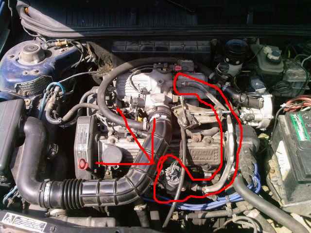

Jędrzej, nie przejmuj się tą rurą.Z tego co wiem jest ona od recyrkulacji spalin.Jedynie co to podłączył bym to urządzenie żeby go sterownik widział i tyle.Zaślep otwór w kolektorze ssącym i tyle.
A w tym silniku krokowiec nie podpiera już przepustnicy,tylko otwiera lub zamyka kanał z powietrzem który omija przepustnicę.Zaznaczyłem na fotce.
Wysłany: 18-12-2008, 21:28
ZielonyTBG, świetnie to zaznaczył, właśnie tutaj wypatrzyłem krokowiec na Twojej fotce

tak myślałem że to co zaznaczyłem nie jest krokowcem ale nie wiedziałem na 100% więc zapytałem a krokowy to wiedziałem zę tam jest tylko dziwiłem sie co to co zaznaczyłem jest i myślałem że jakiś drógi krokowiec czy coś w tym stylu więc pytałem
A silnik mam już złożony chodzi jak ta lala jak narazie ale jest dużo słabszy od mojego hehe i wygląda identycznie teraz jak mój stary
