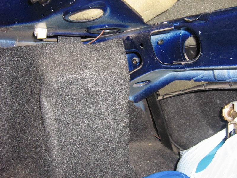

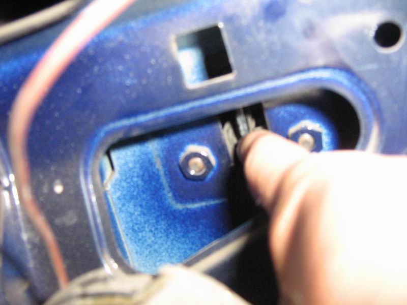

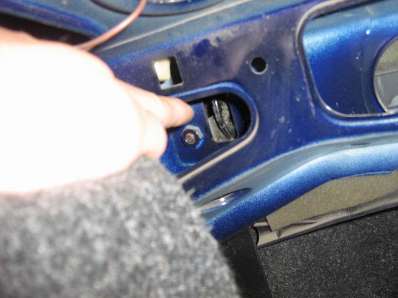

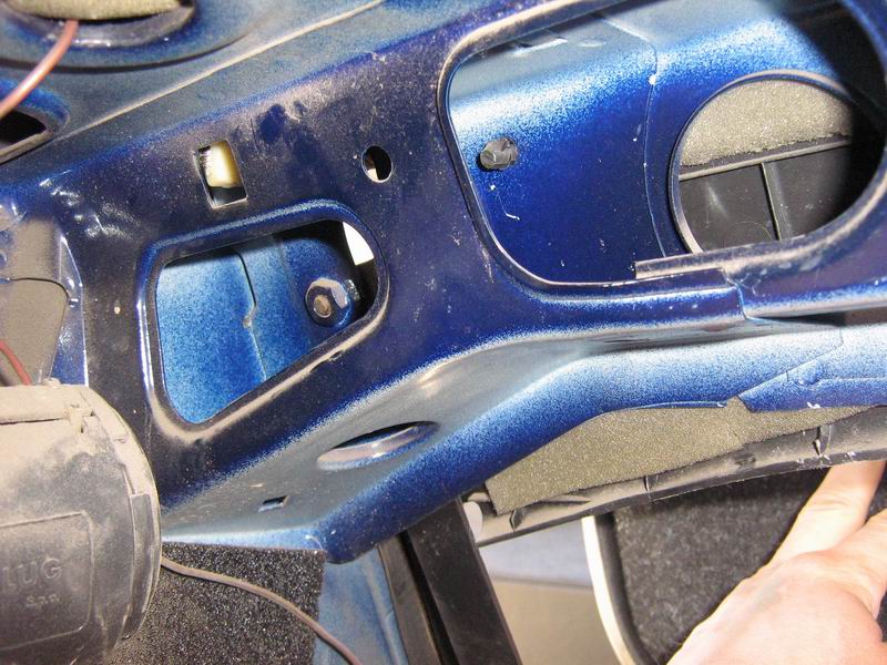

Wysłany: 23-07-2008, 11:36
No to masz manuala :P
z lewej strony w bagazniku znajdz miejsce gdzie mocowany jest pas bezpieczeństwa
nad nim znajdziesz w blasze dwa otwory, ten po lewej stronie jest ważny (w kształcie trojkata)
wymacaj palcem zaczep i podnies go do gory
kiedy poczujesz ze puscil, pchnij oparcie siedzenia i pakuj sie do srodka
Jesli na tylnym siedzeniu masz lodowke to nie wejdziesz haha
P.S. Pomysl z podwazaniem pulki nie zadziala, bo te haki wlasnie to uniemozliwia :)
Mam nadzieje ze skoro mnie udalo sie wejsc bagaznikiem (ludzie sie gapili jak na wlamywacza :evil: ) to tobie tez sie wreszcie uda :)
