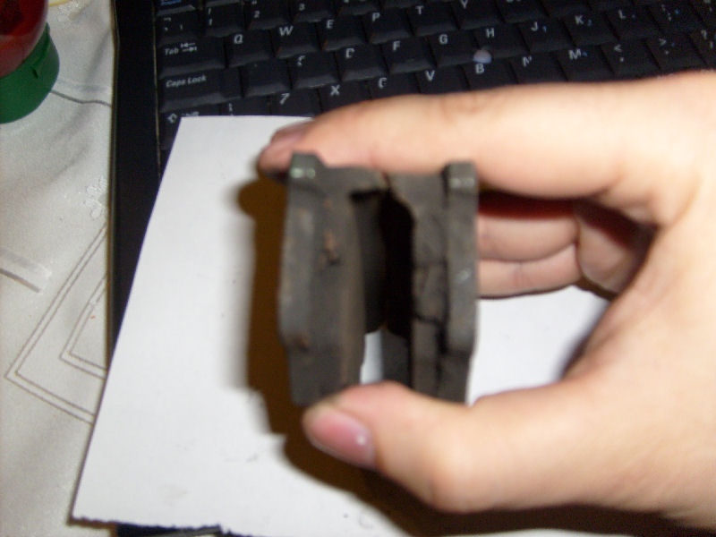

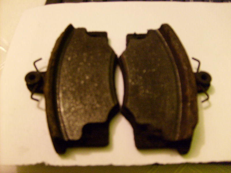

klocki zuzyły sie (choc nie do granic) i przy hamowaniu stykały się ze sobą poza tarczą:
wniosek:
albo ja się nie znam albo mam za małe tarcze !!! - klocki są szersze o ok 1cm

jak zdejme kółko to cyknę fotke, klocki układają się tak jak widać, czyli wszystko ok ale okładziny wystają poza obrys tarczy ok 8-10mm
hamulec jest ok, do momentu aż części klocka które sie nie ścierają bo wystają ponad tarczę się nie spotkają
obecnie mam klocki MAFF (7.222.1) gabaryt o ile pamiętam 104x67mm, do tej tarczy musiałby być 104x57-60mm a takich w ołe w żafnym katalogu nie spotkałem

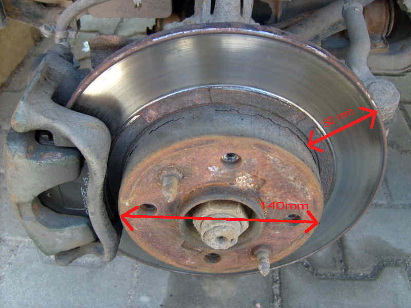

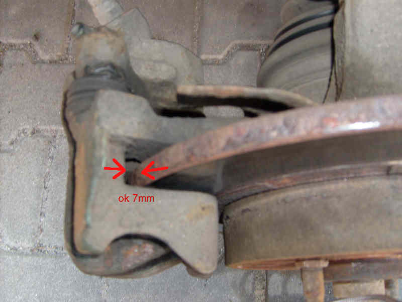

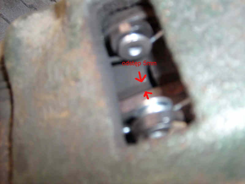

No więc wygląda to tak:
czyli mam tarcze 240mm, a powinienem mieć 257mm?
257 to o 8,5mm ma promieniu szersze tak patrzę na ten odstęp od jarzma, ciężko było zmierzyć ale ok 7mm - więc jak to się ma tam zmieścić ?
Wysłany: 03-04-2009, 13:15
Zaciski albo zwrotnica kombinowana...
Wysłany: 03-04-2009, 13:47
yoyo, tak jak ego napisał, wygląda na to, że masz hamulce z przodu z kilku różnych bajek. Skoro zacisk "obsługuje" klocki dla 257mm tarczy, a mimo to tarcza się tam nie zmieści to zwrotnica pewnie też jest od zwykłego 1.6. (czyli dla 240mm). Więc wyjścia masz dwa. Albo zostajesz przy tarczy 240mm i szukasz zacisku z jarzmem do takich hamulców i będziesz miał hamulce słabsze od fabrycznych w S.W., albo druga opcja - kupujesz tarcze 257mm i szukasz do nich zwrotnic. Ale to jest moje zdanie, pierwszy raz się spotkałem z taką fuszerą :D
