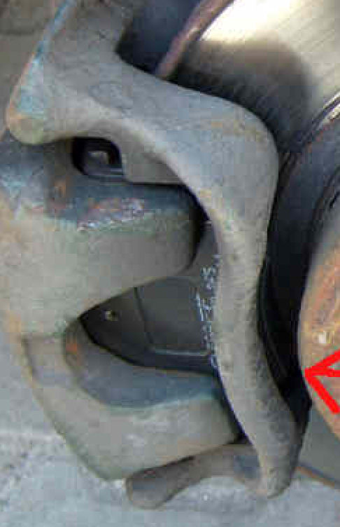

ZielonyTBG, a spojrzałeś na zdjęcia??? Nie zmieści mu się tarcza 257mm, zabraknie mu kilku milimetrów prześwitu na jarzmie. Stąd podejrzenie, że zwrotnica jest "ciałem obcym" lub zacisk z jarzmem są z różnych bajek. Coś z tych rzeczy, skoro tarcza większa nie wejdzie a klocki mimo że do 257mm są to układają się na jarzmie.

JAM_BELFEGOR, jak możesz to wrzuć jedną tarcze i zacisk do bagaznika, porównamy to chociaż tak optycznie

Koledzy, jakie mniejsze zwrotnice ?
Dla hamulców 240/12 257/12 257/20 były te same zwrotnice a różnice były w jarzmach lub/i zaciskach.
Na zdjęciach widać, że tarcza jest za mała i na 99% jestem pewien, że ma być tarcza 257/12 i wszystko będzie grać.

romano, tak z początku myślałem że tarcza jest za mała ale yoyo pisze ze tam do krawędzi jarzma jest 7mm a tarcza 257 zajmie dodatkowe + 8,5mm. Zresztą szkoda zgadywać przyjedzie ściągnie koło posprawdzamy i będzie jasne co ma do wymiany. Oby to była tylko tarcza.

romano, ok czyli wg Ciebie tylko zmiana tarczy?
zielony_TBG ma takie same klocki, a co za tym idzie takie same jarzma (bo to przecież w nie wchodza klocki i pewnie takie same zeciski i do tego ma tarcze 257/12
mierzyłem odległości zwykłą metrówką stolarską więc mogłem się pomylic co do tych 7mm
jutro na spocie spróbuję zdjąć kółko i jeszecze raz to pooglądać i pomierzyć, bo już niczego nie jestem pewien

JAM_BELFEGOR, tylko czy to spasuje? raczej nie - widziałeś dziś przymiarkę
romano, może ty masz jakis pomysł?
porównywałem dziś swoje hamulce do orginałów z 1,4:
zacisk bardzo podobny
jarzmo tej samej wysokości ale głębsze (na szerszy klocek) ale nie aż tak głębokie żeby weszła tarcza 257
z drugiej strony w 1,4 klocek "bierze tarczę" od samego cylindra, a mój aktualny 0,5cm od cylindra, szczerze mówiąc nie wiem co w moim przypadku zatrzymuje klocek bo wygląda on jakby mógł się jeszcze wsunąc w jarzmo

Rzeczywiście ściagnelismy dziś kołko u yoyo, i u mnie porównaliśmy co i jak, dziwna sprawa bo ani tam tarcza 240 nie powinna być, bo za mała a 257 wygląda jak by miała nie pasować (przymiezaliśmy tą moją 257 wentylowaną) założyliśmy na szpilki odwróconą i tak wygląda jak by była deczko szersza niż jarzmo zacisku. Choć ja bym jeszcze spróbował kupić tarcze lub dorwać używkę i 257 / 12mm i spróbować zamontować. yoyo, Przyszło mi do głowy jeszcze jedno, żeby te zaciski i jarzmo trochę z brudu i rdzy drucianką opędzlować, może się trochę ta szczelina powiększy.

jak zdobęde używkę to przymierzę, na chwilę obecną mam ten klocek z dziurkami (dolny z obrazka) i to on jest troszkę za szeroki, ten drugi jest o wiele mniejszy więc nawet go ze sklepu nie brałem
tu widzisz jak siada ten klocek w jarzmie
nie ukrywam że wolałbym znaleźć poprostu klocek który bedzie pasował i już nic tu nie przerabiac :)
** Dodano: 06-04-2009, 17:39 **
eper pokazuje dla mnie klocki 5892734 (to chyba te co mam)
i tarczę 71738373 czyli 257mm
znalazłem ją zwymiarowaną w necie i wygląda na to że ona ma troszkę mniejszy "cylinder" niż tarcza 240mm (o 3mm) teroetycznie tyle wystarczyłoby mi żeby się zmieściła - musze zdobyć używkę :)

poprzednie fomary wytrzymały ok 10 miesięcy (ok 15 tys km), maffy padły po 3 miesiącach, w sobotę w drodze na Rzeszów mało nie wjechałem w tyłek lanosowi :sciana:
miarka się przebrała, dziś zakupiłem tarcze 257/12 jakieś j&m czy coś takiego i wszystko spasowało plug&play, na razie zarzuciłem fomary bo już mi kasy brakło, teraz tylko muszę poczekać aż się wszystko ułoży
