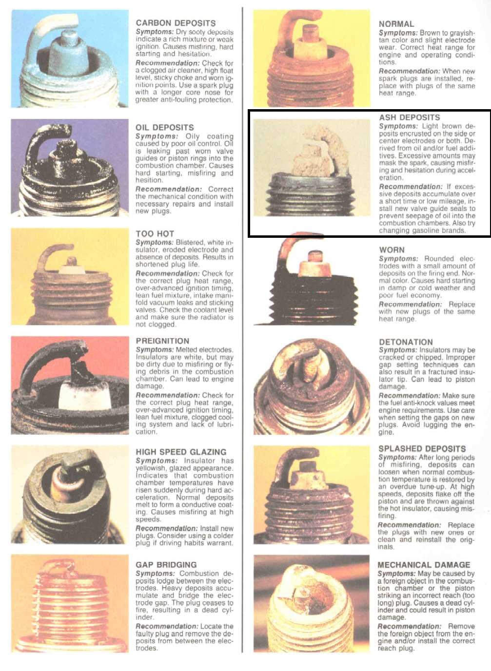

Wysłany: 08-03-2011, 00:54
wladeczek22, mała ściąga
http://forum.tempra.org/imgshack/_f/f_0008332.jpg

** Dodano: 08-03-2011, 16:09 **
świeca z pierwszego cylindra wyglądała tak jak ta na fotce zaznaczona

Bierze Ci olej przez pierścienie moim skromnym zdaniem i się takie coś robi od tego. Sporo oleju musi brać...
Miałem to samo w poprzedniej 1.6 przed remontem. Świece wyglądały tak samo, a auto brało litr oleju na 300 km :O
Mimo wszystko dało się silnik odremontować :)
Wysłany: 13-03-2011, 20:07
yhym z rysunku wynika, że do komory spalania dostaje sie olej , nie ma znaczenia czy więcej na 1 cylindrze czy na 3 bo do wymiany i tak kwalifikują sie pierścienie lub uszczelniacze zaworowe na wszyskich cylindrach .... zas sam nalot powstaje w skutek jazdy na krótkich odcinkach dlatego go "nie wypala" moje tipo tez łykało sporo oleju ale jazda była dośc dynamiczna a obrotomierz często powyżej 5000 :D więc świece zawsze wyglądały jak nowe :P
ogólnie nalezy też zadać pytanie czy koledze wladeczek22, faktycznie bierze olej , czy faktycznie jeździ na krótkich odcinkach i spokojnie. bo jesli chociaż nie bierze oleju to znaczy że dzieje się tam cos innego ....
i ogólnie świece NGK są tanie jak barszcz wiec ja bym wymieniał, a nie czyścił stare ....

Na tym jednym garze pali Ci więcej oleju niż na innych garach. Każdy silnik zawsze pali olej, tylko jeden mniej a drugi więcej. Rodzaj oleju też ma znaczenie, bo inne oleje zostawiają inną ilość popiołu
