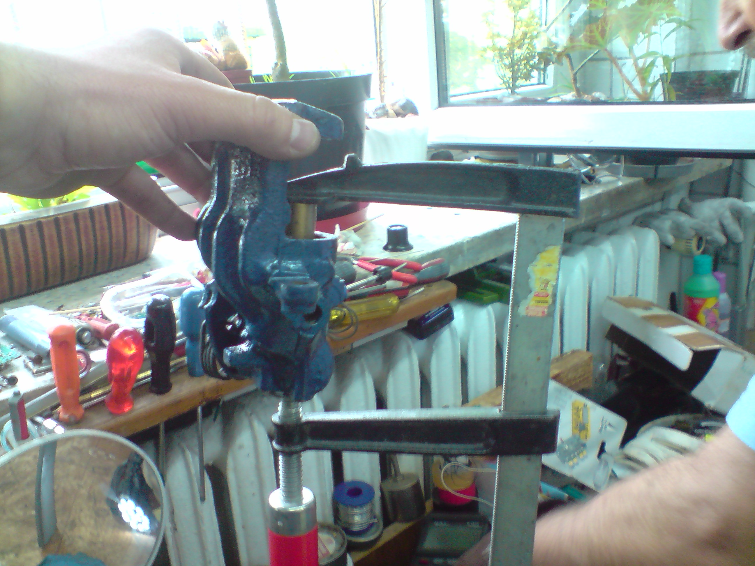

jedyne karkołomne zadanie to zablokowanie segera na dnie zacisku . problem polega na tym że aby to zrobić koszyczek wraz ze sprężyną musi być dociśnięty do dna zacisku. moja metoda wygląda tak :
potrzebna będzie mała rurka o średnicy ok 20mm, pusta w środku oraz ścisk stolarski.
ma to wyglądać tak :
koszyczek jest dociśnięty do dna i teraz można przystąpić do zakładania segerka ... za pierwszym razem mi to zajęło ok 15-20 minut i miałem ochotę już wyrzucić ten zacisk przez okno... w chwili obecnej zakładam segerka w mniej niż 2 min. :)
ogólnie z tym segerem to dość nie wdzięczna robota i wymaga sporej precyzji
ale efekt są warte świeczki, zaciski po regeneracji działają zupełnie jak nowe, a ręczny to po prostu bajka , zaciągniecie na 1 ząbek i auto nawet nie drgnie, 2 ząbki można hamować podczas jazdy, 3 ząbki całkowicie blokują tylne koła :)
