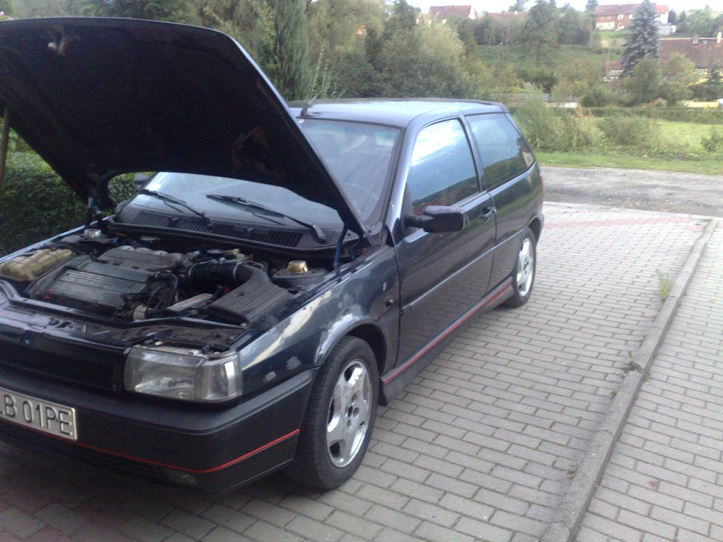

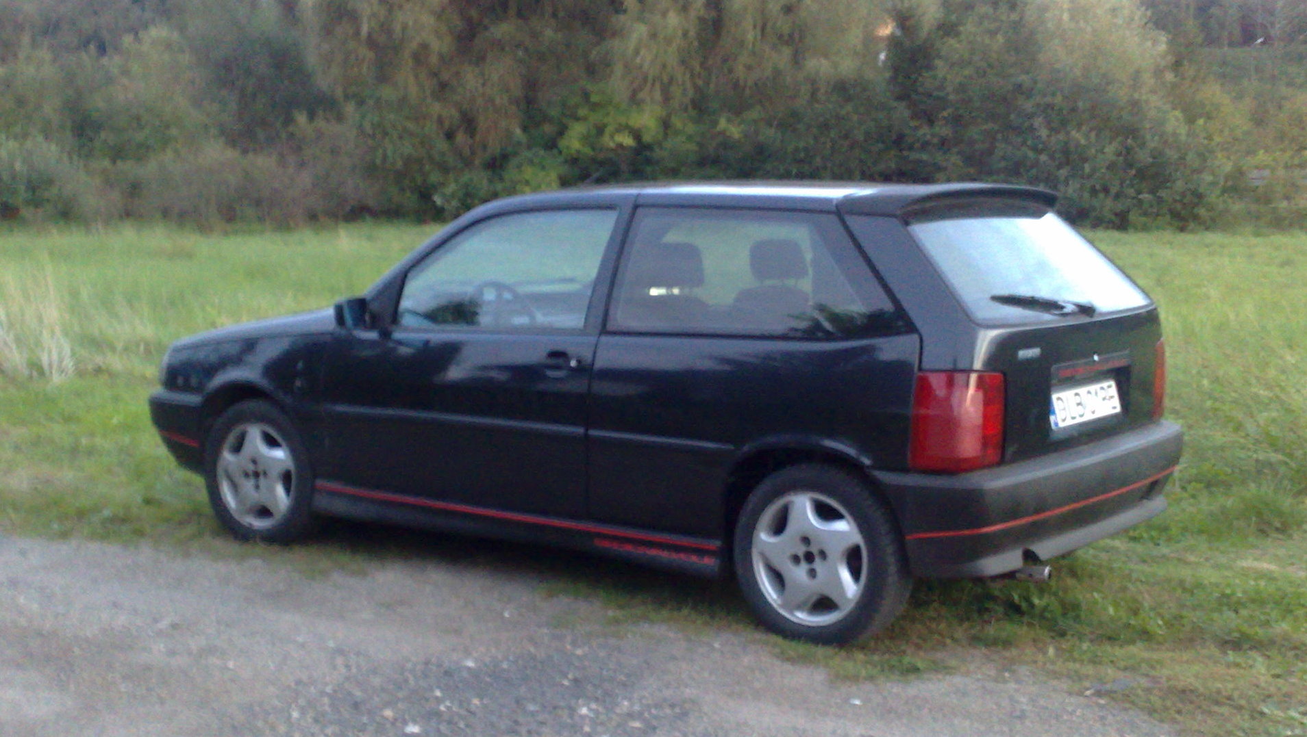

Moim poprzednim autem było Tipo 1.4 (nadal go posiadam). Zakochany w tym samochodzie kupiłem sobię unikatową wersję Fiata Tipo SEDICIVALVOLE.
Wspaniale auto z dużym potencjałem. Po zakupie zrobiłem mu gruntowną renowację. Generalny remont podłogi (wycinanie i dopasowywanie paneli podlogi). Wszystko wyszło jak fabryczne. Auto zakonserwowane w całości.
Tuning
Jako takiego tuningu nie przewiduję samochód ma być unikatowy i zachowany w oryginale. Możliwe sa drobne zabiegi upiększające, ale bez zbędnej ingerencji.
Silnik
Silnik 2.0 16V spisuję się znakomicie. Olbrzymia moc i wielka satysfakcja z jazdy.
Nadwozie
Auto w wersji 3D po liftingu po 93’. Kolor czarny, perlowy metalik. Po uporaniu się z zawieszeniem i wymianą kilku rzeczy, auto dostanie nowiutki lakier. Wersja sportowa jaką jest SEDICI wyposażona jest w nakładki progowe, lotkę na tylnej klapie i czerwone reflektory z tyłu oraz napis na oświetleniu tablicy „SEDICIVALVOLE”. Posiadam przyciemnione szyby z tyłu.
Wnętrze
Wnętrze sportowe, wygodne. Licznik inaczej niż w innych wersjach tipo wyskalowany do 260km/h. Wiczniki ciśnienia i temperatury oleji, temperatura wody.

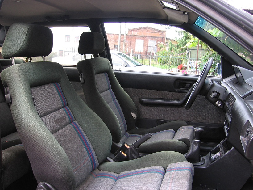

Najważniejsze we wnętrzu są fotele RECARO z regulacją w pionie, poziomie, z wysuwaną podkładką pod udową. Kierownica mniejsza i grubsza niż standardowo montowana w Fiatach firmy MOMO (skórzana). Gałka zamiany biegów skórzana Abartha. Materiały deski rozdzielczej wykonane z dość miękkich i sympatycznych, dobrze spasowanych plastików – o niebo lepsze od wersji starszych.
Poza tym takie dobrodziejstwa jak elektryczne szyby, elektryczne i podgrzewane lusterka. Była kiedyś klima (mam zamontowany kompresor). Wspomaganie kierownicy.
Zawieszenie
Z zawieszeniem jeszcze nie walczyłem, bo nie było czasu. Do naprawy mocowania tylnych wahaczy, oraz stabilizatora z przodu.
Koła 15” Abharta opony 195/55 z przodu, 195/50 z tyłu.
Zawieszenie dość twarde i fajnie trzyma w zakrętach, gorzej jest na dziurach, ale w końcu to auto sportowe.
Audio
Narazie brak
Perspektywy
Doprowadzenie auta do stanu fabrycznego:D
Teraz auto będzie stało przez zimę, bo wyjechałem na studia i nie chciałem, żeby stał w mieście "bez opieki" mało używany.

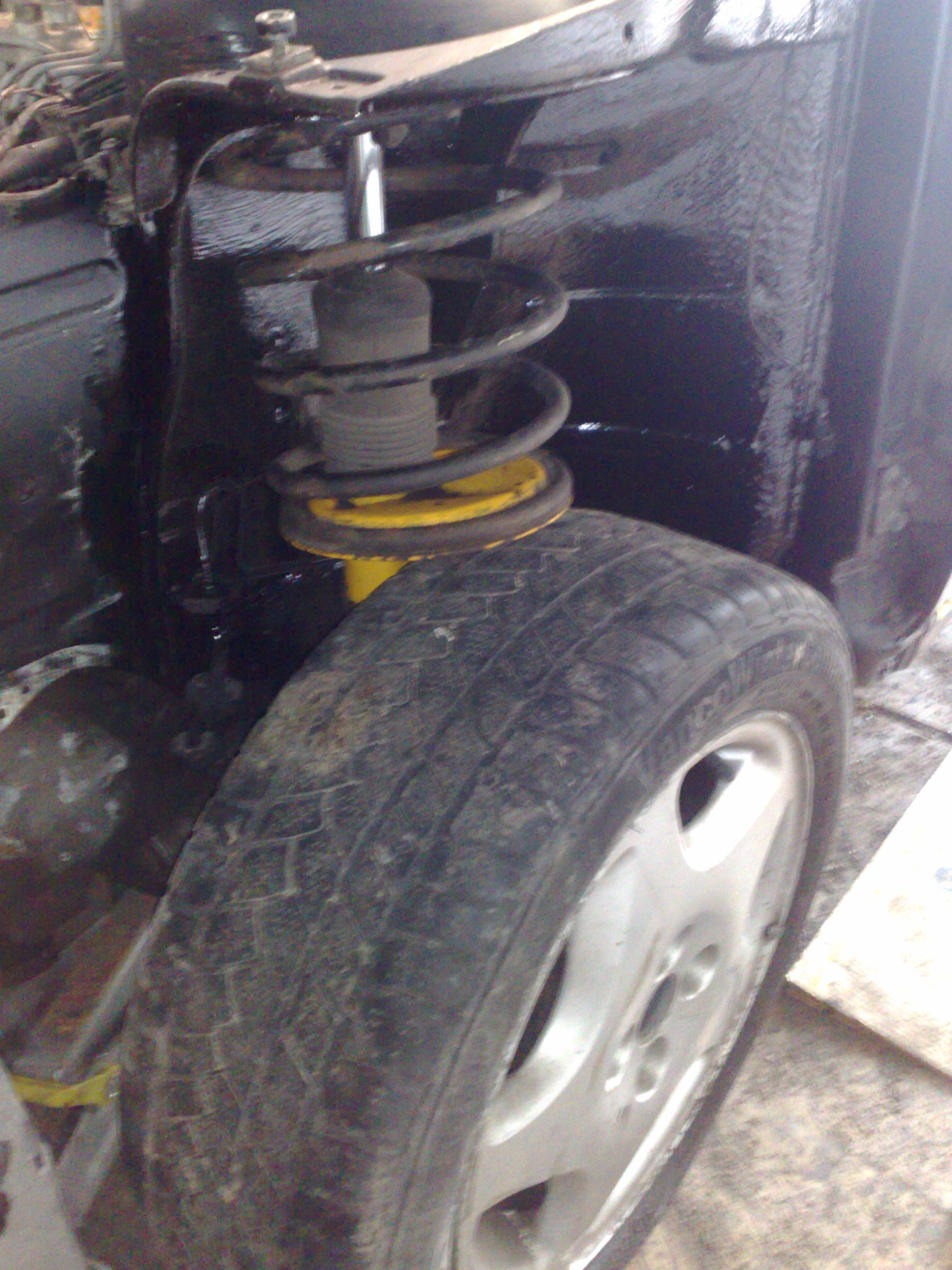

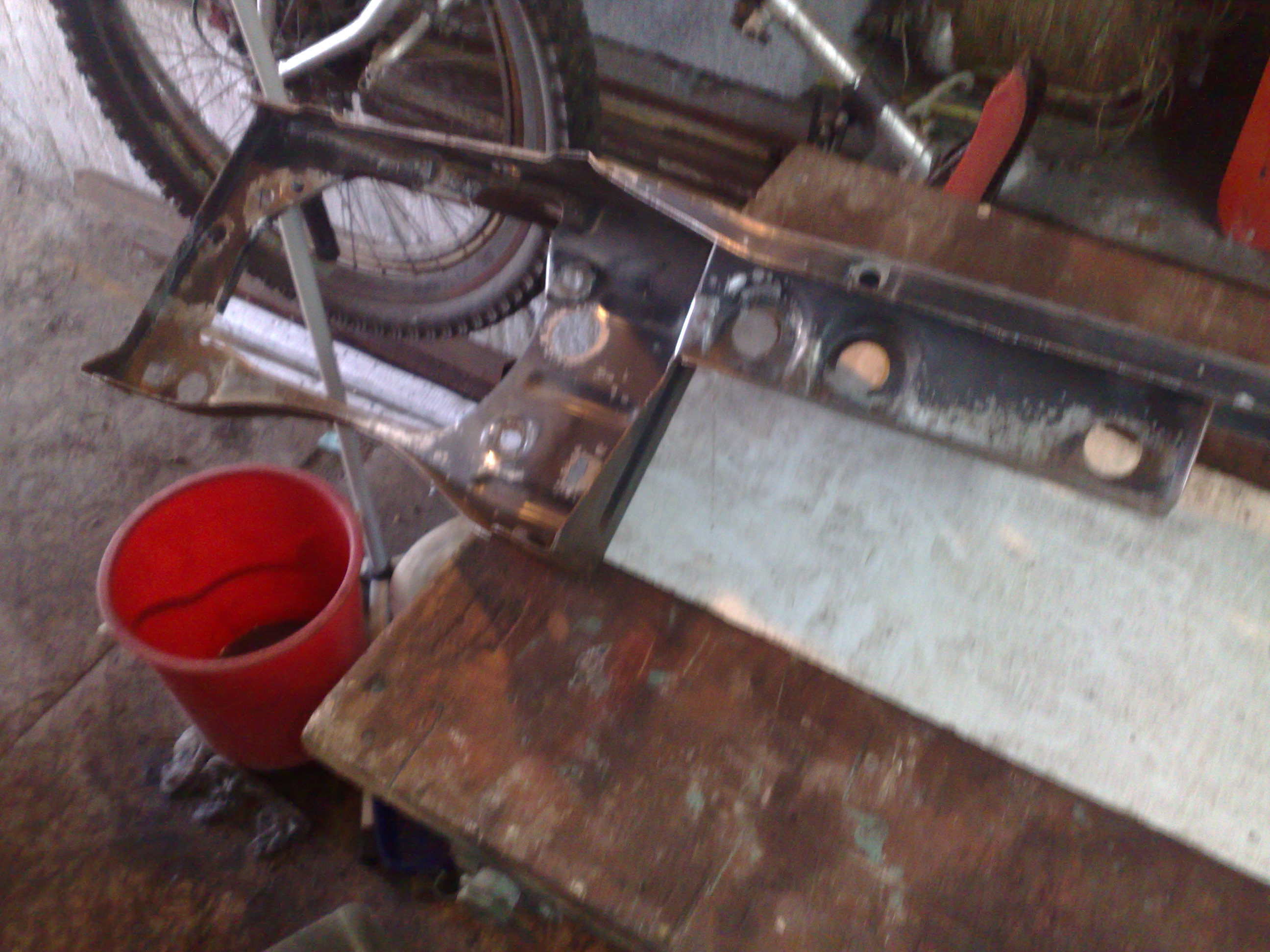

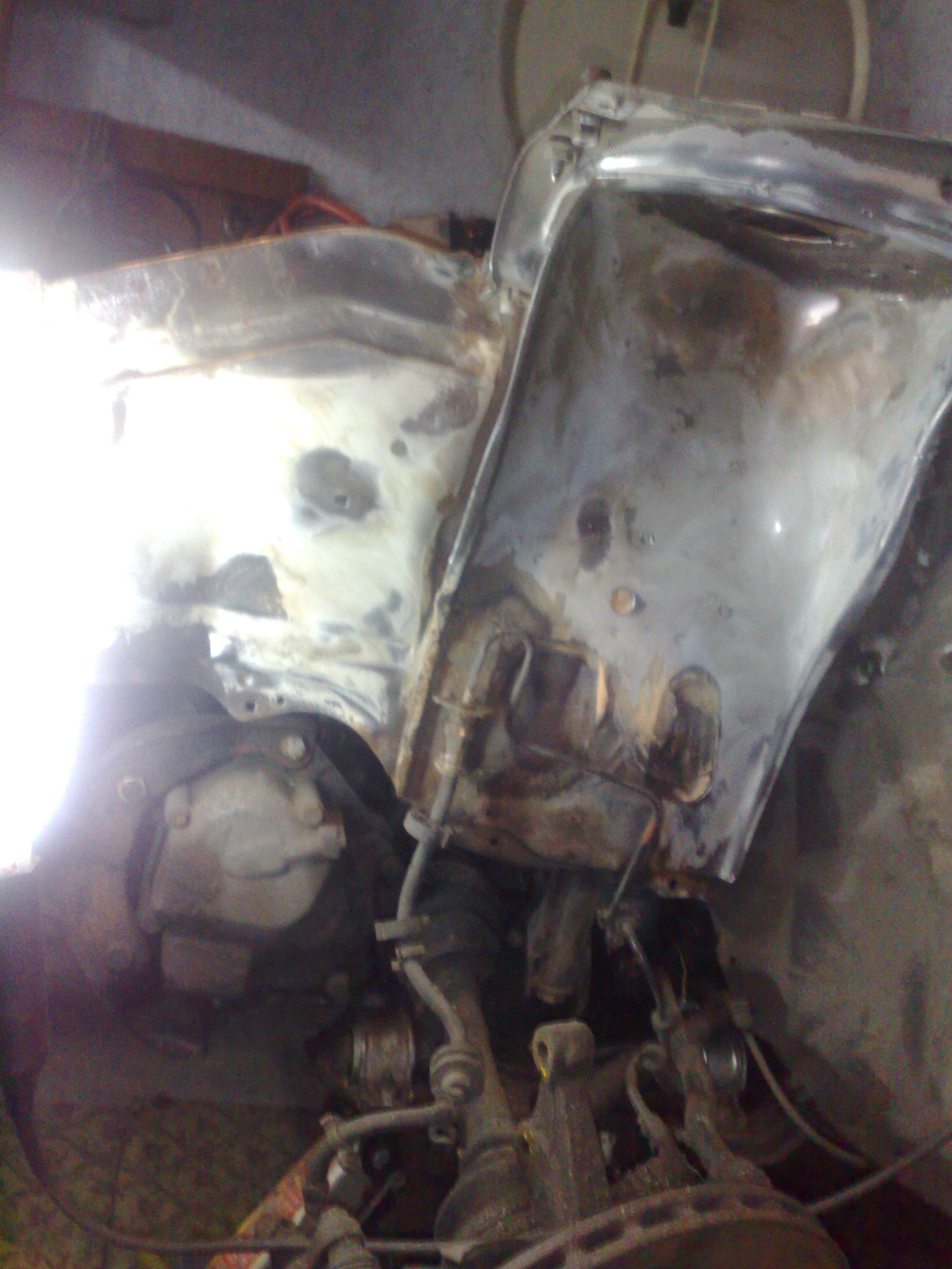

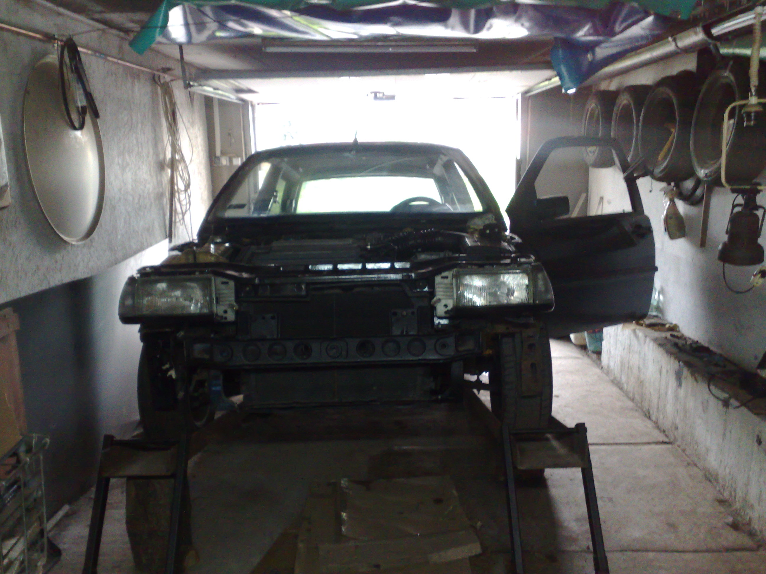

W takich warunkach pracowałem nad podlogą:
Na początku konserwowałem kielichy, bo w Tipo 1.4 przegniła mi dziura w jednym kielichu. Całe szczęści, że to zrobiłem, bo z drugiej strony zakonserwowany był na nowo, a okazało się, że nie została odkręcona kolumna, a pod poduszką amortyzatora rdza zaczęła działać, na szczęście lekko.
Tu już po zakonserwowaniu:
Pasek rozrządu wymieniliśmy razem z moim tatą, z tego jestem najbardziej dumny :)
Pas przedni też się doczekał renowacji
Reszta zdjęć później :D

miro91, łądny ładny ;) tylko co to tam takiego małego za zderzak tylny wystaje :lalala:
