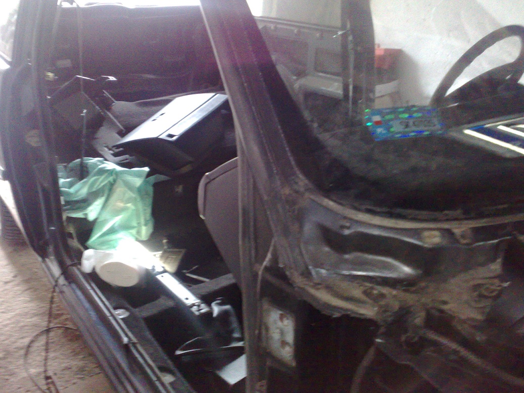

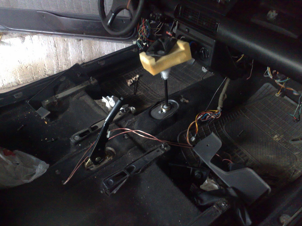

Wrzucam foty z remontu podłogi. Nie mogę znaleźć zdjęć po załataniu podłogi :(
Po wyjęciu siedzenia kierowcy i demontażu schowka:
Zdemontowane drzwi i nieład panujący w aucie, z powodu braku miejsca:

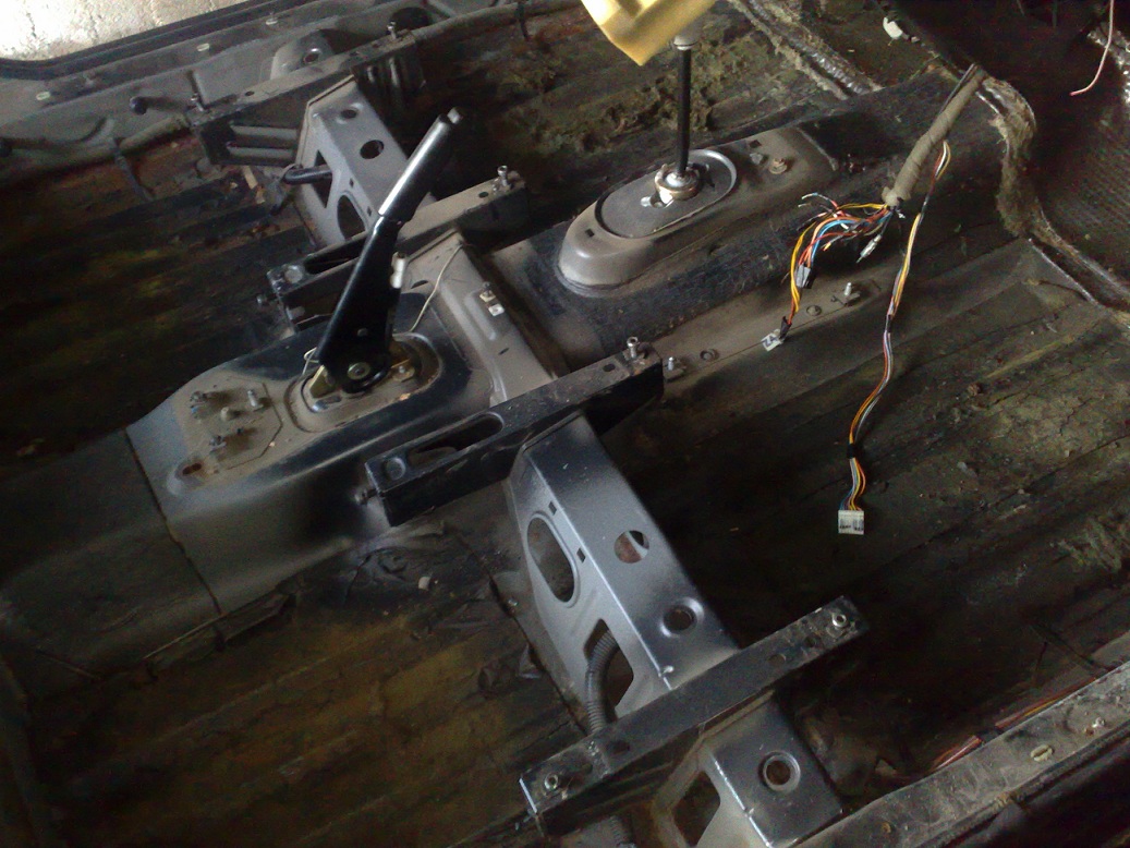

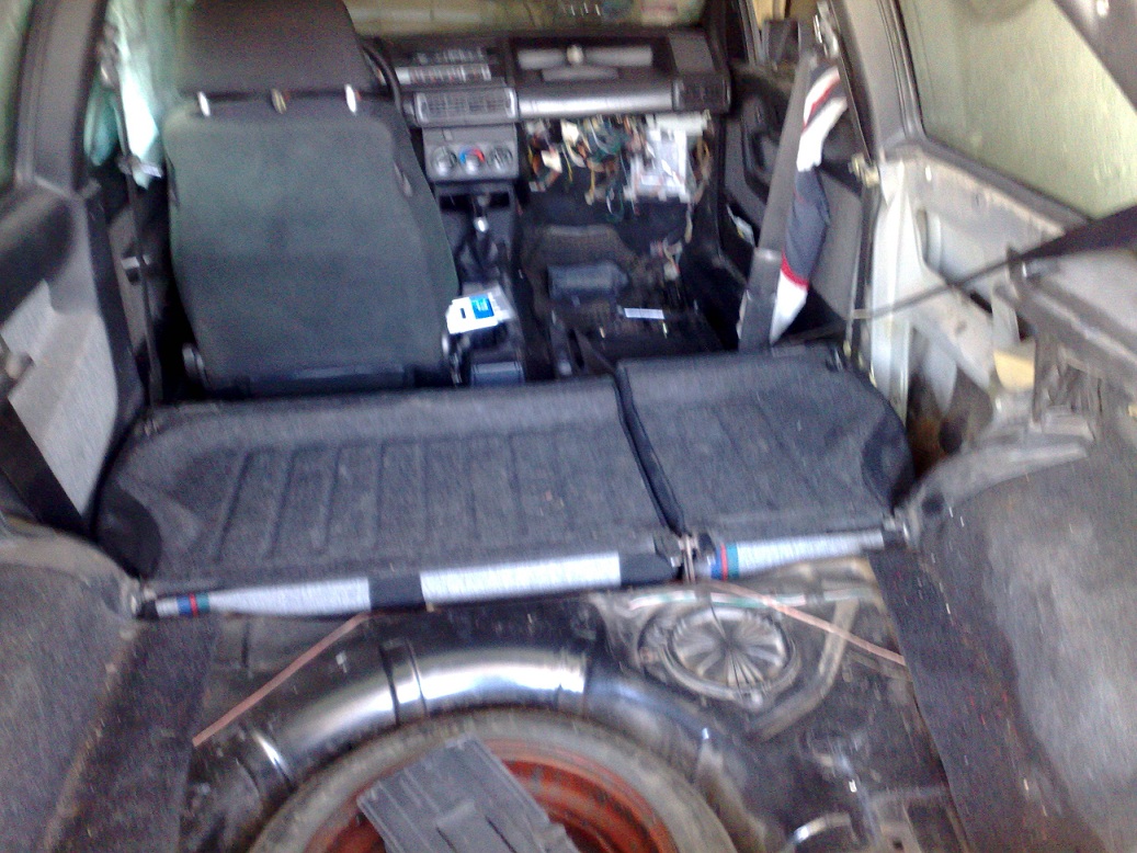

Wnętrze bez foteli:

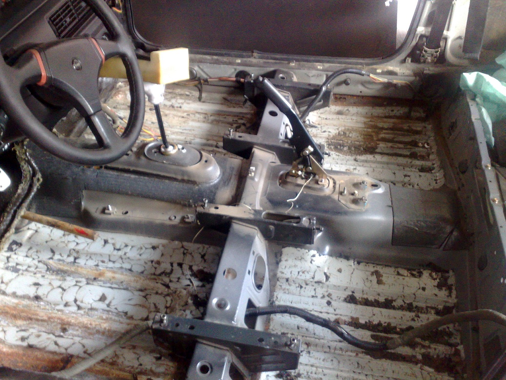

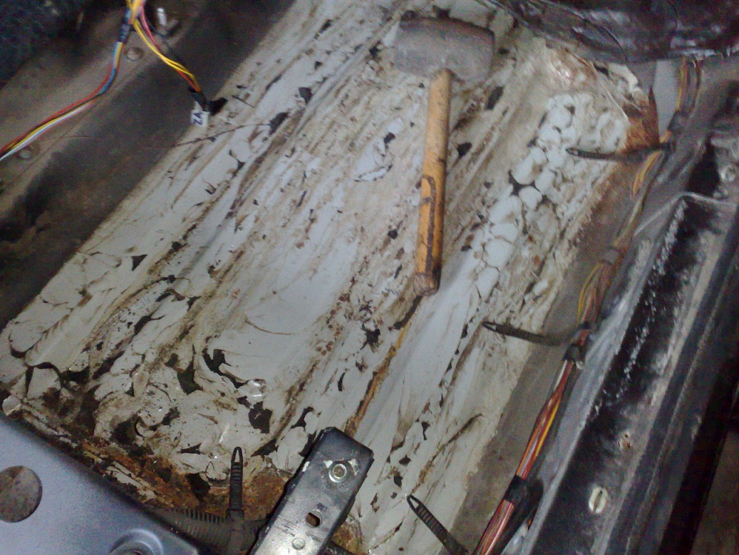

Zdjęta wykładzina:

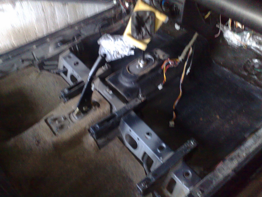

Zdjęte wygłuszenie filcowe:

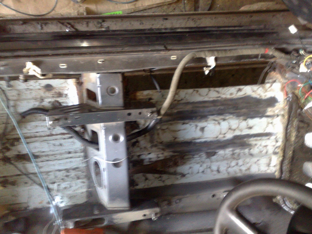

Dla pewności, że nie ma rdzy pod wygłuszeniem z gumy, wybiłem ją. Po wyspawaniu podłogi wytopiłem tą gumę i nałożyłem na podłogę.
Wycięta rdza od strony kierowcy. Od pasażera była mniejsza, ale chyba nie robiłem zdjęć - przynajmniej nie mogę znaleźć, ale jak się na nie natknę to wrzucę.

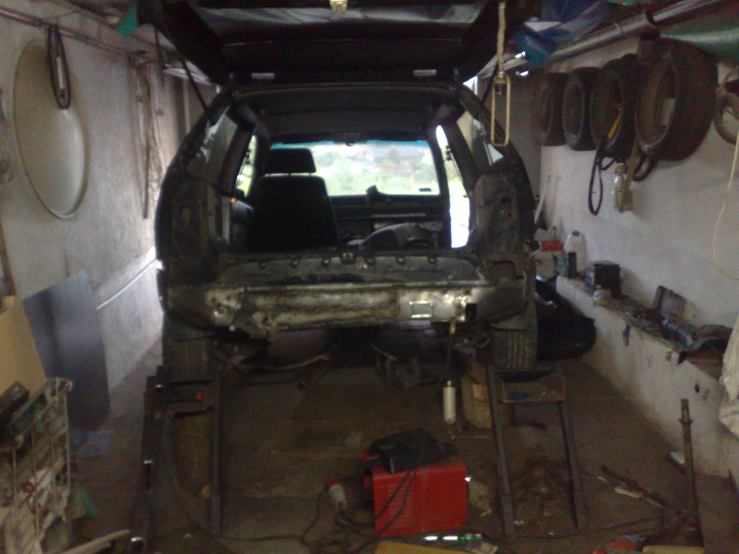

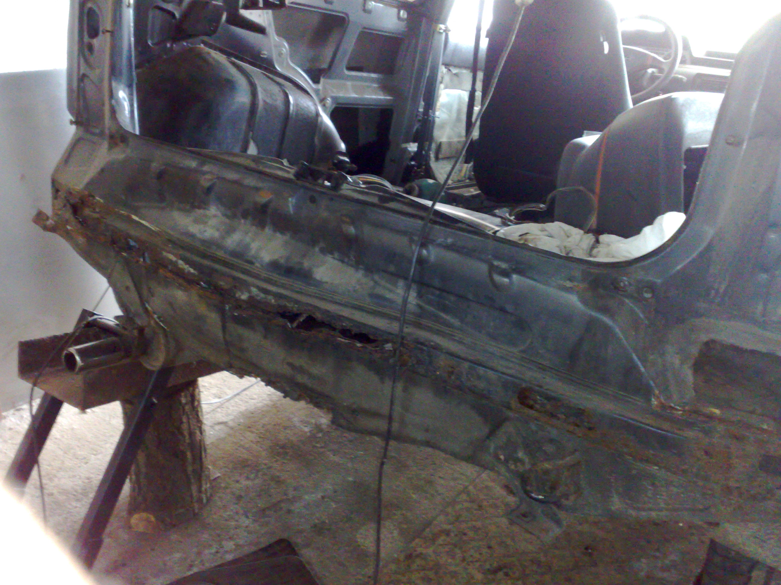

Tylny pas praktycznie nie istniał. wymieniłem cały panel tzn. dorobiłem i po oszlifowaniu i pomalowaniu wygląda jak oryginalny.
Tak wyglądał pas tylny:
A tak w trakcie przymiarek i spawania:
