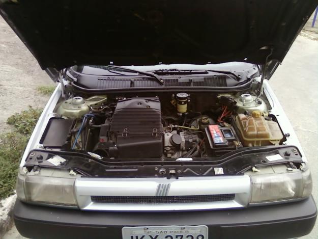

zdjęcia silnika

ten stożek jest bezużyteczny w tym przypadku :p

tomek kgr, wszystko elegancko nawet podobny do mojego byłego :D ale zabolała mnie jedna rzecz która niestety jest nieodzownym elementem oborowego tuningu, mianowicie kolanko + kiblorura i stożek z alledrogo. W/g mnie trochę wstyd płodnością maskę tym bardziej że auto z zewnątrz ładne w środku również. Nie obraź się ale to właśnie strasznie psuję całość. Pierwsze co to zainwestował bym w silikonowe kolanko z prawdziwego zdarzenia i kawałek nierdzewki jak juz chcesz ten stożek. Światełka z boku również psują smaczek no i wielgachny emblemat na tylnej klapie.... hehe teraz dopiero zauważyłem :lalala: Poza tym autko eleganckie, domalować tylko daszek i dołożyć progi.

Kurde szkoda że fotki takie małe, ale im dłużnej się przyglądam temu co jest pod maską tym bardzie stwierdzam ze właściciel miał ułańską fantazję, oczywiście w pozytywnym sensie. Wygląda jak przerobione 1.6 i.e. na gaźnik. Głowica pochodzi właśnie z tego modelu. Do tego Gaźnikowce nie miały wspomagania, a ten ma. Po samym rozlokowaniu osprzętu z gaźnika widać że nie był on fabrycznie montowany a do tego założony jest jakiś krótki nie oryginalny aparat zapłonowy najprawdopodobniej za jakiegoś innego fiata lub zastawy. Zbiornik wyrównawczy typowy dla 1.6 i.e. z boku akumulatora. Gaźnikowce mają chłodnice ze zintegrowanym zbiorniczkiem. Brak dolotu ciepłego powietrza typowego dla gaźników. Bagnet z 1.4 / 1.6 i.e. :D Generalnie niezłe kombo ale z korzyścią dla ciebie. Sam robiłeś? czy spadek po poprzednim właścicielu. Jesteś pewien że to 1.4, podaj kod silnika to ustalimy co to było pierwotnie. Kod jest na pasie przednim obok reflektora na srebrnej tabliczce.
1.4 i 1.6 gaznikowe i wtryski mialy taki sam zbiornik.
Co do tomek kgr, to pisał, że chłodnica z 2.0 a więc i zbiornik pewnie też :]
Jeśli chodzi o tipo, to może tak - w temprze 1, 6 gaźnik mam wspomaganie.

kaminkrz, w Temprze nie wiem ale Tipo nie miały tylko i.e. no chyba że ktoś sam sobie założył np Kajlon --> http://forum.tempra.org/t...-vt14001,75.htm bo że coś jest nie znaczy ze tam było fabrycznie :D
nie, 1.6 i.e. na jedno punkcie z modułem zapłonowym w głowicy taki jaki ma a raczej mniał kolega.
P.S: a widzisz rzeczywiście nie zauważyłem tego postu którym chwali się przeróbkami. Jest chłodnica z 2.0 i silniczek jak przypuszczałem 1.6
