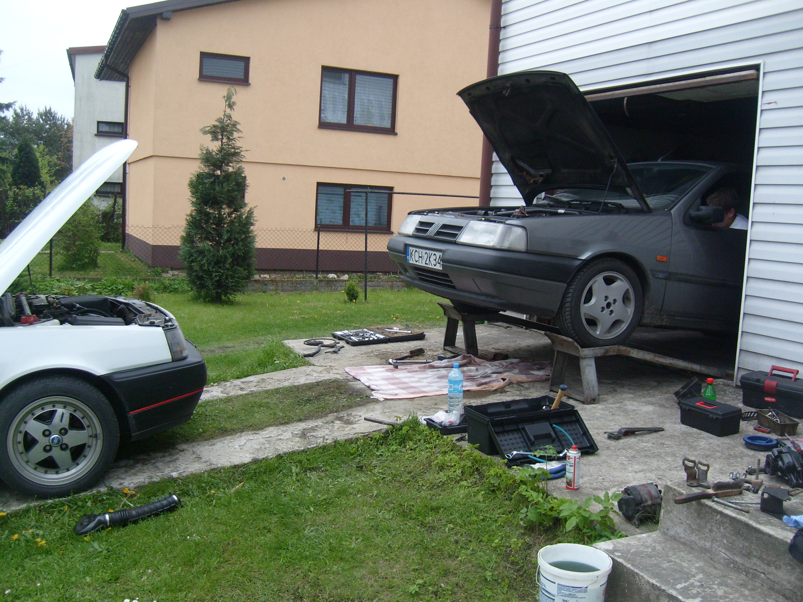

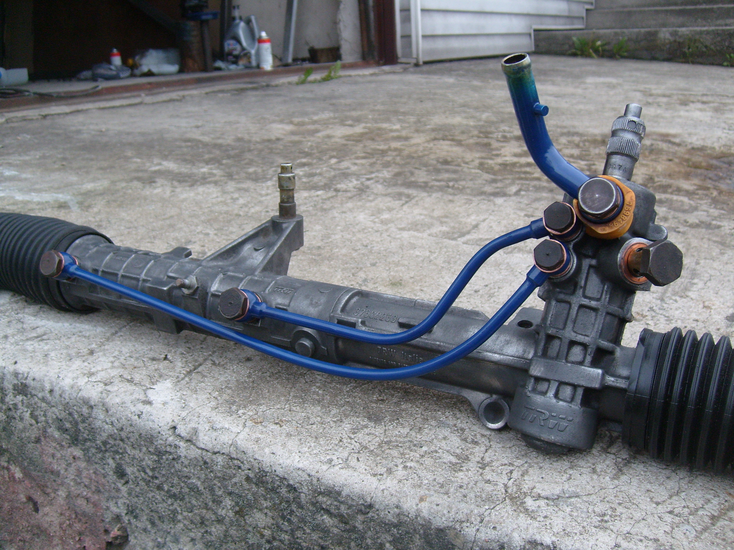

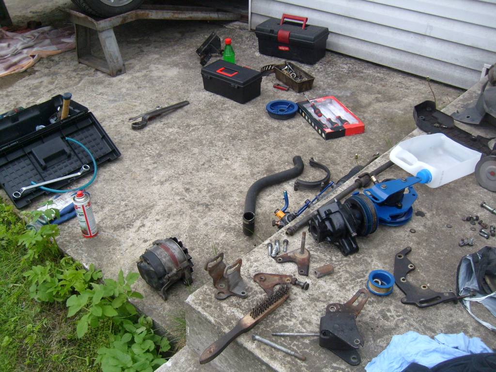

Moja Tempera domagała się wspomagania, więc zainstalowałem a raczej zainstalowaliśmy jej to upragnione wsp. razem z kolegą Maćkiem :)
Trochę roboty było nie powiem ;D w sumie to największy problem był z wyciągnięciem maglownicy i włożeniem nowej, do tego 3 koła pasowe na altek i żadne nie pasowało :sciana:
Całe szczęście, że kolega brynol69 wspomógł nas czwartym kołem pasowym, które spasowało ale po małej modyfikacji paska 5PK na 4PK :D

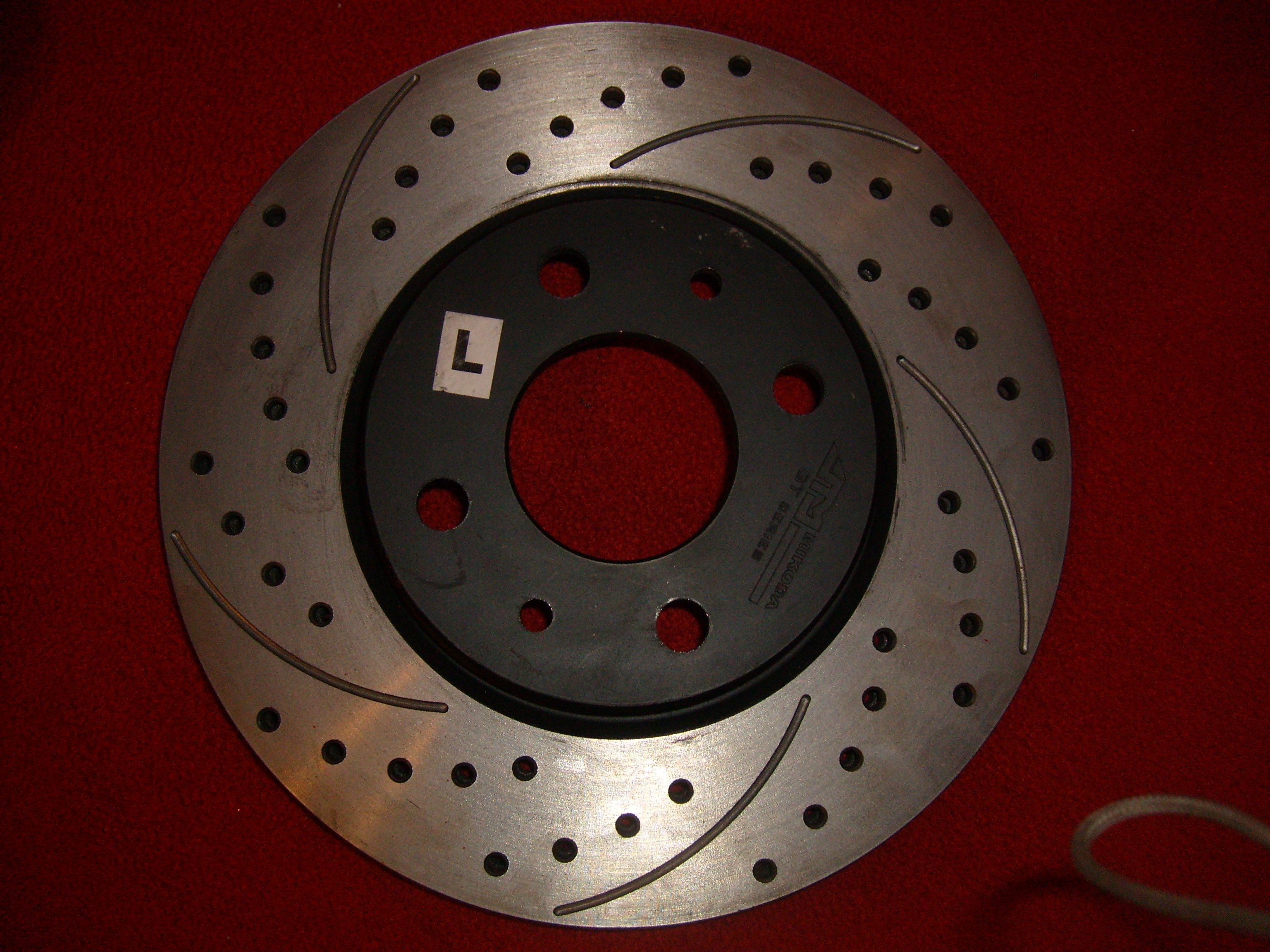

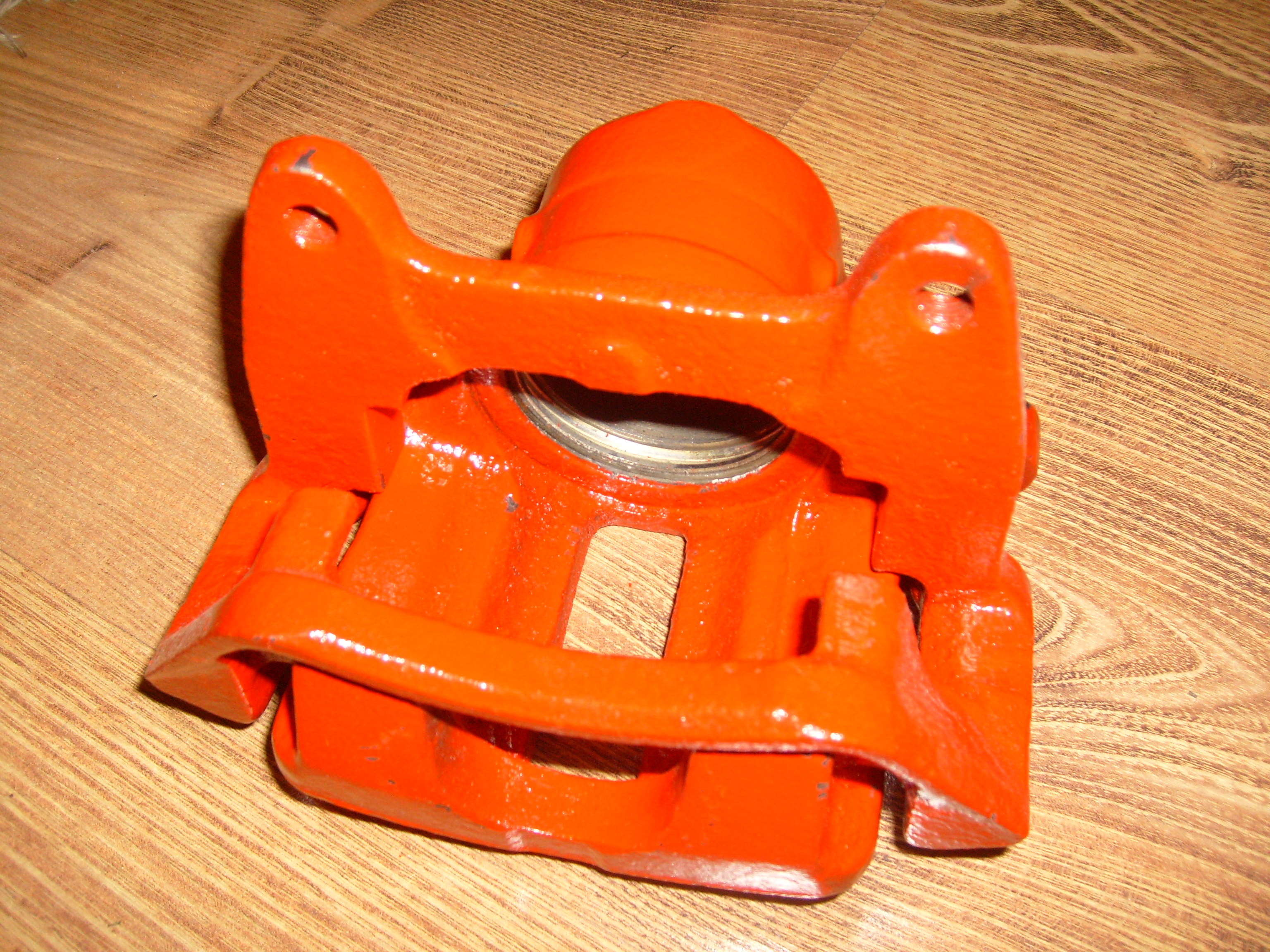

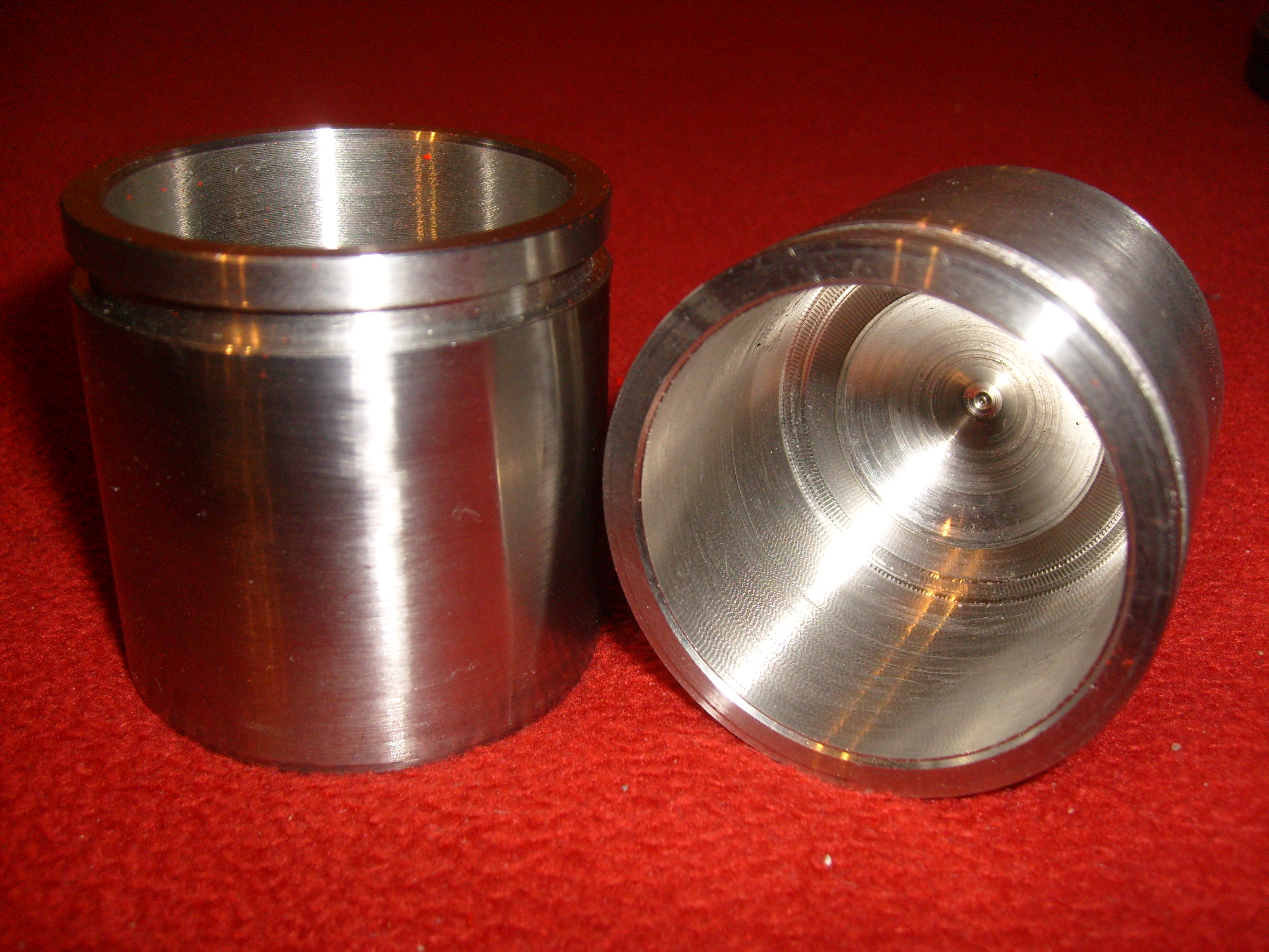

A w wolnej chwili zamontuje się zestawik = zaciski od T/T 2.0 + tłoczki z nie-rdzewki + Mikoda GT Series 257 wentyle i klocki Brembo, ewentualnie Ferodo Premier :D
