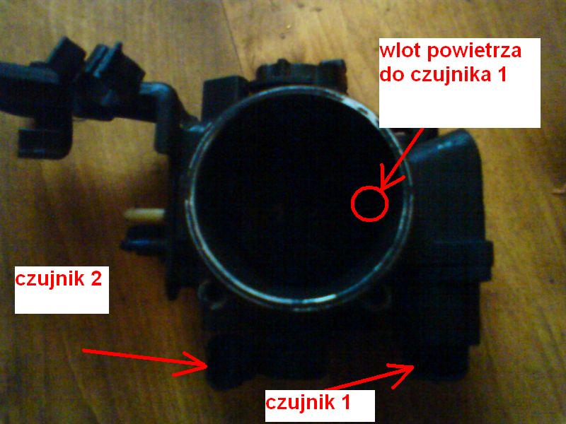

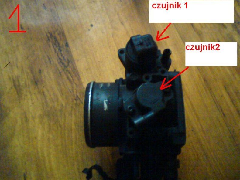

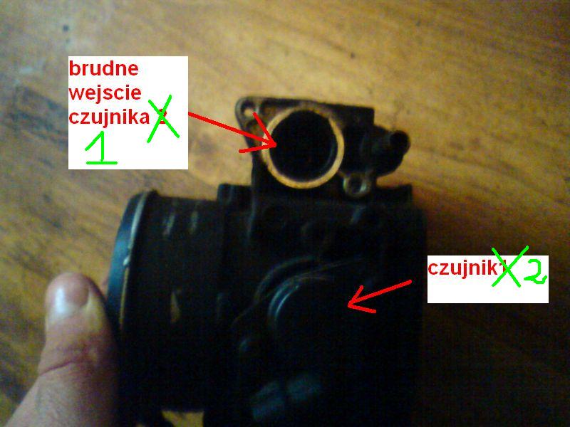

jeszcz mam pytanie co do jednego , dzis rozkrecilem przepustnice powietrza przedstawiona na zdjeciach nr1, czy jak to moge nazwac , i strasznie byla zabrudzona tak jakby spaliny zmieszane ze smarem , od czego to moze byc ? czy moze tez miec na to jakis wplyw ze zmienilem tlumnik i nie nadaza wywalac spalin ???, wstawilem od golfa 2 . a i co do tego czujnika MAP SENSOR , czy to ten na zdjeciu nr 2 oznaczony literka A (to moj silnik)
** Dodano: 16-10-2009, 15:05 **
Posty: 1290
Wysłany: 16-10-2009, 15:42
Marcin451 napisał/a:

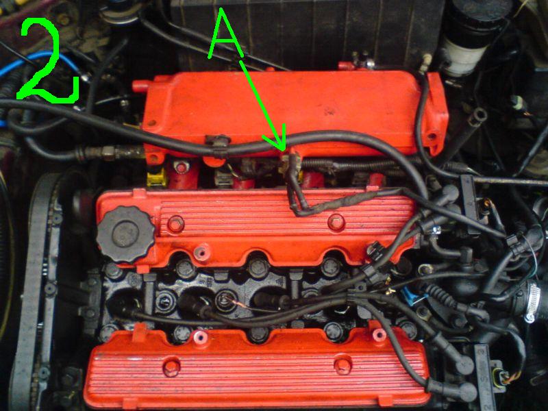

Nie!! To co zaznaczyłeś to czujnik temperatury zasysanego powietrza, czy ja po chińsku napisałem gdzie MAP Sensor znależć??

jak byscie mogli , zrobcie zdjecie waszych silnikow i ja zobacze dokladnie co do czego i jak , bo u mnie te tepaki co robili silnik pewnie skrrecili wszystko tak na cepa
Wysłany: 19-10-2009, 14:38
Marcin451, na Twojej fotce nr 2 za kolektorem ssącym jest taki dupny plastik (obudowa) odkęć to i zobaczysz czujnik mapsensor,posiada wtyczkę i wężyk do niego podpięty,jest przykręcony na 3 śrubki do żelaznego wspornika

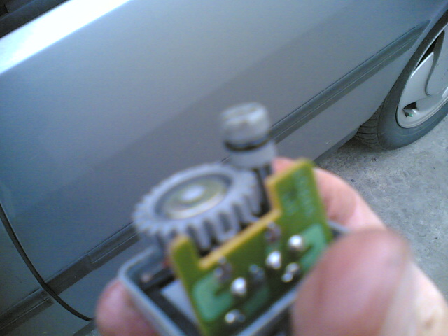

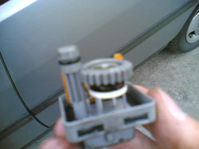

GrzesiekK., Rozebrałem ten potencjometr i zwontpiłem, że mówimy o tym samym.

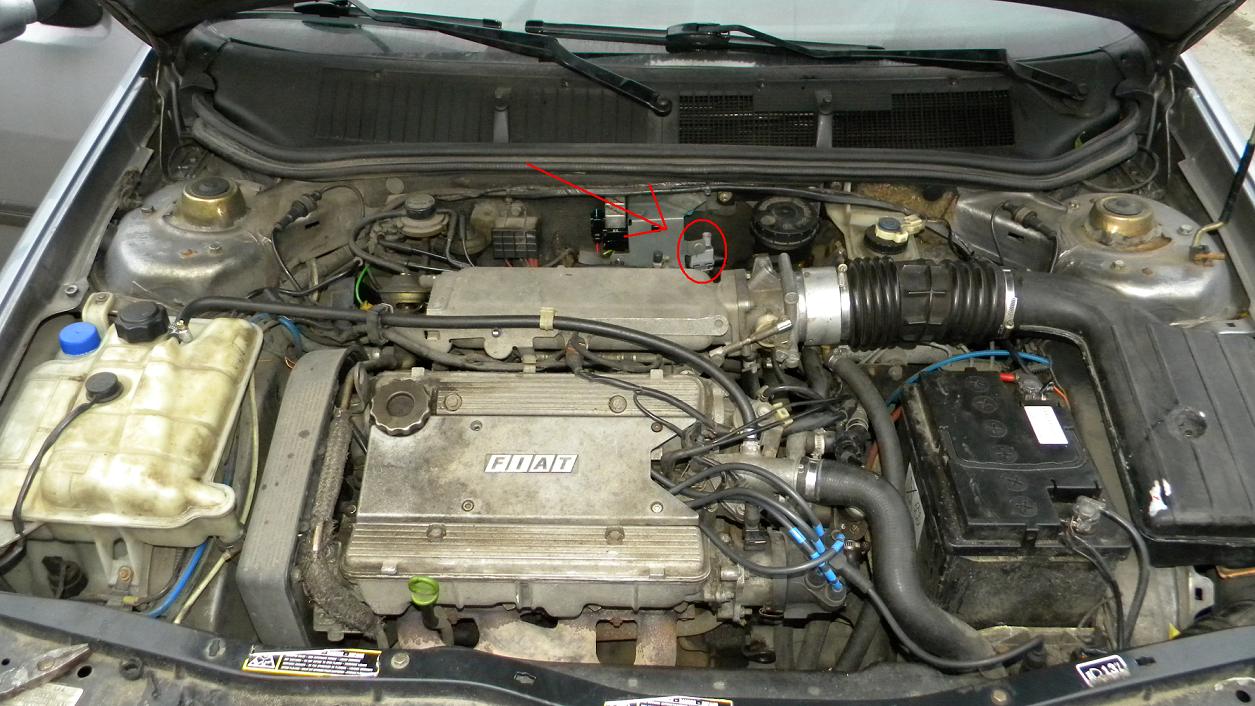

Poniżej miejsce lokalizacji tego potencjometru, o który mi chodzi
A zwątpiłem ponieważ mówiłeś, że jest on delikatny a po otwarciu okazało się, że tam w zasadzie nie ma co się popsuć. Duża zębatka jest na czymś w rodzaju sprzęgła(osadzona na tyle mocno na trzpieniu by kręcić potencjometrem, ale na tyle luźno by moc dalej się kręcić gdy w potencjometrze skończy się zakres) przez co można kręcić małą do woli a potencjometr i tak się nie przekręci (kręciłem 100 obrotów w jedną stronę i nadal działa, a zakres kończy się w zasadzie po 4 pełnych obrotach małej zębatki).
A tak to wygląda
Po rozebraniu starałem się przekonać czy sam potencjometr działa. I działa. Sprawdziłem go miernikiem (zakres maksymalny to 10,2 Ohmy a regulacja jest od 0,1 Ohma.
Podłączyłem go bez składania by mieć pewność, że nim reguluję i okazało się, że kręcenie nim w jedną czy w drugą stronę wpływa całkiem nieznacznie na obroty silnika (Co ciekawe odniosłem takie wrażenie, że jak się rozgrzał to obroty wzrastały po przekręceniu w przeciwnym kierunku niż w przypadku gdy się nim kręciło jak był zimny).
Ponieważ to w zasadzie nie wpłynęło na pracę silnika, więc zostawiłem go w spokoju ustawionego po środku.
Teraz inna rzecz. Jak już wspominałem silnik jak jest zimny to teraz odpala i tak pracuje przy około 1000 obrotach, ale jak się ruszy Temprą z miejsca to obroty spadają i gaśnie. Myślałem, że to wina tego, że nie pracuje na jeden cylinder, ale po przeczyszczeniu świec silnik przestał robić wrażenie pracującego na 3 cylindrach, a jak gasł po ruszeniu tak gaśnie nadal... A po rozgrzaniu chodzi niemal idealnie.
Ktoś spotkał się z czymś podobnym? bo ja już powoli nie mam pomysłów na to czego to może być wina...
Była: Fiat Tempra SW 1.8 159A4.046 + LPG '93
Jest: Opel Astra II 1.8 16V
Posty: 1290
Wysłany: 20-10-2009, 18:27
MaciejK, bo masz to szczęście ze masz starszą wersje tego potencjometru, w 2.0 16V trafiała się jeszcze wersja która się moment rozpadała. Wpływ tego potencjometru tak na "ucho i oko" ciężko zauważyc, ale juz z podpietym analizatorem spalin i oscyloskopem widać dokładnie za co odpowiada.
Teraz odnośnie twojego gaśnięcia, jak ustawiony masz CPP, czy sprawny na 100% czujnik temp silnika [niebieski] podajacy odczyt do ecu wtrysku PB, co z sonda lambda.
Musisz przynajmniej potrafić zinterpretować stan podanych przeze mnie czujników multimetrem inaczej bedziesz dalej bladzil i wróżył z fusów.
