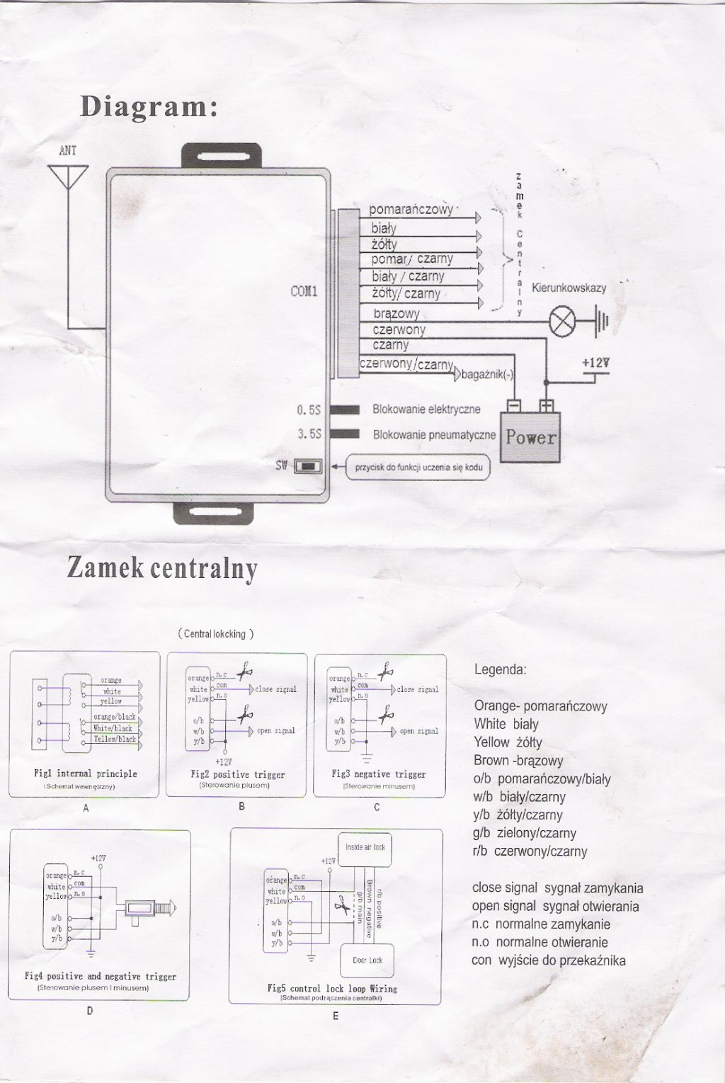

Witam zakupiłem centralny zamek wraz z funkcją podłączenia kierunkowskazów, chciałbym je podłączyć pod światłą awaryjne. Wiem, że istnieje taka możliwość poprzez poprowadzenie przewodu pod włącznik świateł awaryjnych i podłączenie go pod 2 niebieskie przewody, lecz co zrobić kiedy od centralki wychodzi mi tylko jeden kabel na kierunki ? Gdy go rozdzielę i podłącze pod ów 2 niebieskie przewody na odpalonym silniku podczas włączenia obojętnie jakiego kierunku zapalają mi się obydwa kierunki... gdyż robi się zwarcie wiec gdzie i pod jakie kable podłączyć ten jeden kabale by tak się nie działo ?

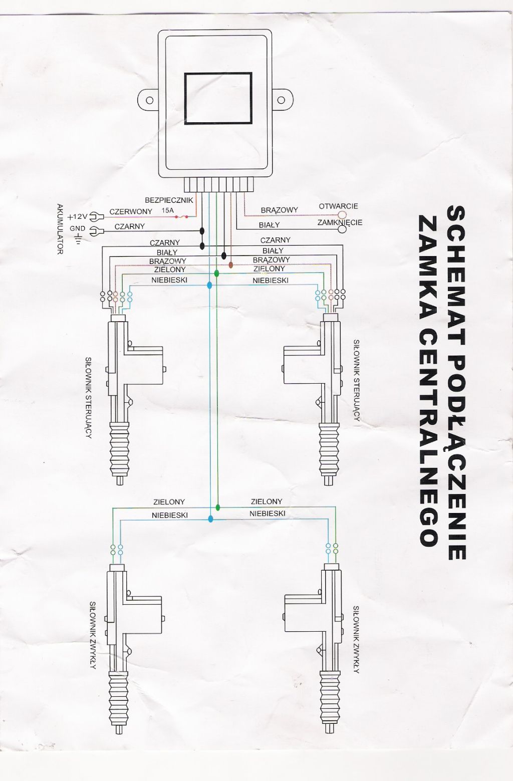

Właśnie stary wychodzi mi tylko jeden kabel, a centralka jest nowa zakupiona dosłownie pare dni temu na tej aukcji :
http://allegro.pl/item670...unki_klapa.html
W dodatku przedstawię wam działanie ów centralnego zamka.
Po dostarczeniu paczki pierwsze co rzuciło mi się w oczy to 2 sterowniki.....
Po zainstalowaniu wszystkich siłowników i przeprowadzeniu przewodów zacząłem rozkminiać jak działa ten mechanizm....
Jedne sterownik miał oryginalna kostkę prosto do siłowników ...wszystko było by ok gdyby działa na niej pilot....ten sterownik służył jedynie do zamykania centralki poprzez kluczyk by działała ona z pilota trzeba było podpiąć 2 sterownik który miał owszem kostkę ale z poucinanymi przewodami a każdy kabelek miał inny kolor... na szczęście załączona była do zestawu instrukcja w której wynikało by połączyć 2 centralki ze sobą....
A tu mała niespodzianka kiedy podłączyłem sterownik z antenką tak by działał mi centralny z pilota.. to owszem działał ale TYLKO Z PILOTA automatycznie odłączał mi mniejszy sterownik który służy za zamykanie z kluczyka... Przez chwile byłem pewien, że źle podłączyłem lecz po kolejnym razie przestudiowania instrukcji wszystko zrobiłem dobrze...wniosek - Tak to Działa... i z tej ów instrukcji wynika, że za kierunkowskazy odpowiada 1 przewód ....a przy kolumnie kierownicy są jedynie 2 niebieskie przewody jak to opisywaliście w innych postach.
Zaraz skocze do samochodu i zrobię skan tych śmisznych instrukcji i będziecie mieli zagadkę .....
Pytanie do was czy jest możliwość gdzie indziej podpięcia się z tym przewodzikiem od kierunkowskazów tak by nie zwierały się przy włączaniu pojedynczego kierunku .... a może pod przerywacz od ów kierunków ?
Tak w ogle to awaryjne maj osobny przerywacz niż kierunki czy to jeden i ten sam ?
Oto skan pierwszej centralki:
A to 2 :
