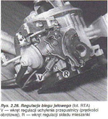

Witam!
Szukałem na forum ale nie znalazłem zadowalającej mnie odpowiedzi.
Otóż napiszcie mi czy w tipo 1.4 na gaźniku można regulować jakoś wolne obroty? Np. za pomocą śruby przy przepustnicy? Jest tam taka śruba?
Mechanik mi mówił, że w tym samochodzie nie da się wyregulować obrotów :roll:

Jeśli masz gaźnik to na 100% masz regulację wolnych obrotów, załączam obrazek.
Śrubką V regulujemy wolne obroty.

Dokładnie tak jak pisze romano.
orlando, lepiej zmień mechanika, bo zdaje się że ten nie ma nawet pojęcia o podstawowych rzeczach związanych z samochodem :red_kartka:

W którą stronę (lewo/prawo) zwiększa się obroty? Bo ja dzisiaj poszalałem z tą śrubą i już straciłem rachubę :)

wkręcając śrubę V (jak wsk zegara) wypycha ona przepustnicę i podnosi obroty, zwiększa... wykręcając - zmniejszasz 'jałowe' położenie przepustnicy

Dzięki unknown :) Wyczyściłem dzisiaj świece i obroty "magicznie" podskoczyły w górę ;)

A czy możliwa jest regulacja bez wielkiego sprzętu typu analizatora spalin?
Też chciałbym trochę Tipka wyregulować i też to moje pierwsze auto (1.4 1995r 159A2.000) Chce dla niego jak najlepiej, ale nie mam kasy na mechanika i niektóre stosunkowo łatwe rzeczy chciałbym zrobić sam, a przy okazji pouczyć się praktycznie mechaniki... Mam takie problem, że na Pb silnik chodzi odpala słabo, a kiedy włączę ssanie to traci obroty i gaśnie, tak jakby go zalewało (bez względu na temp silnika), na LPG chodzi OK...
A wiec jest szansa wyregulować ten silnik bez sprzętu, na słuch? Oczywiście zależy mi na tym, żeby był jak najbardziej ekonomiczny...
Poza tym czy te dwie śrubki wpływają na prace silnika na LPG??
Z góry dziękuje za jakieś wskazówki i rady!!!

To ja mam jeszcze jedno pytanie. Ta wspomniana śruba reguluje położenie... takiej dźwigienki gazu (proszę o fachową nazwę). U mnie jest ten problem, że ta dźwigienka nie wraca całkiem w położenie "zerowe" i nawet jak wykręcę maksymalnie śrubę regulacji wolnych obrotów, to obroty mam ok. 1300 czyli za wysokie. Dopiero jak popchnę tę dźwigienkę palcem to spadają. Czym się reguluje położenie tej dźwigienki? Śrubą na lince gazu?

No a może po prostu masz zabrudzony itp, bo dawno w tym położeniu nie było skoro odkręcałeś i wystarczy to trochę przeczyścić?? Inaczej pewnie pozostaje kombinacja z linką... Sam będę walczył jakoś z tym ustawianiem wkrótce-na szczęście gaz chodzi dobrze, a to wystarczy na chwile obecną :D

Przeczyścić ale rozkręcając to ustrojstwo czy WD40 powinno wystarczyć?

WD40 pomogło, dodatkowo śruba na cięgnie gazu nie trzymała więc miałem ładny przeskok linki :)

Witam. Dzisiaj trochę grzebałem w moim Tipo. Zmusiły mnie do tego problemy z LPG. Starałem się ustawić mieszankę. Najpierw kręciłem śrubka V ze zdjęcia w odpowiedzi Romano, a po ustawieniu obrotów na około 1000/min (niestety nie mam obrotościomierza, używałem sprzętu innego) zacząłem kręcić śrubka R. Wkręcałem ją ponieważ moje Tipo raczej miało za bogatą mieszankę, gdyż na ssaniu zalewało go w mik.
Teraz jest stosunkowo dobrze, ale mam 2 pytanie co do tej śrubki. Pierwsze: czy wkręcenie tej śrubki powoduje zmniejszenie ilości dopływającego paliwa (tak podejrzewam) i w związku z tym raczej zmniejszy zużycie Pb, a już na pewno nie zwiększy. Drugie: czy jest możliwe, że prawidłowe ustawienie to jakieś 3/4 obrotu od miejsca, który wydawało mi się maksymalnym wkręceniem (po prostu był spory opór na tym ustawieniu, aczkolwiek silnik jakoś tam cienko pracował-czyli nie idzie całkiem zakręcić tego dopływu na to wychodzi?)
