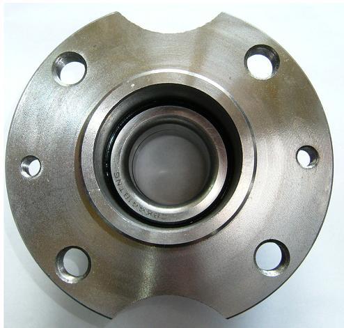

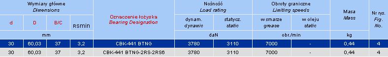

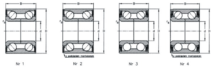

Wg.katalogu Celkar pasują z wielu Fiatów.
Jeżeli to jest ta sama piasta co na zdjęciu (zdjęcie z Allegro)
to wymiary łożyska są następujące
